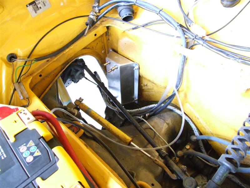

Ralf/Pigalle
Beiträge: 354
Registriert: Di 9. Aug 2011, 10:51
Wohnort: Bad Salzuflen
Re: Tankmodifikation für Einspritzung
Beitrag von Ralf/Pigalle »
Hallo !
Es gibt bei Sandtler auch so kleine Kugeln (D-Stop) die man in Tank füllen kann .
Bei meinem Auto ist ein 12mm Schlauch der drucklos zum Catchtank führt ,
dieser ist unterhalb des Tanks angebracht ,
von dort geht dann ein 8mm Schlauch zur Pumpe , dann Richtung Einspritzdüsen ,
hinter den Düsen sitzt der Benzindruckregler ,
dann wieder zurück in den Catchtank !
Der Catchtank besitzt eine Entlüftung (4mm Schlauch) , dieser geht zurück zum Tank (Einfüllstutzen).
Klappt wunderbar !
Gruß,Ralf

Hast du zufällig Fotos von deinem Catchtank im montierten Zustand ?

Hier mal der Link vom Catchtank :
http://1.bp.blogspot.com/-9MnpKSl90ro/T ... %2B102.jpg
Weitere Bilder gibt es bei mir im Blog :
http://karmann-ghia-pigalle.blogspot.de/
Gruß,Ralf
