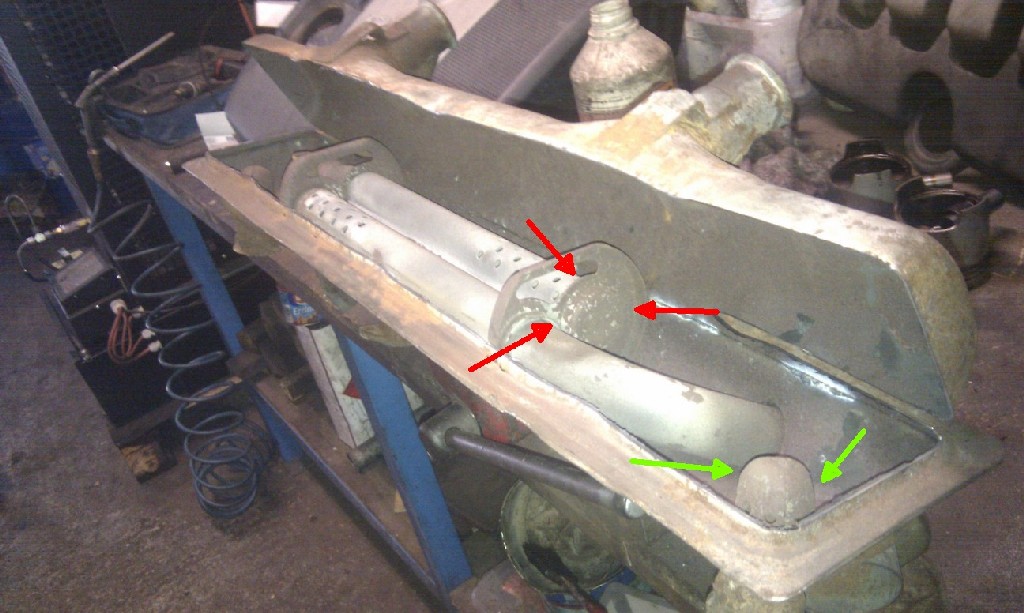

Hi!
ich bin auch grad dabei einen Serientopf zu optimieren, meiner (original VW) sieht aber wieder anders aus. Ich hab mal mit Pfeilen markiert, was ich ändern möchte. Grüne Pfeile sind die Lochrohre wo die Heizbirnen reinkommen, die möchte ich entfernen und bei den roten Pfeilen möchte ich die Verschlüsse der langen Rohre entfernen. Bitte um Kommentare.
lg
Günter
Auspuff neu 6.jpg (197.81 KiB) 11435 mal betrachtet
Jürgen N.
Beiträge: 1727
Käfer: 53er Käfer Cabrio
Wohnort: 71706
Re: 1600er Serienauspuff optimieren?
Beitrag von Jürgen N. »
Ist schon mal ein richtiger Schritt.
Dann noch etwas von den Wänden der Kammern abschneiden...so ist mit wenig Aufwand das wesentliche was der Serientopf ohne grösseren Aufwand hergibt erreicht.
Lautstärke geht dann immer noch problemlos.
