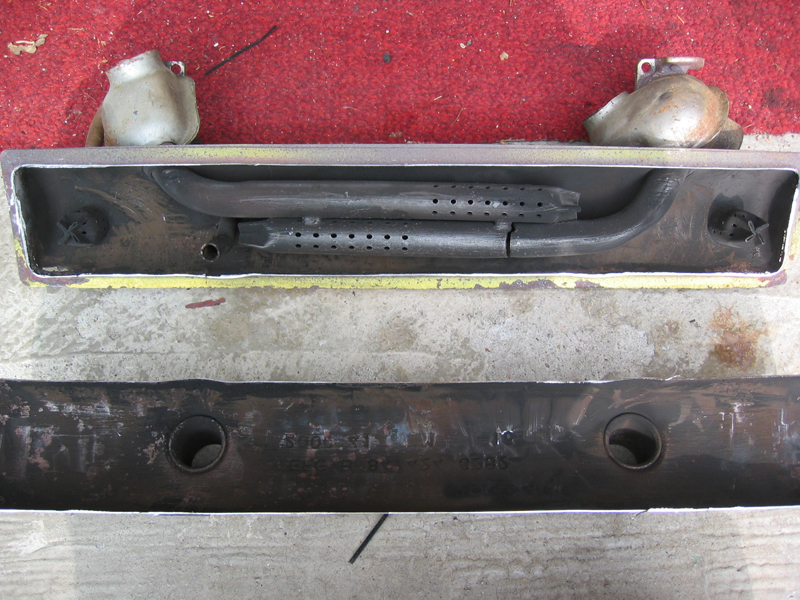

So sieht das gute Stück von innen aus.
Sven

Die Schalldämpfer sehne je nach Herstellen von innen GANZ VERSCHIEDEN AUS!!!!
Solch einen wie hier oben habe ich zum Beispiel noch nie gesehen...

genau so habe ich mir das vorgestellt. Wenn man da die 4 Verpressungen an den Rohrenden auf macht, würde das ja schon mal helfen.
Aber wenn die alle anders sind...
Aber so muß das doch mit den zwei Rohren, damit die Gesamtlänge stimmt

Ich würde noch unkonventioneller vorgehen.Das meiste dämpfen eh die Endröhrchen...Also raus mit den Rohren aus den Schalldämpfer...mal schauen wie das wirkt;-)

Gerade noch gefunden...So sah meiner von innen aus...zumindest eine Seite kann man noch erkennen...
Re: 1600er Serienauspuff optimieren?
Oh ja, das ja ganz anders

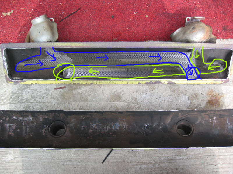

ich hatte mal ein Bild von den Taiwaan-Jungs von Vintagspeed gesehen:
quasi innen die rohre zusammenlaufen lassen oder so
http://store.vintagespeed.com.tw/images ... uct/05.jpg
http://store.vintagespeed.com.tw/images ... ng-005.jpg
http://store.vintagespeed.com.tw/images ... uct/06.jpg
ggf könnte man gleich perforierte Rohre nehmen die diagonal nach draußenführen
die rohre erst mit (edelstahl)wolle umwickeln und den rest mit glaswolle ausstopfen
wie das dann mit der lautstärke wird kann ich nix zu sagen..
vermute mal wird schön kernig
Im Anhang mal meine verrückte Idee

Dann haste aber GARKEINE schalldämung!

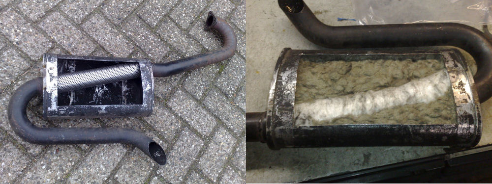

Ich hab die letzten wochen son ding gebaut:
Uploaded with ImageShack.us
vom Soundher wie ein originaler aber leistungstechnisch hat man den gemerkt...
der Platz macht die sache aber echt schwer...

wiso ? wenn man doch den ganzen schalldämpfer mit wolle ausstopft ?
quasi ein großer absorber schalldämpfer

ja gut das würd gehen
