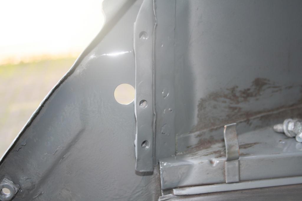

Hallo Leute,
hier wie angedroht die Bilder von meiner schraubbaren Heckabschlußblechvariante.
Ich hoffe die Bilder sprechen für sich.Die Reihenfolge von unten nach oben.
Hans Müller-Daum
Hans Müller-Daum

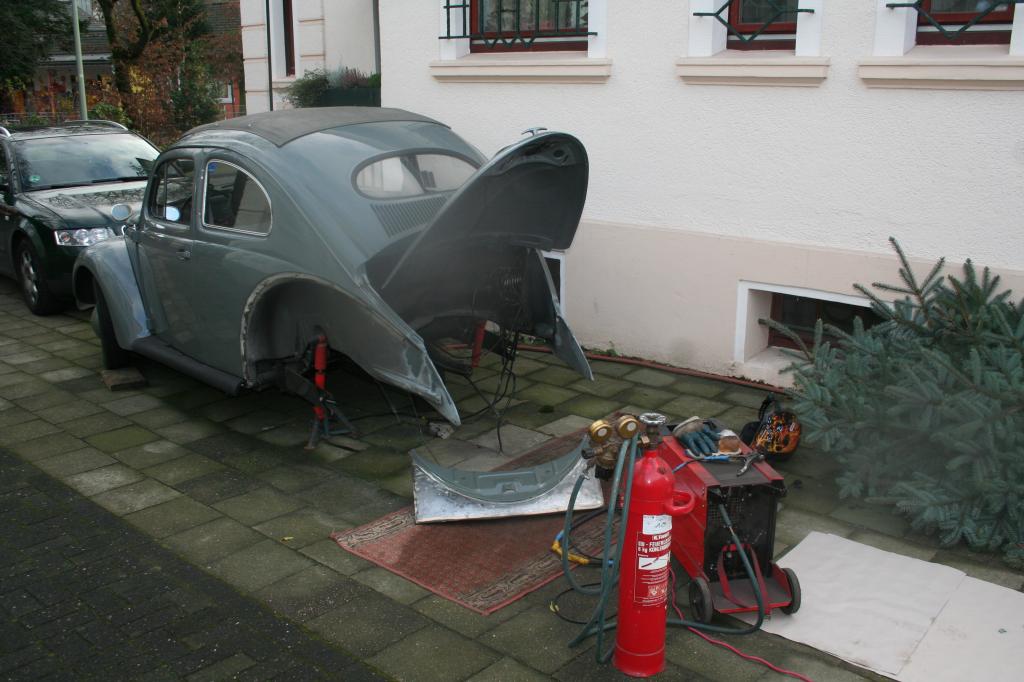

- Das Objekt im Arbeitsumfeld
- 2015 Heckabschlussblech 031.JPG (89.22 KiB) 10070 mal betrachtet
- Die gegenüberliegende Seite im Motorraum rechts mit den Schraublöchern
- 2015 Heckabschlussblech 030.JPG (41.42 KiB) 10070 mal betrachtet

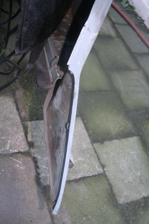

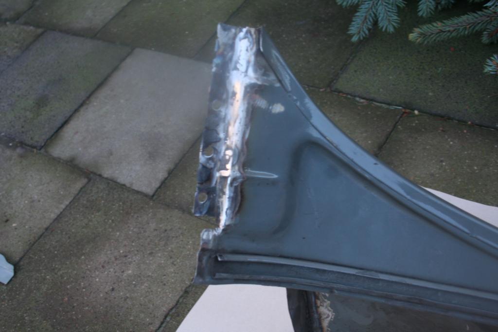

- Das abgetrennte Stück ist an seiner alten Position wieder angeschweißt.Für das aufschieben des Abschlußbleches wäre eine nach unten gebogene Kante hilfreich
- 2015 Heckabschlussblech 029.JPG (41.38 KiB) 10070 mal betrachtet

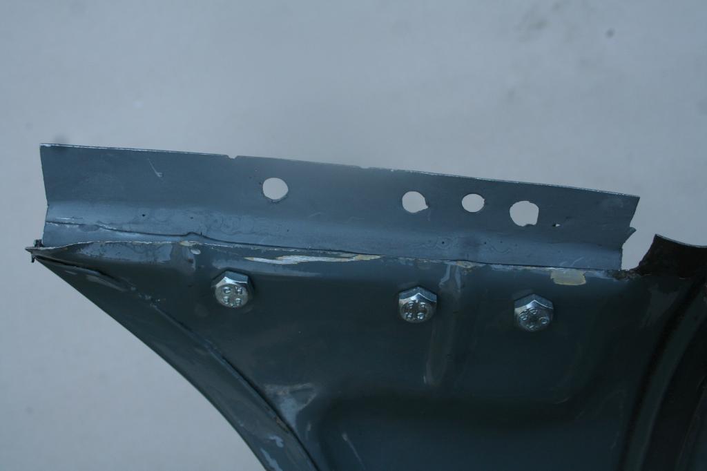

- Das abgetrennte Stück mit einem von hinten angescheißten Blechwinkel angeschraubt an die linke Seite
- 2015 Heckabschlussblech 026.JPG (33.11 KiB) 10070 mal betrachtet

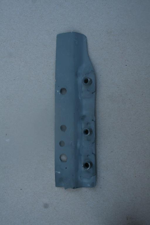

- Das abgetrennte Stück mit einem von hinten angescheißten Blechwinkel rückseitig mit drei Anschweißgewinden M6
- 2015 Heckabschlussblech 028.JPG (30.33 KiB) 10070 mal betrachtet
- 2015 Heckabschlussblech 027.JPG (58.1 KiB) 10070 mal betrachtet

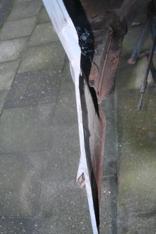

- Heckabschlussblech links im Motorraum
Teilstück wie üblich abgetrennt - 2015 Heckabschlussblech 025.JPG (61.77 KiB) 10070 mal betrachtet
- Heckabschlussblech rechts im Motorraum wieder angeschweißt wie originaler Zustand
- 2015 Heckabschlussblech 024.JPG (61.76 KiB) 10070 mal betrachtet
- Endspitze links leicht begradigt
- 2015 Heckabschlussblech 023.JPG (46.41 KiB) 10070 mal betrachtet
- Endspitze rechts
- 2015 Heckabschlussblech 022.JPG (43.77 KiB) 10070 mal betrachtet
- erneuerter Blechstreifen
- 2015 Heckabschlussblech 021.JPG (58.79 KiB) 10070 mal betrachtet
- rausgetrennt
- 2015 Heckabschlussblech 020.JPG (49.91 KiB) 10070 mal betrachtet

Re: Heckblech schraubbar machen
Schweißt du mit Löschschaum ???!!
Wenn ich das richtig erkenne ist das wohl mal ein Feuerlöscher gewesen.
Ist aber auch egal, Hauptsache der Umbau klappt wie du es dir erhoffst und das Wetter sich bei deiner Freiluftoperation hält.

Firefox hat geschrieben:Schweißt du mit Löschschaum ???!!
so viel arbeit hab ich mir da noch nie gemacht, immer nur die Kotflügelschraubkante mit benutzt.
Aber tolle arbeit, keine Frage

Danke für die Blumen
Der CO² Feuerlöscher hat den gleichen Anschluß wie eine Schutzgasflasche.Ich fülle immer von einer großen in die kleine Flasche um.
Bei meinem 65er haben mir auch nur die Kotflügelschrauben genügt.Man lässt sich halt auch anstacheln.
Hans
Hans
