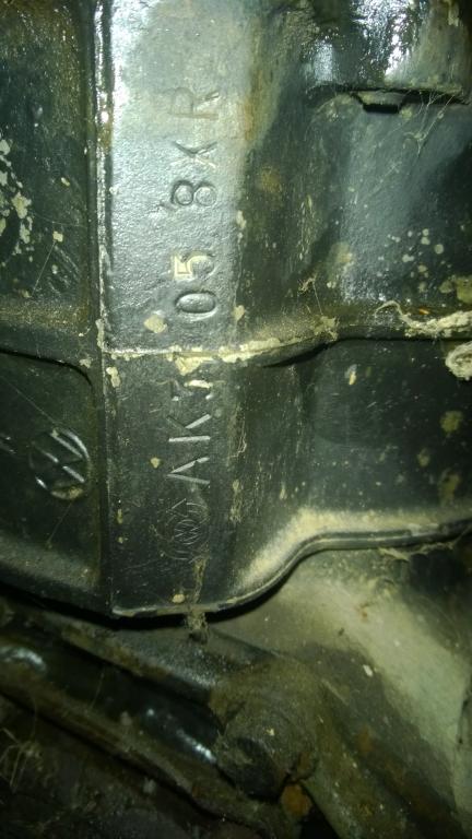

Also ich habe das AK Getriebe mit 3,88 Diff. und 0,82 4.Gang
VW Austausch mit der Endung XR was bedeutet Austausch ohne Achsrohre und Vorgelege
Ergibt bei 4000 und 225/80/15 176 Km/h ohne Vorgelege
Vorgelege bei mir ist 18/25 = 0,72
176 x 0,72 = ~127 Km/h
Es gibt noch eine Vorgelege Untersetzung 19/24 = 0,76 ergibt ~134 Km/h
die hat aber zur Zeit keiner
Grüße Christian
