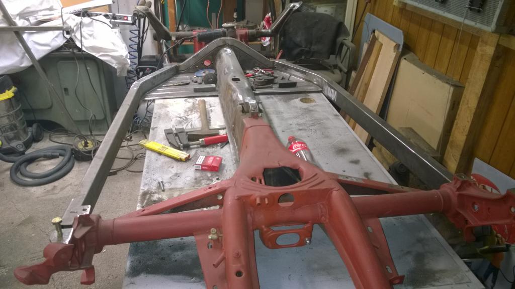

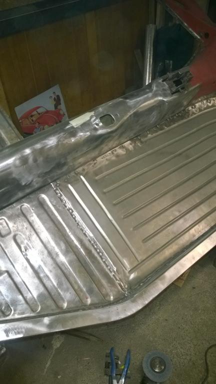

Dann wollte ich die durchgerosteten Bodenbleche tauschen und gleichzeitig die Karosse um 4cm anheben und mehr Sicherheit haben.
So nun Bodenbleche aus 1mm Blech machen
Drin sind sie

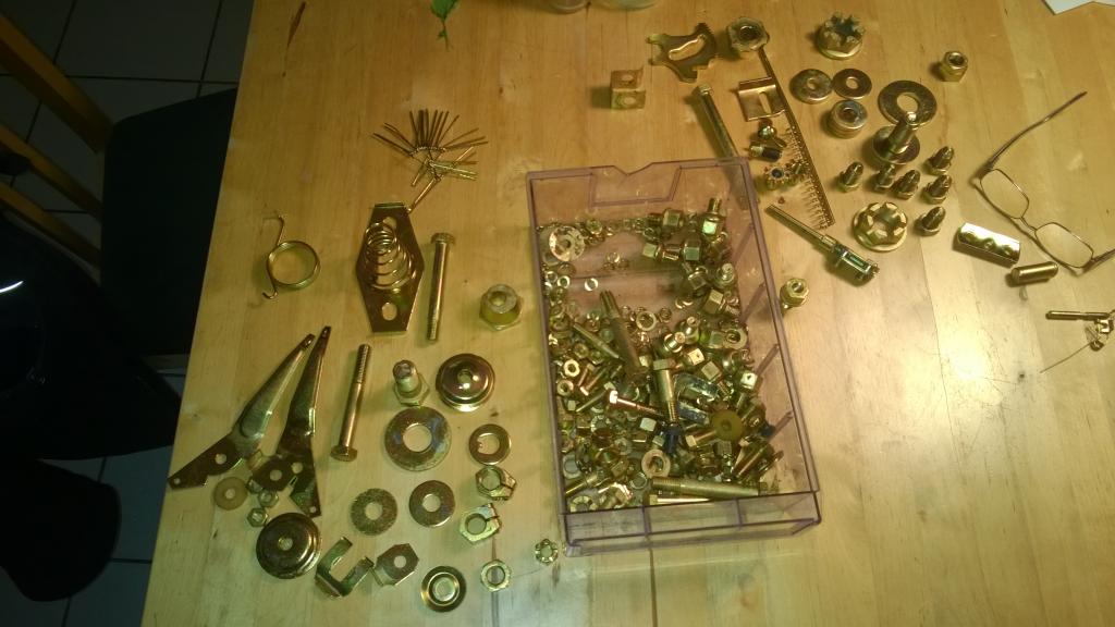

Teile vom pulvern und galvanisch Verzinken

diese Art von Bodenplatten brauche ich auch bald, hast die selber gemacht?

Ja hab ich aus 1mm Blech selbst gemacht für den Baggy gibt es eh nix passendes da gekürzte Bodenplatte

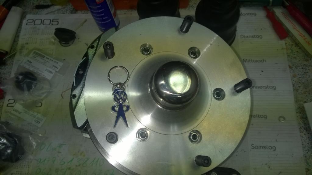

Und erzähl von deiner Bremse, insbes. der vorderen. Steht Umbau auf Scheibe an?

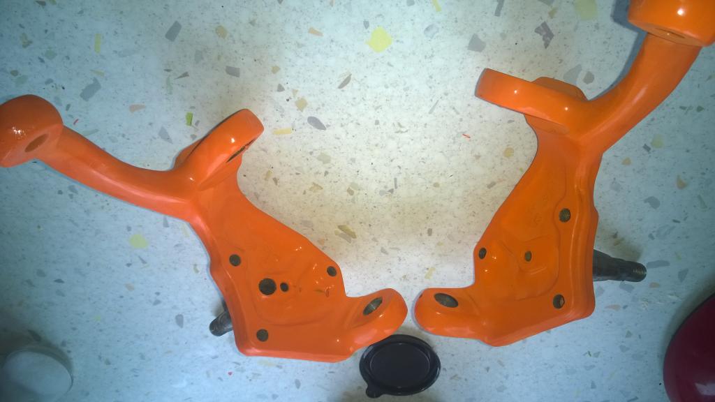

Bremse vorne CSP 14Zoll
Ich muss nur die Achssenkel instand setzen da der kleine Lagersitz verschließen ist.
Ich bau von Zölligem Lager 17,462 x 39,878 auf Metrisch 17x40.
Also Radnabe ausdrehen und Achssenkel rund schleifen. :angry-cussingblack:

Sau geil die Bodenbleche,wären die Sicken in den Blechen 3cm tiefer hätten die ja sogar eine Diffusor Wirkung. :mrgreen:

Klar bei 3cm wäre es etwas faltig geworden... :D

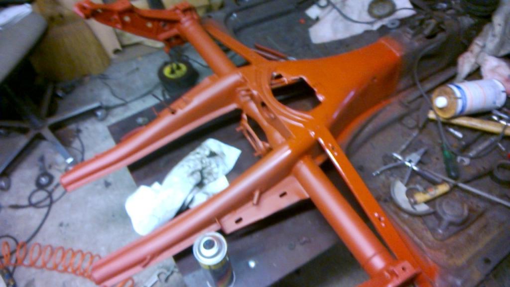

So die zweite Bodenhälfte ist jetzt auch drin.

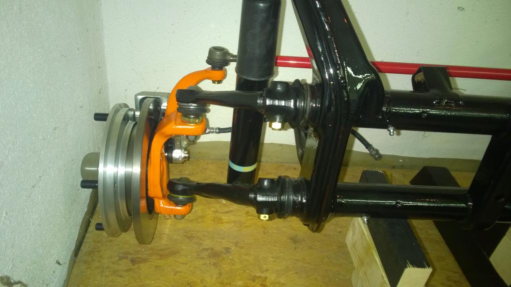

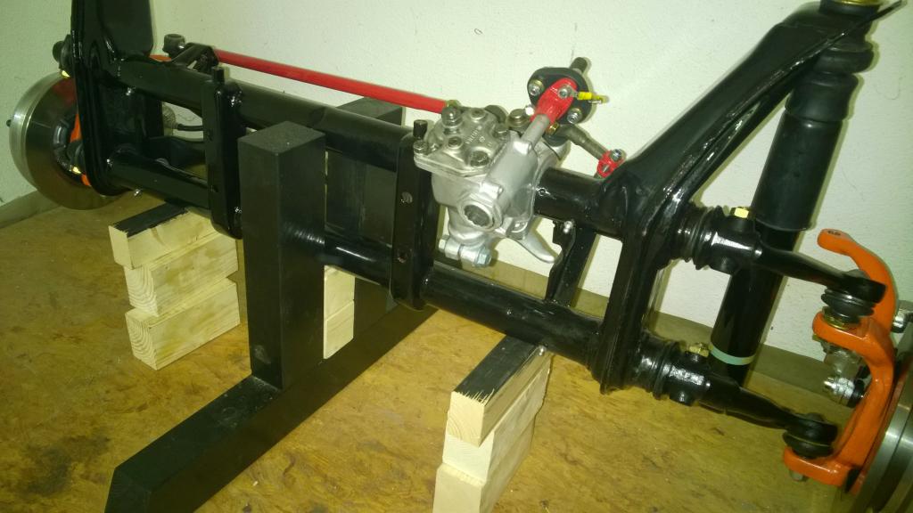

An der Vorderachse habe ich auch weiter gebaut.

Schöne Vorderachs Halterung einfach aber gut. :up:
Das sieht alles sehr sauber aus,um die felgen beneide ich dich. :romance-admire:
Gruß Fleischi
