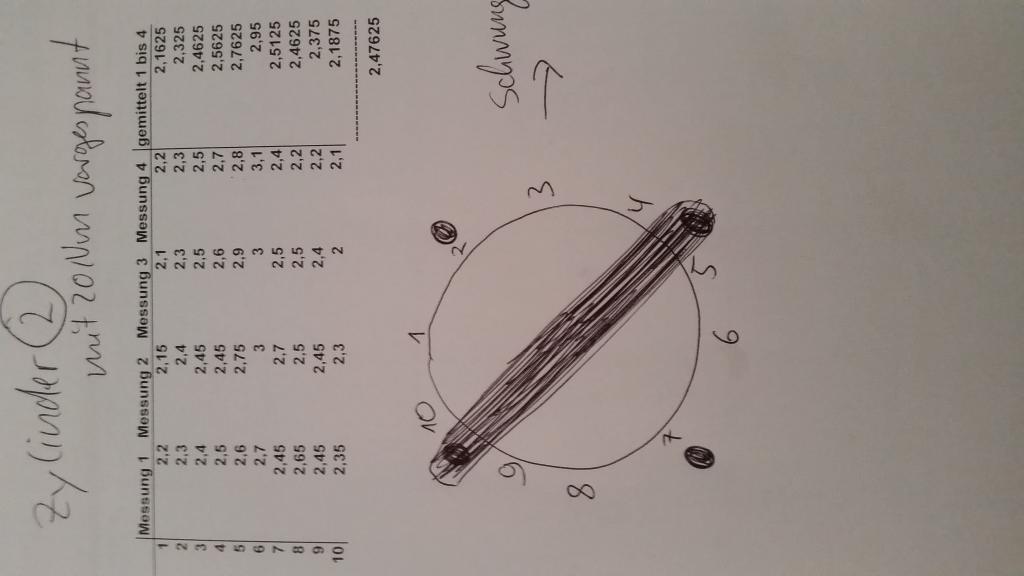

Re: Erstlingswerk: 'Standart' 1915er EVO1 mit Nowak Welle &
so,
zuerst mittels Messuhr den exakten OT gefunden,
Zylinder 2 montiert, mit 20nm vorgespannt ( schwarzer balken auf dem bild)und außen an 10 punkten vier mal gemessen.
habe alles mal gemittelt und komme auf 2.47mm
denke dann kann ich 1mm in Auftrag geben und einen KR von ~ 1.5mm und 9.5:1 zu erreichen
habe zum teil große Abweichungen
- 20150701_132151.jpg (42.05 KiB) 7729 mal betrachtet
