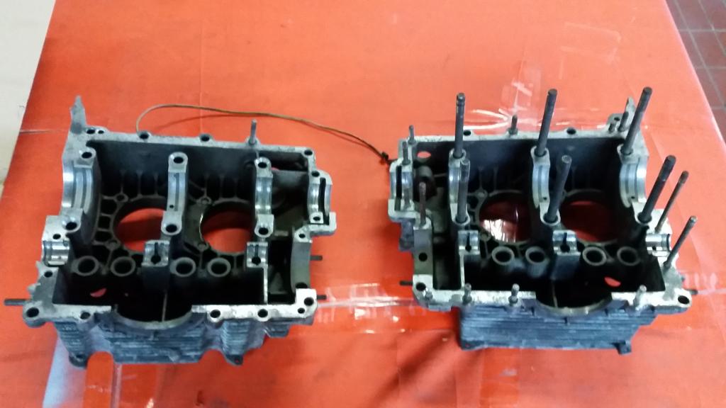

So dann möchte auch mal meinen ersten Käfer Motor bauen :)
Basis Motor war ein 1.6er AS aus meinem 1303 Frost Umbau (angeblich vor 500km schon komplett gemacht...bla bla bla... so wie die Riefen im Gehäuse und an der KW aussahen eher 50000km)
Basis Fahrzeug ist wie erwähnt ein 1303S Frost Cabrio ohne schweres Verdeck, 7x17er SSP Füchse (parallel Restauration) laaanges Getriebe
Ziel ist ein Drehmomentstarker Motor fürs Sauerland, max. Drehzahl <6000 U/min, ca. 110Ps, 160 Nm
Konzept sieht folgendermaßen aus:
- Motorgehäuse ist seit heute beim Orra, messen, prüfen, Lager auswählen, auf 94er K+Z bohren, Fullflow
- Kurbelwelle wird ebenso geprüft, Original VW
- Nocke W110
- seine Sportstößel
- Standart aufs gleiche Gewicht gebrachte Pleuel
- Orra Spezial Köpfe 40/35.5
- Verdichtung irgendwie um die 9.5:1
- 40er IDF 42/43 mit 30er Venturi (ob die 30er so gut sind?!)
- Compufire Verteilerlose Zündung mit Doppelzündspule und 009er Kurve
- CSP Supercompetition oder den Vintage Auspuff mit 38er Wärmetäuscher
Wer mag darf mich gerne in jeder Hinsicht beratschlagen, Tipps geben, Kritik äußern oder so :)
anbei ein Bild des Blockes nach dem Trockeneisstrahlen...
Meine Frage wäre zum Beispiel wie eine 284er Pauter Nocke aufs Konzept auswirken würde. Denn diese könnte ich neu günstig bekommen momentan...
mfg Christoph

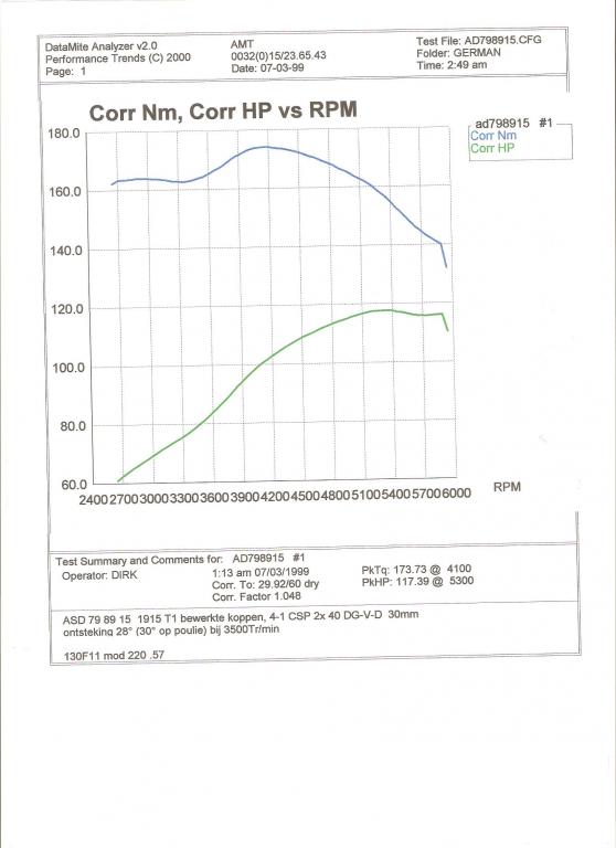

W110 funktioniert nur sehr gut bei Verdichtung von über 10:1, Kipper 1:1,25 und Kolbenrückstand nicht grösser als 1,3mm.
Das ist bei der Nocke must-have.Optional kannst du sie noch 4grad auf früh verstellen.Damit gewinnst du nochmals richtig Drehmoment über den gesamten Drehzahlverlauf!

diagram von 1915cc typ1 Motor, mit W110, 041 köpfe (39/35.5),csp auspuff,009 zündung,2 x 40mm Vergaser.
mfg
Dirk

jaaaaaaa genau das "gleiche"
geil!!!
hast du auch andere kipper und nocke verdreht?

nein,ist mit kipphebel 1/1.1 habe auf den prüfstand die kipphebel getauscht gegen 1/1.25 und nochmal gemessen, war 3ps mehr...aber unten, drehmoment weniger.

und mal den vergleich zwischen Kipphebel 1/1.1 und 1/1.25

dann bleibt es bei den 1:1.1

Da sieht man Astrein das man die Kipper braucht!
Die Füllung ist viel besser im mittleren Drehzahlbereich.
Das minimum was da OBEN zu fehlen scheint kann sehr gut im Bereich eines Messfehlers liegen!
Oder er läuft etwas magerer...oder sonstwas...kaffeesatzleserei...
Da wo das ein Plus macht fährt man zu 90%!

Leistungsdiagramm ansehen und deuten!
