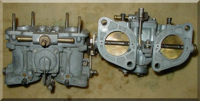

Bin heute über zwei Solex 40 PII mit geteilter Drosselwelle gestolpert, und konnte nicht wiederstehen diese zu erstehen :D
welche würdet ihr für mein Konzept verwenden? Weber IDF 40 68/69 oder doch die Solex 40 PII? Vorteile/Nachteile?

bug71 hat geschrieben:Bin heute über zwei Solex 40 PII mit geteilter Drosselwelle gestolpert, und konnte nicht wiederstehen diese zu erstehen :D
edit:
es sind Solex 40 PII 6
Morgen ich persönlich würde die Weber bevorzugen!

Eindeutig: WEBER (vor allem die du hast!). Die Solex würde ich nur nehmen, wenns um historische Eintragungen, etc. geht.

Was sind denn die Vorteile der Weber gegenüber den Solex? Besitzen würde ich ja beide.
Sind die 40PII-6 überhaupt geeignet für Typ1 oder Typ4? Finde im Netz nur Umbauten auf 40PII-4.
Re: bug71 1641ccm upgrade
bug71 hat geschrieben:Was sind denn die Vorteile der Weber gegenüber den Solex? Besitzen würde ich ja beide.
Habe die Infos vom meinem Kumpel (er hat einen VW-Käfer-Laden und ist langjähriger Schrauber): Er hatte die Solex 4oPII (weiß aber nicht ob "4"-oder "6") einige Jahre auf seinem nachgebauten Oettinger 2000 TSV. Diese Vergaser haben ein sehr umständliches Leerlaufsystem (viele Bohrungen, die "zu" sein können), daher schwierig einzustellen, ausserdem ist die Lagerung der Drosselklappenwelle gleitgelagert im Vergasergehäuse und daher oft ausgeschlagen (Falschluft!). Danach hatte er 40er Dells drauf (die gingen ihm "oben raus" zu wenig). Anschliessend 40er Weber, jetzt 44er Empis, weil die "oben raus" eben mehr anreichern und somit die beste Leistung liefern (jetzt 136PS).
Den Unterschied zwischen den 4ern und 6ern Solex weiß ich leider auch nicht.
(Bin und bleibe aber Dellorto-Fan- nachdem mein Sohn die Dells abmontiert hat und zu 44er Empis wechselte, diese haben zwar wesentlich mehr "Biss" und Leistung, aber schöner zu fahren sind die Dells).

technisch sind die Solex einwandfrei ... ich geh sogar soweit und meine, dass die vergaser noch nie Sprit gesehen haben ... also NOS
nur finde ich leider keine Info ob diese überhaupt auf TYp1&4 fahrbar sind :/

Habe gerade mal Zeit, in meinen Käferunterlagen wegen der Solex 40 PII nachzusehen. Das Einzige was ich darin gefunden habe, ist, daß diese Vergaser, nämlich die "Solex 40 PII-4" in den Porsche Modellen 356: 1600 S90 mit 90 PS, im 1600 CS mit 95 PS und im Porsche 912, auch mit 90 PS verbaut wurden.
Würde an deiner Stelle evtl. daher in den entsprechenden Porsche-Foren mal nachschlagen.
PS: Dachte, den Infos meines Kumpel nach, daß die Oettinger Motoren bis zum TSV 2000 (85PS) diese Solex hatten, nach meinem schlauen Büchlein nach, hatten die aber die ZWEIVERGASERANLAGE SOLEX 40 PDSIT (also ganz was anderes).
PPS: Doch noch was gefunden bez. Solex 40 PII-4 für Käfer:
Die Fa. Riechert hatte so eine Tuningstufe "K 1" im Programm mit Solex 40 PII-4, für alle VW-Motoren des Typs1 mit Doppelkanalköpfen. "Diese Anlage ist vorgesehen für Hochleistungsmotoren mit bearbeiteten Zylinderköpfen und grösseren Ventilen.... Dei Fa. Riechert besitzt ein Abgasgutachten für eine solche Doppelvergaseranlage" (aus dem Text zitiert). Also evtl. bei Riechert nachfragen....
Oder hier lesen: http://bugfans.de/forum/post95560.html? ... 036#p95560

ja die 40 PII-4 sind mir bekannt das diese auf einem Typ1 oder Typ4 fahrbar sind. Eigentlich auch nichts ungewöhnliches. Allerdings habe ich die 40 PII-6, welche optisch nahezu identisch sind. Laut google war diese auf dem Fiat 124 spider verbaut. Hat jemand hierzu infos?
