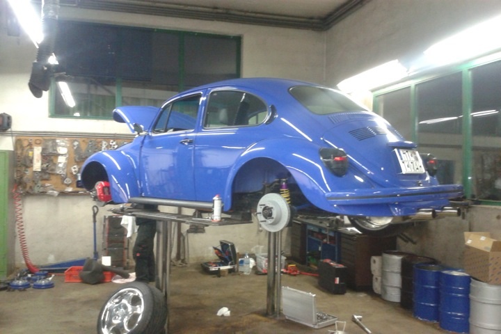

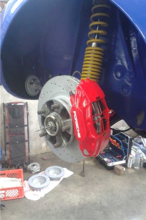

Habe jetzt angefangen die Bremse umzubauen, an der Vorderachse ist alles soweit fertig
Jetzt sind mir noch zwei Sachen bisschen unklar. Habe mit MBT telefoniert wegen dem Bremsdruckminderer für die Hinterachse und die meinen der sei nicht mehr lieferbar. Hat jemand ne Idee wo ich sonst den Bremsdruckminderer herbekomme?
Zweitens habe ich die Zugösen von Kerscher für Handbremse gekauft nur wie quetscht man diese am besten an das Handbremsseil. Danke schonmal

Deine Vorderen Bremsscheiben sind Seitenverkehrt eingebaut... Die Sichel der Lochung muss andersherum...
Welche Sättel hast Du vorn denn nun verbaut? Wie groß ist denn der Versatz von Auflage bis Mitte Bremsscheibe ?
