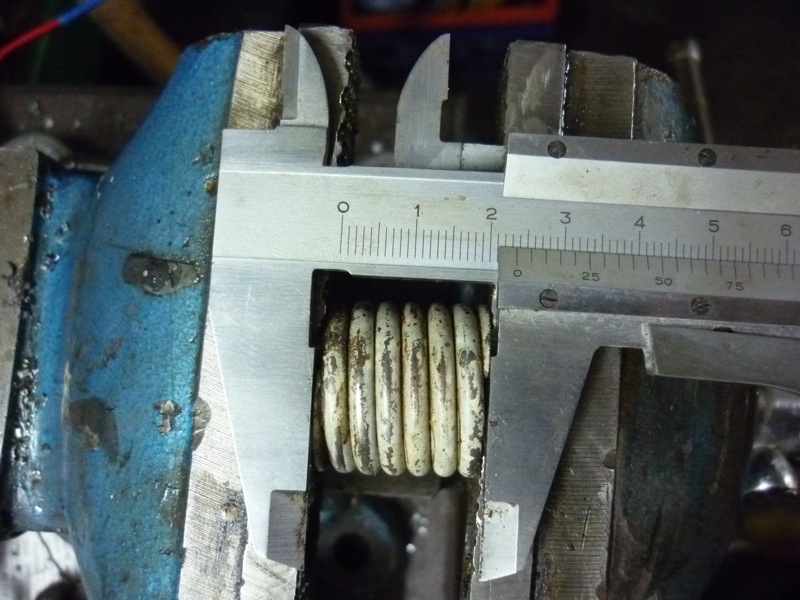

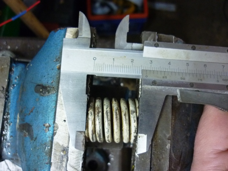

Praktische Erkenntnisse, folgende Werte hab ich gemessen:
Feder entspannt: 42mm
Feder in der Kupplung eingesetzt / vormontiert: 30mm
Kupplung mit Kupplungsscheibe auf Schwungrad montiert: 27mm
Das wäre dann etwa so:
Feder maximal gestaucht: 23.5mm
Bleiben also ein Federweg von etwa 3.5mm - meine gewählten Scheiben fallen somit schonmal aus. Geschätzt würde ich eine 1.5mm Scheibe für sinnvoll/möglich halten.
(Basis: Kraft Kupplungsfeder neu 15-1600 weiß: 44,5 - 49,5 Kg )
Nun kann man noch ein bisschen rechnen: die 44.5kg (unterster Wert) liegen bei montiertem Zustand an, also bei 27mm
42mm (entspannt) - 27mm (montiert) = 15mm Federweg zu 44.5kg Kraft == 1mm zu ~3kg => so bringt eine 1.5mm Scheibe ~4.5kg mehr Anpressdruck. (linearer Kraftverlauf und vereinfachte Rechnung)
