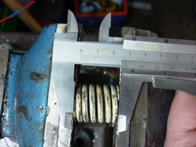

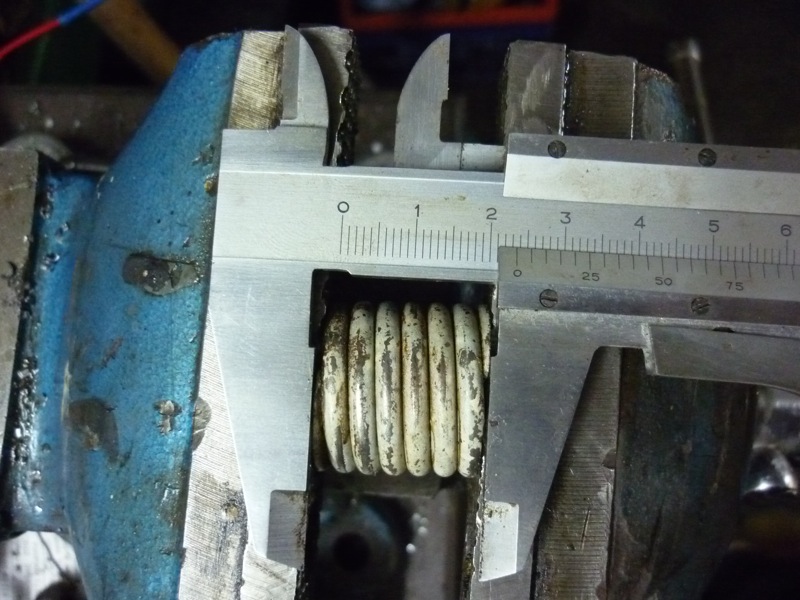

Praktische Erkenntnisse, folgende Werte hab ich gemessen:
Feder entspannt: 42mm
Feder in der Kupplung eingesetzt / vormontiert: 30mm
Kupplung mit Kupplungsscheibe auf Schwungrad montiert: 27mm
Das wäre dann etwa so:
Feder maximal gestaucht: 23.5mm
Bleiben also ein Federweg von etwa 3.5mm - meine gewählten Scheiben fallen somit schonmal aus. Geschätzt würde ich eine 1.5mm Scheibe für sinnvoll/möglich halten.
