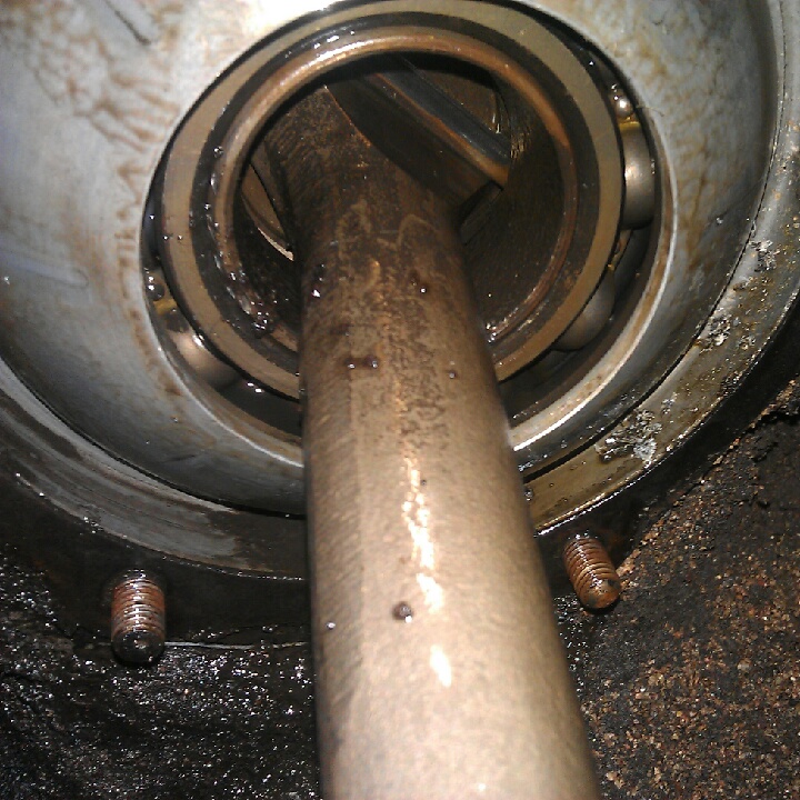

Re: Wie bekommt man die Antriebswellen aus einem längsgeteil
eigentlich sieht das so von innen aus :
- Bild 5523.jpg (124.26 KiB) 6762 mal betrachtet

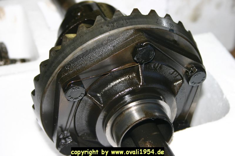

Hallo Christian
Ob M8 Muttern da reingehören ?? !! ...Glaube ich nicht !
Aber Schrauben sind am Differenzial verschraubt mit Drahtsicherung .
Gruß Michael http://www.ovali1954.de
- IMG_5809.JPG (65.47 KiB) 6734 mal betrachtet

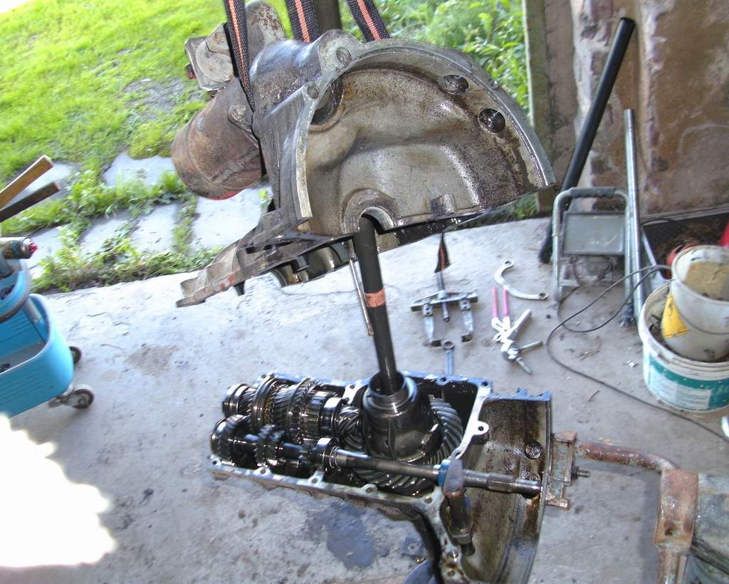

Die Wellen sind raus, ihr hättet die M6 Schraube in der Mitte, unter 3cm Dreck und Teer erwärmen sollen... Es ist leicht eskaliert, mit Hammer, Montiereisen, abgebrochenenem Schraubendreher und grr... Gehäuse in 4 Teile ....
