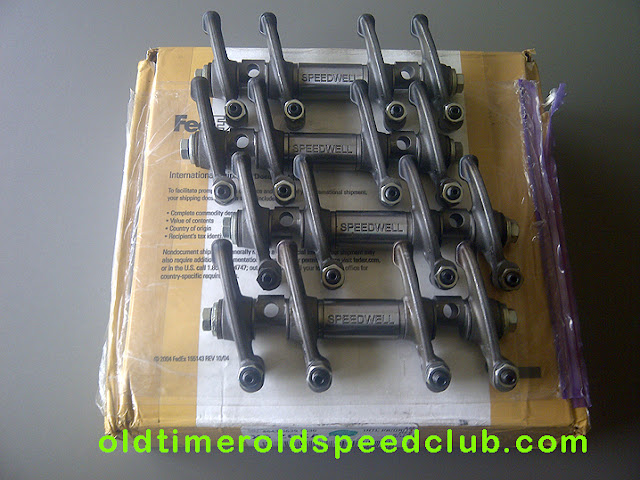

sind das diese kipphebel?
gerade hier gesehn:
http://www.oldtimeroldspeedclub.com/201 ... dered.html
BadWally
Beiträge: 1538
Käfer: 1303 '75
Re: 30PS Motortuning
Beitrag von BadWally »
^^ Ja!
Das Motorchen mit der Alu Zylinder ist ja saugeil! Schöner Fund! :handgestures-thumbupright:
Mach was draus bitte ;)

Stevo_L hat geschrieben:sind das diese kipphebel?
gerade hier gesehn:
...und dann noch fürn 16V:-D

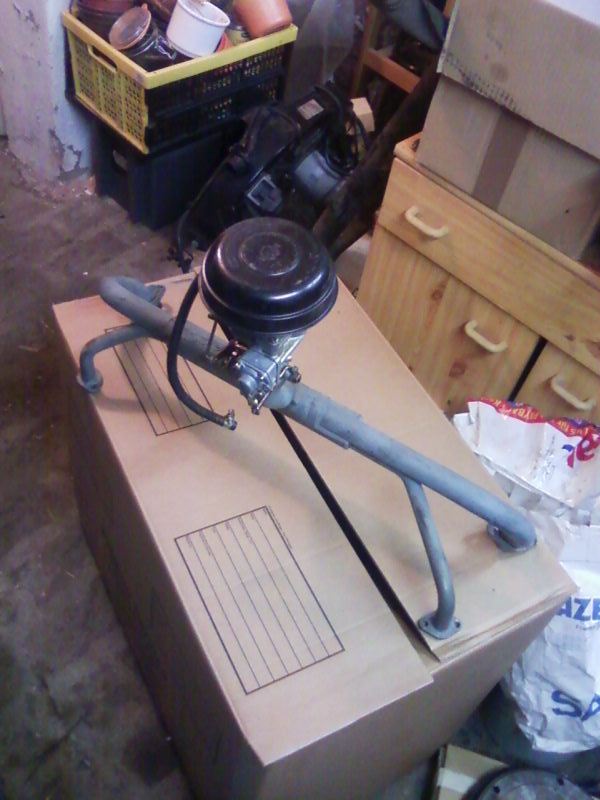

Ich hab´ da noch ein Saugrohr vom 1600er Einkanal-Stationärmotor mit 32 PCI Vergaser und Pilzluftfilter, das sollte dem Pieper-Stark-Motor gut stehen. Nur die Enden müssten angepasst werden. Ich werde `mal Bilder machen.
Dummerweise brauche ich die Teile selbst für meinen 2l Einkanalmotor, aber beim Kübel-Eckstein solltest Du die Teile noch NEU zu einem günstigen Preis bekommen...

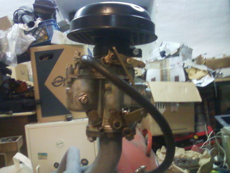

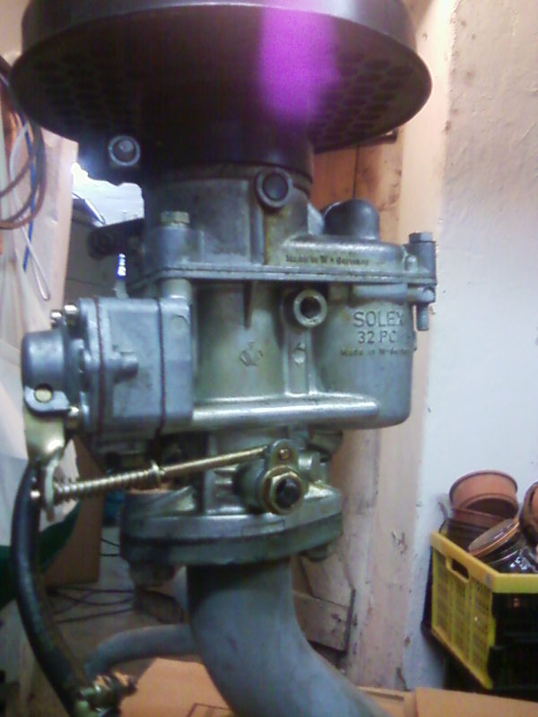

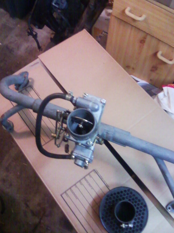

Hier noch Bilder von Saugrohr und Vergaser...
Wie Lars schon geschrieben hat, passt der 32er oder 34er PCI nur auf das Saugrohr vom Industriemotor, da der Flansch anders ist.
Natürlich passt dieses Saugrohr nicht auf den Pieper-Stark-Motor wegen Breite und Flanschen.
Da sollten evtl. die Flansche des Flugmotorsaugrohrs angeschweißt oder neue angefertigt werden und die Saugrohrvorwärmung angepasst werden. Aber man hätte wenigstens schon ein Mittelstück mit passendem Vergaserflansch in Serienoptik.
Alternativ kann man es natürlich komplett neu anfertigen...
