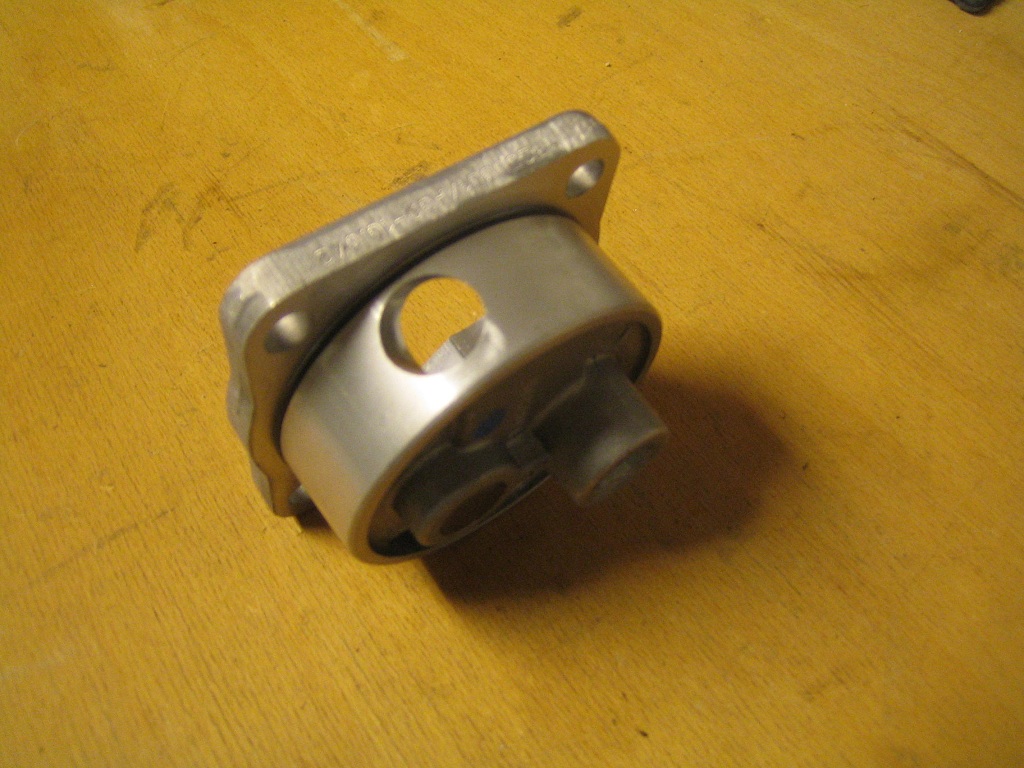

- 26er Ölpumpe um einen Vitondichtring ergänzt

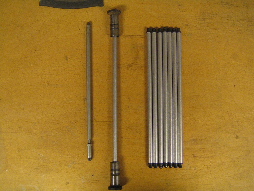

- Bugpackstösselstangen auf richtige Länge angepasst. Die sehen zwar aus wie Weissblech haben aber einen etwas dickeren Durchmesser und sind auch noch aus Alu

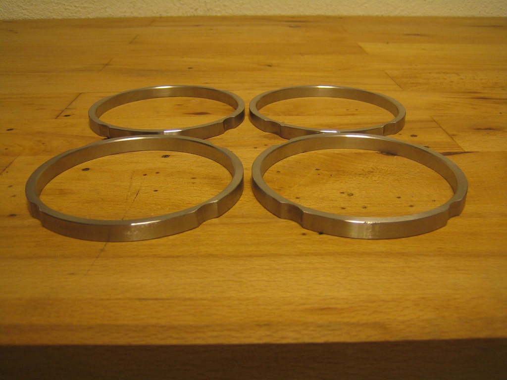

- Zylinderunterlegringe mit 8,3mm angefertigt. Ist natürlich nicht optimal, weil keine Verblechung mehr passt. Da wären natürlich kürzere Kolben als die Mahle mit doch recht hoher Kompressionshöhe besser...

Re: neuer 2.332 ccm
hallo jürgen! wo sind die Idiotenbleche?!

Re: neuer 2.332 ccm
Warum hast du den O-Ring vorne eingestochen und nicht hinten? Vorne dichtet doch die Planfläche mit ab, jedoch hinten ist der Spalt am Durchmesser, der je nach Gehäuse oder Pumpe manchmal erschreckend groß ist.

Re: neuer 2.332 ccm
SEHR LECKER DAS GANZE

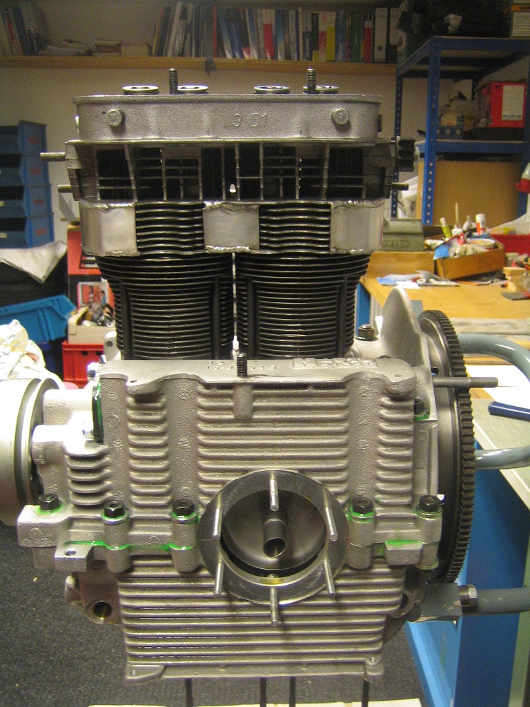

Die Idiotenbleche könnten noch kommen, sind ja noch keine Stößelschutzrohre dran
Warum sind an den 8mm Blockbolzen so dicke U-Scheiben dran - da packt das Gewinde doch nur zur hälfte ?

- triker66
- Beiträge: 2405
Re: neuer 2.332 ccm
ich wollte jürgen nur warnen, wenn alles zusammen ist, dann ist es zu spät.
- triker66
- Beiträge: 2405
Re: neuer 2.332 ccm
cabrio03 hat geschrieben:SEHR LECKER DAS GANZE![]()
Die Idiotenbleche könnten noch kommen, sind ja noch keine Stößelschutzrohre dran![]()
wenn der kopf montiert ist ( verschraubt) kann er nur noch welche mit feder nehmen!

freut mich, dass es Euch gefällt.
Die "Idiotenbleche" kommen natürlich noch. Da die CSP Stösselschutzrohre reinkommen ist es kein Problem mit der Reihenfolge.
Lässt sich problemlos danach montieren.
Das Bild hatte ich allerdings gemacht, als ich die Stösselstangenlänge und Kipphebelgeometrie eingestellt habe.
Die Zylinder und der Kopf kommen am Montag wieder runter, da noch gar kein Kolben drin ist
Wir haben am Gehäuse alle M8 Stehbolzen auf eine grosse U-Scheibe vom Zylinderkopf geplant, damit wir eine bessere Flächenpressung und damit mehr Stabilität am Gehäuse haben. Wobei das am Alugehäuse in der Leistungsklasse sicher keine ernste Rolle spielt.
Habe ich aber bei den Magnesiumgehäusen auch schon mehrfach gemacht, da bringt es sicher Vorteile.

Re: neuer 2.332 ccm
Vorne habe ich den O-Ring als zusätzliche Abdichtung, damit die Pumpe auch nach vielen km nicht tropft.Kipphebelpolierer hat geschrieben:Warum hast du den O-Ring vorne eingestochen und nicht hinten? Vorne dichtet doch die Planfläche mit ab, jedoch hinten ist der Spalt am Durchmesser, der je nach Gehäuse oder Pumpe manchmal erschreckend groß ist.
Hinten sehe ich jetzt kein so grosses Problem.
Ich denke, dass es beim Alugehäuse mit dem Öldruck sowieso stabiler abläuft als bei den Seriengehäusen.
In meinem Gehäuse ist der Ringspalt i.O.

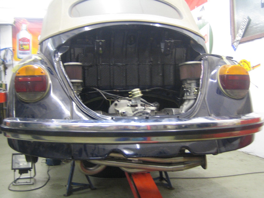

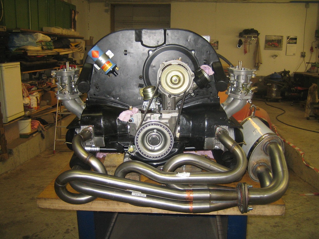

Update:
Inzwischen ist der Motor zusammen und seit gestern auch eingebaut.
Allerdings hatten wir seit Sonntag nur in einer Nacht länger als 4,5h Schlaf
Das steckt man im Alter nicht mehr so leicht weg...
Es sind halt doch wieder sehr viele Detailarbeiten bis alles passt.

Re: neuer 2.332 ccm
so jetzt nochmal ein paar Bilder.
Jürgen
Jürgen

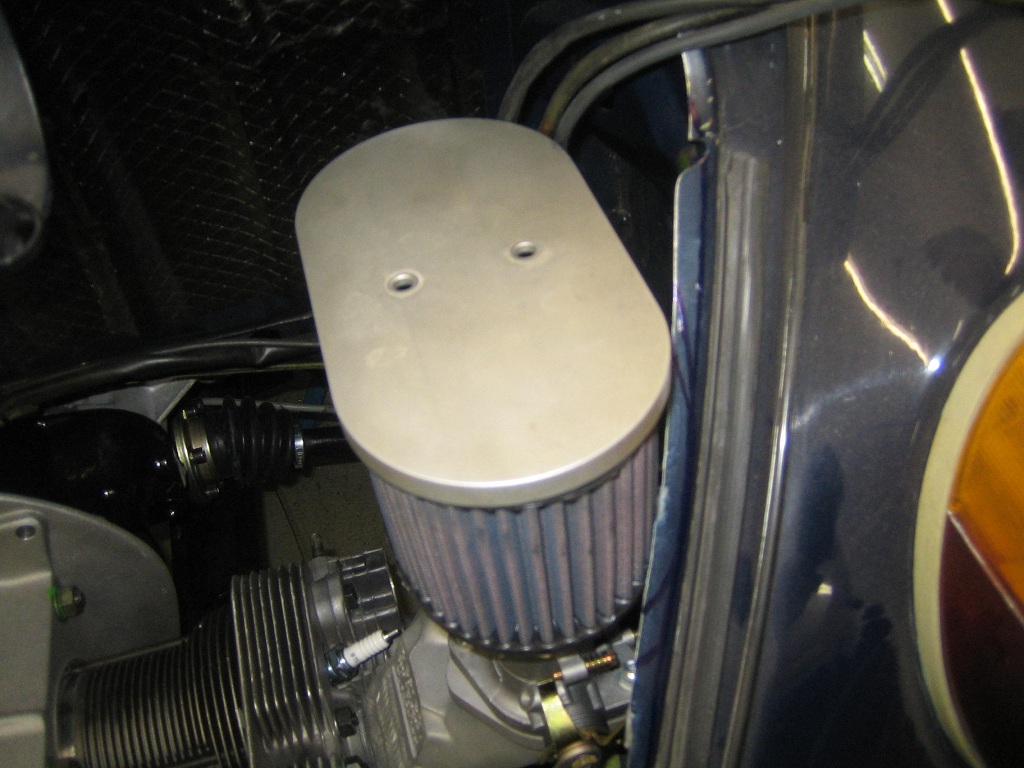

Re: neuer 2.332 ccm

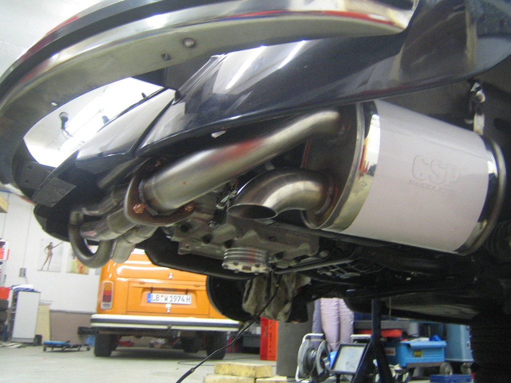

schön schön, aber der fullflow anschluss ist relativ nah am auspuff, oder täuscht das?
und warum keine elektrische benzinpumpe?
