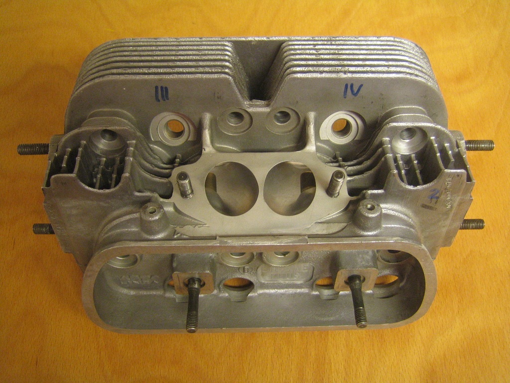

- Kanalgrösse ist überschaubar
- IMG_3216.JPG (298.06 KiB) 14019 mal betrachtet

Oh man die Köpfe gefallen mir verdammt gut...

Er meinst wohl die Gewindeeinsätze für die Stehbolzen der Zylinder, sollten ja wohl 8mm Stehbolzen rein und nicht 10mm !
Was ist denn da geschweißt worden an den Köpfen wenn man fragen darf, sind da die Kühlrippen verschossen worden ?? !!

Die Köpfe gefallen mir. Endlich mal jemand, der nicht die Alunase an der Einlassventilführung radikal abrasiert. Die geschweißten Luftleitbleche finde ich auch gut, genau wie den Brennraum. Das sind haltbare Köpfe mit richtig Potential.

Bei manchen Köpfen kann man die Nase nicht mal wegnehmen.Uwe seine die ich gerade mache sind auch solche Fälle.Der Kanal hat eine andere Form und wenn man die Nase da komplett weg macht hält die Führungn nur noch in 15mm oder so...

Die Kühlrippen sind mit einem Blech verschlossen, damit die Kühlluft besser umgelenkt wird.
Zylinderstehbolzen sind normale Büchsen mit 8mm Scat Chrom Moly Bolzen.
Die Köpfe waren schon unverändert ( ausser Anpassung von 90,5 auf 94er Bohrung ) auf 2,0l Vorgängermotor.
Der lief schon sehr ordentlich.
