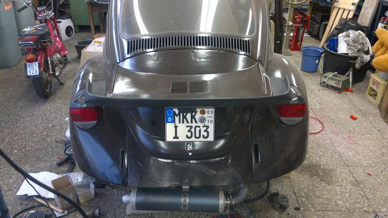

so wird er dann aussehen,
wenn ich dem motor die macken austreiben kann!
so kommt auch noch mein R1-auspuff an den käfer
- 2012-04-16-055.jpg (79.52 KiB) 5625 mal betrachtet

Re: 1200er "Espresso"-Motor
Ich weiß nciht mehr, ob ich dir was zu dem Endtopf gesagt habe, oder nicht.
Aber das ist keine gute Idee, wenn du ihn nicht aufgemacht und bearbeitet hast.
Da ist aber nen Kat und sowas drin. Das Teil hat einen heftigen Gegendruck, deshalb kommt hinten auch so gut wie gar kein Sound mehr raus.
Das merkt man deutlich bei meiner Fireblade, wenn du vom originalen auf meinen offenen BOS Dämpfer wechselst. Das ist ein Unterschied wie Tag und Nacht.
Und wenn ein Turbo etwas gar nicht mag, ist das Gegendruck im Auslass.
