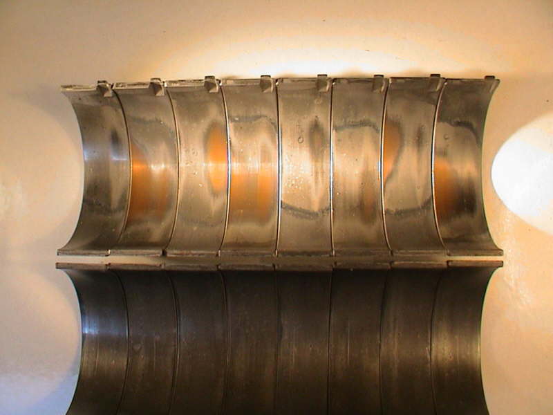

solang die Lager nicht so aussehen:
Quelle: leder-wagner.de/ BMW/Pl_lager.jpg
