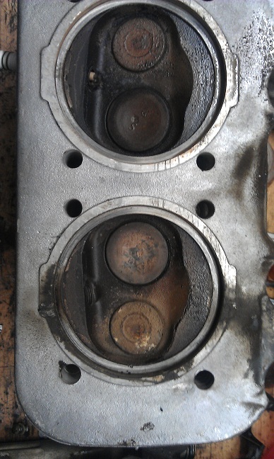

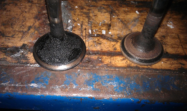

eieieieiei...... Heute Abend habe ich gedacht "mal kurz" die Köpfe für die Doppelventilfedern zu bearbeiten... Dazu mußten die Köpfe ja zum Glück runter, den neben reichlich Ablagerungen (hat jemand sowas schon mal gesehen?) habe ich auch eine fast nicht mehr vorhandene Auslaßventilführung gefunden.... Was haben die denn damit gemacht??? Damit hätte ich früher oder später 100%ig Ventilprobleme bekommen....

Re: Typ4 1,7L Turbo, der Winter kann kommen :)
...eher früher wie später....
Sieht nach defekten Kolbenring aus... seit 100000km
Aber ich hab hier auch ein satz köpfe liegen mit defekten auslassführungen...
Brauchste nen neuen kopf oder machste die führung neu?
soviel zu ungeöffneten Gebrauchtmotoren als Tuningbasis...
naja ich bin echt froh das ich den Kopf runter genommen habe
Natürlich mache ich die Führungen neu
hat jemand zufällig nen Link zur Repanleitung Typ4? Auf jeden Fall mache ich mich jetzt auf die Suche nach ordentlichen Aus- und Einlassventilen
