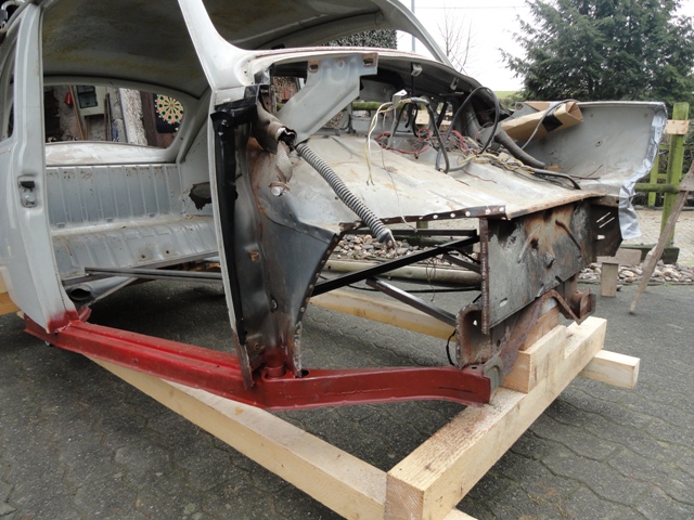

den Käfer so aufs Dach zu legen, halt ich für sehr mutig. Und Holme anpassen ohne die Türen eingebaut zu haben, ist auch nicht ungefährlich. Das Dach hält weniger aus, als man denkt.
- Stevo_L
- Beiträge: 1948
- Käfer: 1300 Savannenbeige
- Käfer: 1500 Javagrün
- Wohnort: Niederösterreich
Re: 1967 Käfer, Termin SPA 2012
...deswegen der dachträger, oder?
da ist die last an der regenrinne, nicht am dach.
Ich bin auch schon ganz gespannt auf dass Ergebnisbugweiser hat geschrieben:den Käfer so aufs Dach zu legen, halt ich für sehr mutig. Und Holme anpassen ohne die Türen eingebaut zu haben, ist auch nicht ungefährlich. Das Dach hält weniger aus, als man denkt.
Du bekommst garantiert später Problem bei Einbau deiner Türen! Meiner Meinung nach können die Spaltmaße nicht stimmen. Wenn es ganz schlimm kommt, bekommst du die Türen nicht mal zu.
Wir haben bei der Restauration meines Käfer, diesen mehrfach auf die Bodenplatte gesetzt und Türen wieder eingebaut, um zu schauen ob alles passt.
Kleiner Tipp, ich würde wenn ich noch mal Holme tauschen müsste, die Türen gar nicht mehr ausbauen. Ich würde nur die Türen an der B-Säule mit Hilfe eines kleinen Flacheisens verschweißen, so das dass Spaltmaß später wieder passt.
Trotzdem viel Erfolg!!
ich lasse die Türen immer drin und stütze den Rahmen totzdem mit Zusatzstreben ab. Eine verzogene Karosserie habe ich nur bei meiner ersten Resto gehabt ( Anfängerfehler) .

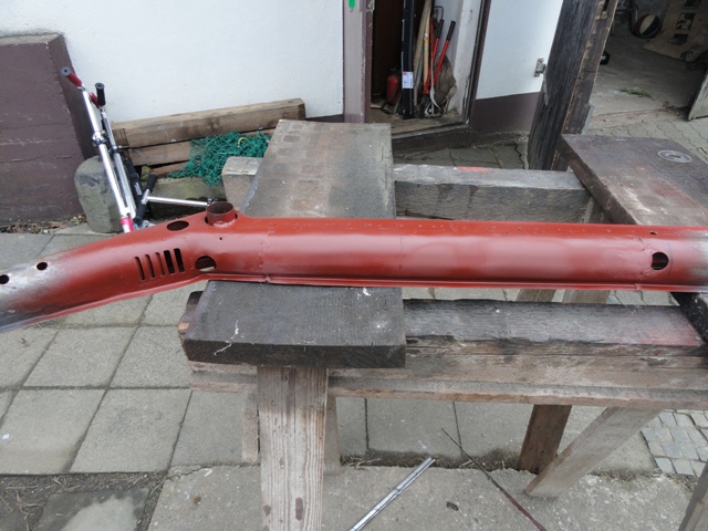

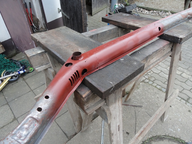

Moin zusammen,
ich versteh euch, aber nicht das Ihr denkt ich baue den Kanal so auf dem Dach liegend aus. Ich hab das Häuschen nur so hingelegt, weil sich dann besser dran basteln läßt. Deshalb auch der Dachgepäckträger, damit das Gewicht auf die stabileren Ecken verlagert wird.
Ich werde natürlich das Häuschen erst wieder normal hinstellen, bevor ich den Kanal raustrenne. Auch hab ich die Versteifung so eingeschweißt, das die Türen wieder reinpassen.
Heute hab ich noch schnell den Kanal fertig geschweißt. Sieht nicht so schlecht aus. Ok, am Heizrohr siehts ziemlich gebraten aus, aber das Blech war so dünn, das ich die Schweißpunkte nicht wegschleifen wollte.
Hier mal das Ergebnis.
So, muß jetzt noch schnell Kaffee und Kuchen zu mir nehmen.
Gruß Wolfgang
Gruß Wolfgang
So, heute mal fleißig gewesen, Bilder folgen morgen.
Der rechte Warmluftkanal wurde eingeschweißt. Bevor der allerdings fixiert wurde, hab ich die Tür noch eingebaut und die Spaltmaße kontrolliert. Alles bestens.
Bevor es aber soweit kommen konnte hatte ich ein kleines Problem.
Das Käferhäuschen war hinten zu breit, oder aber die Bodengruppe war an der Stoßdämpferaufnahem zu schmal.
Ich habe den U-bügel (siehe Bild, hab gerade kein Bild von meinem) kürzen müssen, damit das Häuschen richtig sitzt.
Dennoch hat das Häuschen nicht zwischen die Stoßdämpferbefestigung gepaßt.
Insgesamt war das Häuschen auf jeder Seite ca. 3mm zu breit.
Was nun? Baue ich Cup-Steben ein und drücke den Rahmen etwas auseinander?
Wie schon geschrieben, Bilder kommen morgen.

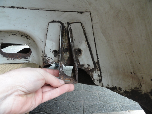

So, heute mal wieder was gemacht.
Wie gestern schon geschrieben hatte das Häuschen nicht ganz gepaßt. Leider hatten auch Hammerschläge auf die Seite keine Wirkung gezeigt, sodas ich leider zur Flex gegriffen habe. Ok, ich hab noch 2 recht vernünftige Seitenteile von meinem Mex, so das ich das wieder hinbekomme. Das Häuschen musste halt einfach mal auf die Platte.
Dazu wie gesagt, die Verstärkung gekürzt und Platz geschaffen. Auch mal die Maße der Bodengruppe aufgenommen.
Vielleicht hat ja jemand mal paar Vergleichswerte.
Neue Baustelle hat sich auch ergeben. Spritzwand muß teilweise neu gemacht werden. Außenschweller der linken Seite muß auch noch gemacht werden.
Aber es wird.
Aber es wird.
