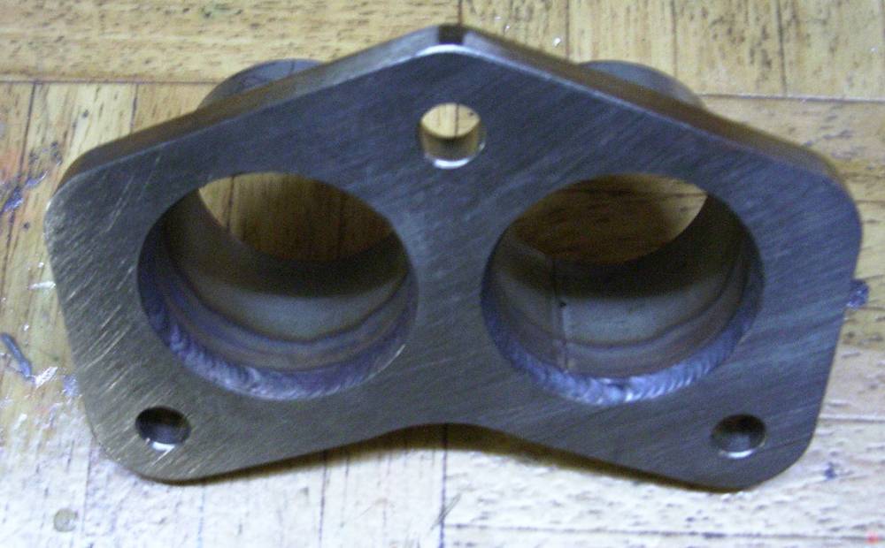

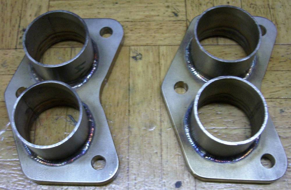

Wichtig ist auch wie man sich die Schweßnähte vorbereitet ...............
Ich möchte ja nicht die Flanschen planen müssen wenn da viele Bögen und etliches an Rohr dranhängt !
Zu den Flananschen kann ich dir folgenden Tip geben.
Fertige die Flansche so das das Rohr sich durchschieben lässt und stecke dann das Rohr nur zu 3/4 in den Flansch und verschweiße es dann von innen und ausen - ist auch sehr Strömungsgünstig.............
Wenn diese schweißarbeiten am Flansch abgeschlossen sind,kannst du du ihn planen ohne das da viel Rohr dranhängt und er wird sich dann nicht mehr verziehen....................
So fertige ich das:
So fertige ich das:

das sieht mal sauber aus...
