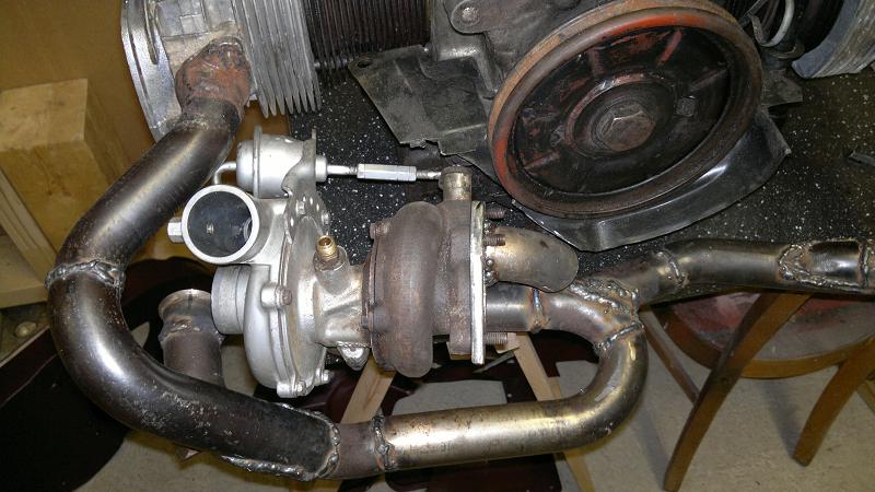

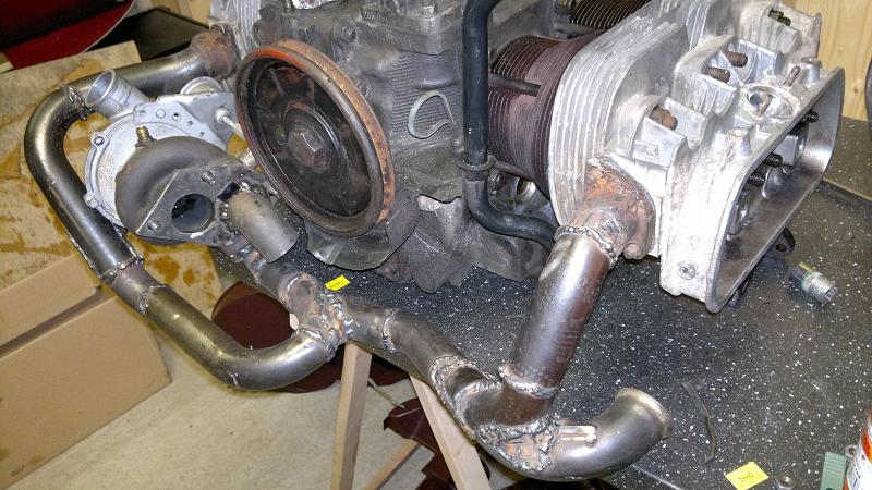

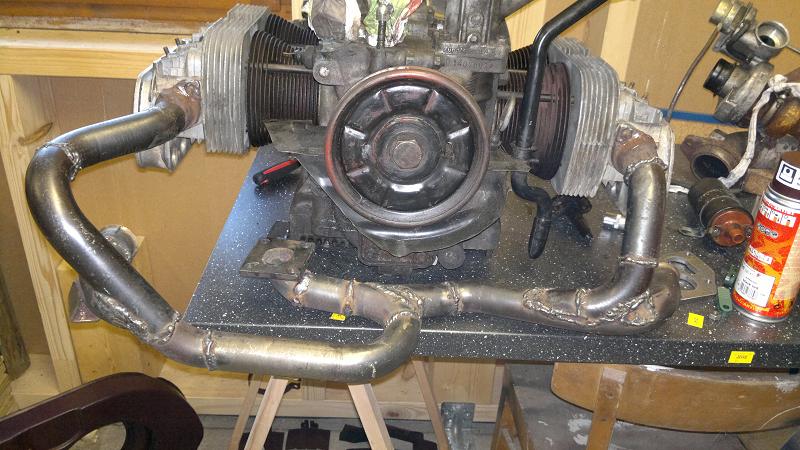

so,
krümmer ist fertig,
flansche angeschweißt und turbo passt auch...
rohr zum endtopf kommt später wenn der motor eingebaut ist
hier bilder (naja, schön sind die schweißnähte nicht, ich weiß)
gruß lothar

Re: 1200er "Espresso"-Motor
Der Mattes ist Schweisser und ist sich sicher das der Krümmer mit der Schweissung nicht halten wird.
Ich würde sagen wenn ich diue Nähte sehe das zu wenig Strom eingestellt ist.
Mattes sagt das sich das alles Losrappeln wird.Die Konstruktion finde ich aber fürs erstemal ziemnlich gut gelungen.Auchwenn das nichts für maximale Leistung sein wird.Aber das ist dein Konzept mit den Köpfen ja eh nicht.Also passt das schon...
MfG Lars
MfG Lars
- Uwe
- Beiträge: 1211
Poloeins hat geschrieben:Der Mattes ist Schweisser und ist sich sicher das der Krümmer mit der Schweissung nicht halten wird.
da muss man kein Schweisser sein, um das zu sehen.
Also dein Ehrgeiz in Ehren. Hut ab.
Aber wenn du alles am Auto so gut kannst wie schweissen,
dann such dir lieber ein anderes Hobby. Mannomann, das ist mal richtig scheisse!
Zuletzt geändert von Uwe am Fr 30. Dez 2011, 22:36, insgesamt 1-mal geändert.
- crazy-habanero
- Beiträge: 1847
is leider nur schutzgas geschweißt...
der nächste wird besser...
schenke mir zum geburtstag nen mig/mag + plasmaschneider...
- crazy-habanero
- Beiträge: 1847
Uwe hat geschrieben:Poloeins hat geschrieben:Der Mattes ist Schweisser und ist sich sicher das der Krümmer mit der Schweissung nicht halten wird.
kann ja nicht jeder so ein schrauber-gott sein wie du...
Mensch Uwe...Lass doch die Kinder in Ruhe;-)
- Uwe
- Beiträge: 1211
Ach was, Schrauber Gott??
Ich mach den Scheiss nur seit 20 Jahren, da lernts auch der blödste.
Schau doch mal hier:
http://www.schweisskurs.de/
Ist halt nur schade um das Material, hättste lieber vorher etwas geübt,
bevor du das verbrätst.
Ich würde das Schweissgeärt höher stellen und etwas mehr draht vilelleicht...
- crazy-habanero
- Beiträge: 1847
die kritik ist ja auch angekommen...
nur wie man´s sagt (oder schreibt) dafür dass wir uns nicht kennen...
so nicht...
so nun zurück zum thema
krümmer soll ja auch nicht für die ewigkeit sein... schauen wie lange er hält, und wenn noch zeit ist wird er auch nachgearbeitet...
und der nächste wird mit sicherheit besser
gruß lothar
gruß lothar
