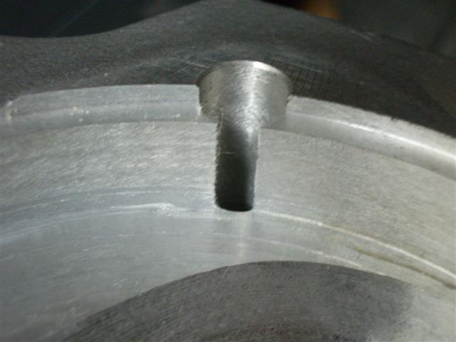

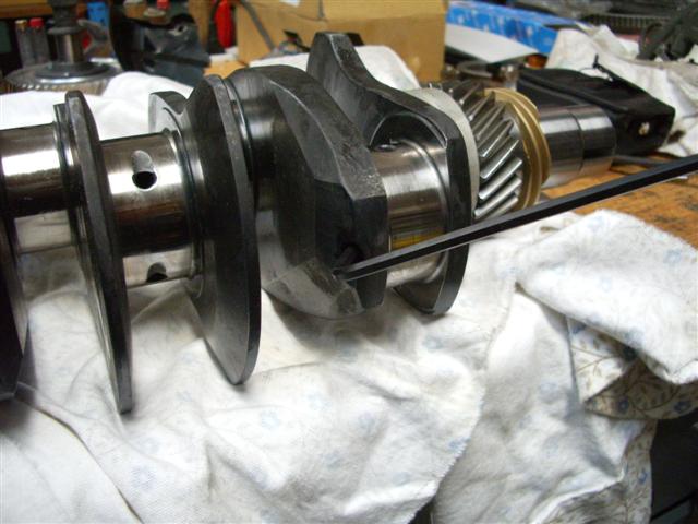

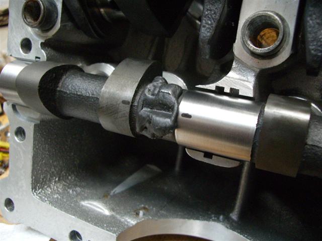

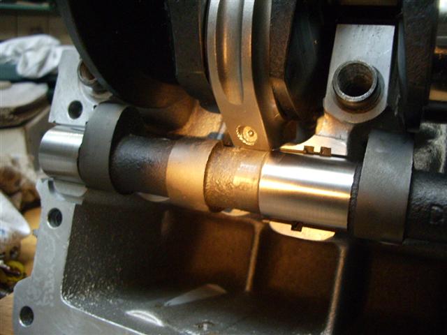

Freigang schaffen für die Pleuel zur Nocke:
IMGP2754 (Small).JPG (44.14 KiB) 11164 mal betrachtet
Lokalisieren:
IMGP2755 (Small).JPG (45.54 KiB) 11164 mal betrachtet

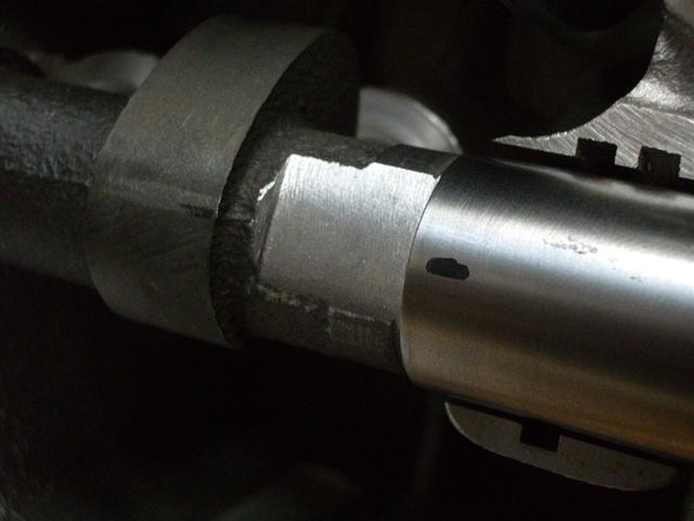

Feilen:
IMGP2757 (Small).JPG (33.11 KiB) 11164 mal betrachtet

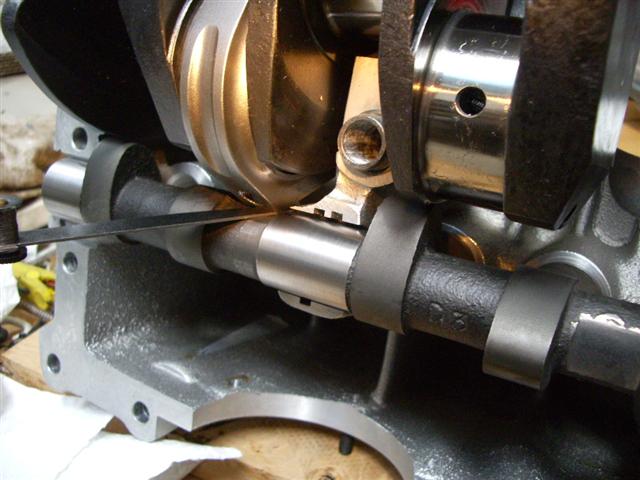

Messen:
IMGP2756 (Small).JPG (50.81 KiB) 11164 mal betrachtet

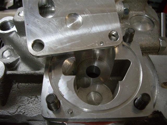

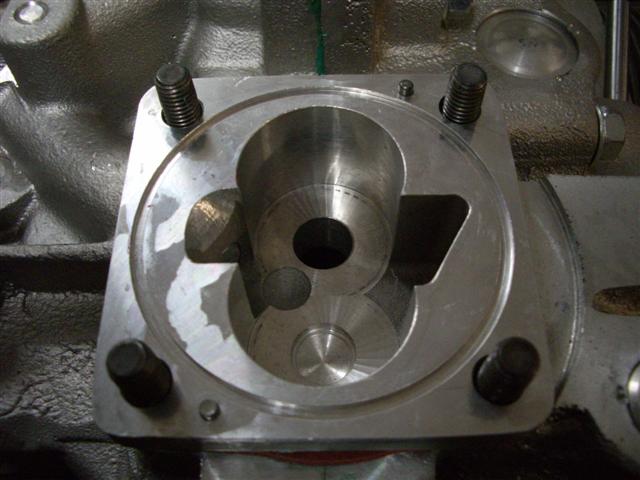

Gehäuse ist schon gefräst für Langhub :handgestures-thumbupleft:, 6-fach verstiftet (obs das braucht?)
IMGP2758 (Small).JPG (55.81 KiB) 11164 mal betrachtet

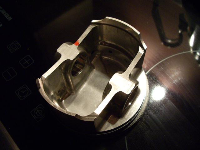

ein AA Race Kolben:
IMGP2762 (Small).JPG (38.22 KiB) 11164 mal betrachtet

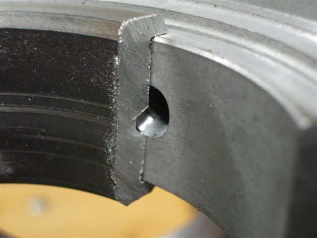

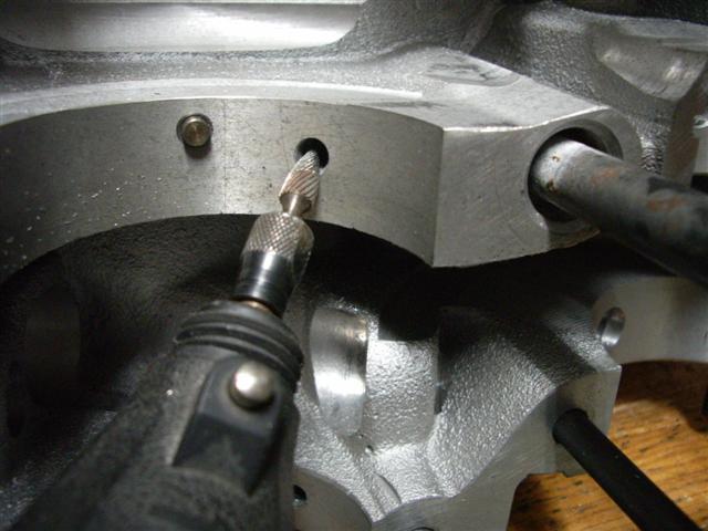

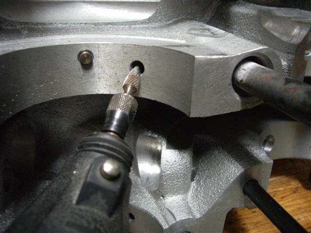

Hier die Oberscheixxe der Alu Cases: die Ölbohrungen zu den Lagern :angry-cussingblack:
Richtig eingesetzt, paßt nicht
IMGP2828 (Small).JPG (39.71 KiB) 11164 mal betrachtet
Falsch rum eingesetzt passts!!!!!!!!:
IMGP2829 (Small).JPG (30.26 KiB) 11164 mal betrachtet

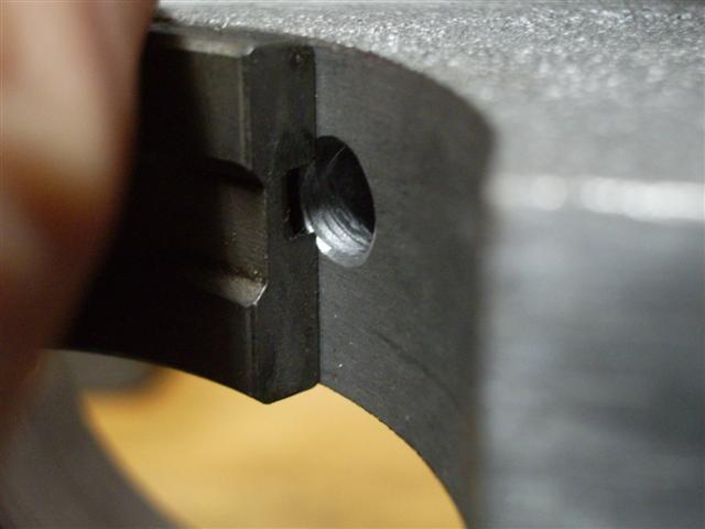

Angepaßt mit dem Dremel:
IMGP2831 (Small).JPG (48.88 KiB) 11164 mal betrachtet

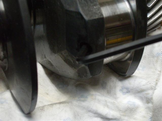

Ölkanäle reinigen und Stopfen mit Schraubensicherung festziehen (immer machen!!!!)
IMGP2835 (Small).JPG (39.07 KiB) 11164 mal betrachtet
IMGP2836 (Small).JPG (51.7 KiB) 11164 mal betrachtet

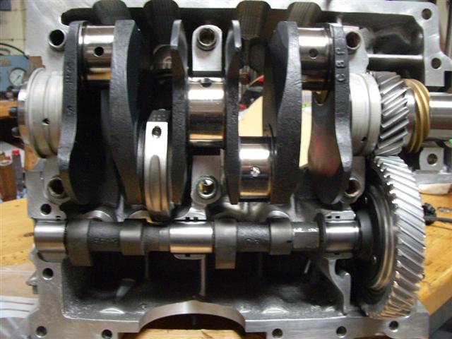

den ganzen "Krempel" eingesetzt:
IMGP2837 (Small).JPG (62.53 KiB) 11164 mal betrachtet

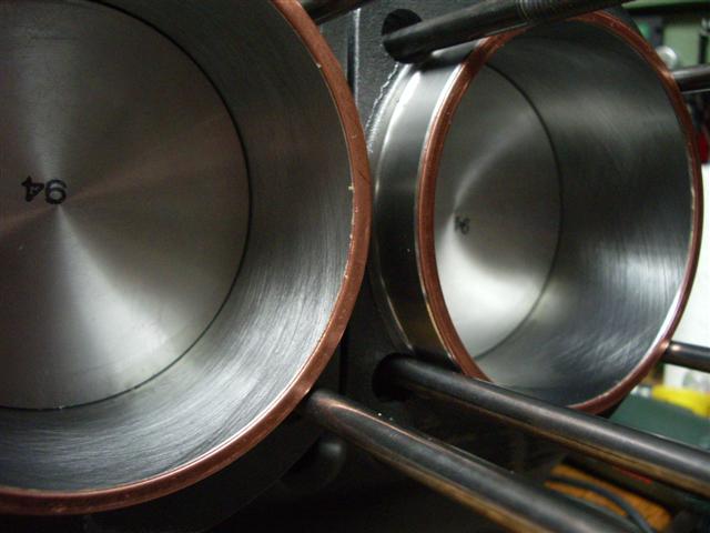

Verwende die "Copper rings" zum Einstellen des Kolbenrückstands:
IMGP2838 (Small).JPG (41.1 KiB) 11164 mal betrachtet
IMGP2839 (Small).JPG (54.88 KiB) 11164 mal betrachtet

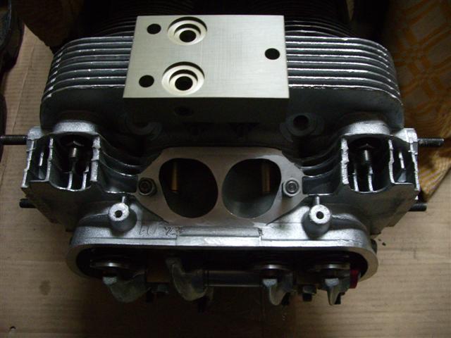

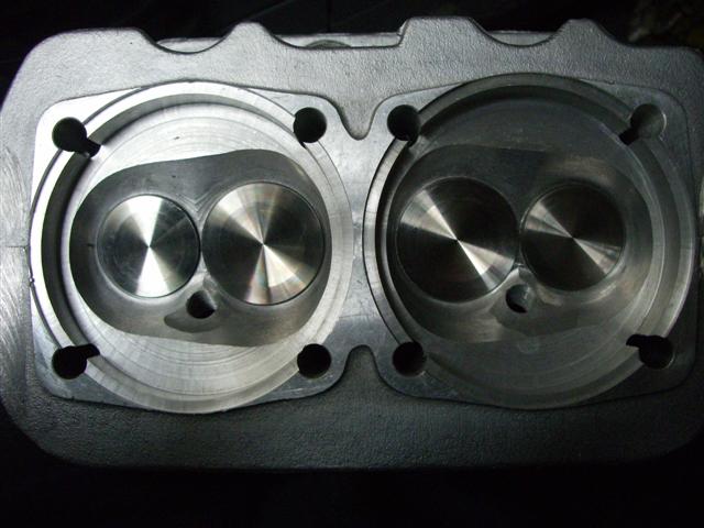

Die CB Wedge Ports (44x38 Ventile):
IMGP2840 (Small).JPG (48.8 KiB) 11164 mal betrachtet
2,5mm tiefer gestochen:
IMGP2841 (Small).JPG (36.85 KiB) 11164 mal betrachtet
IMGP2898 (Small).JPG (46.11 KiB) 11164 mal betrachtet

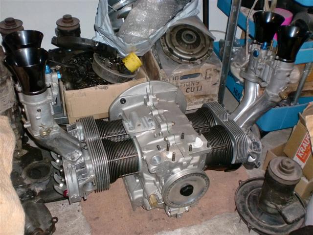

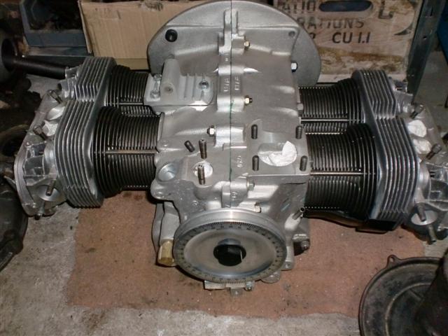

**update** 6.12.2011
der longblock in der Ecke :( :
CIMG2281 (Small).JPG (58.9 KiB) 10909 mal betrachtet

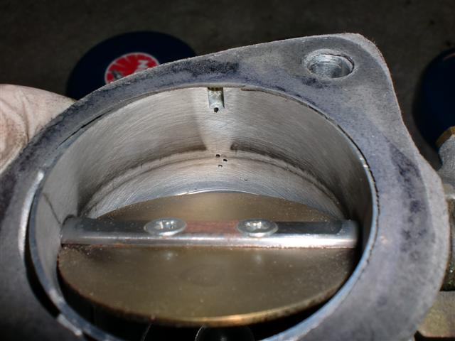

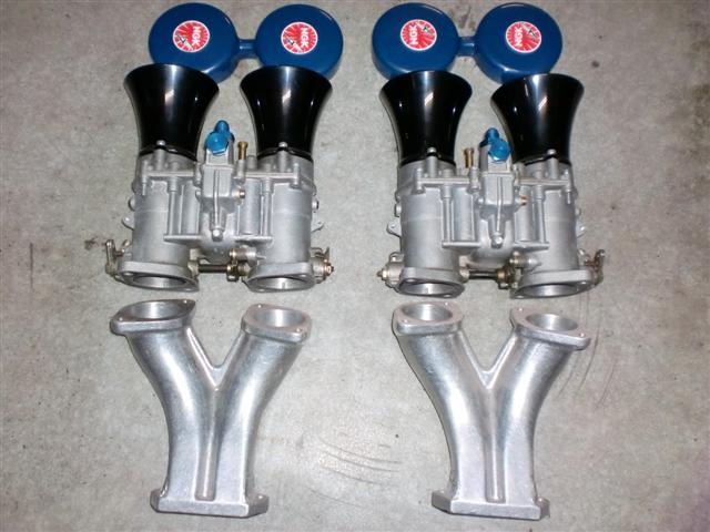

die Jay Cees :music-rockout: mit von CB aufgeschweißten und auf die wedge ports CNC bearbeiteten Saugrohren, die Saugrohre muß ich oben noch auf 51.5 angleichen:
CIMG2290 (Small).JPG (56.65 KiB) 10909 mal betrachtet
third progression hole:
CIMG2293 (Small).JPG (45.36 KiB) 10909 mal betrachtet
PoP (Pic of Porn) :music-rockout: :shock: :greenthinkonly:
CIMG2294 (Small).JPG (66.74 KiB) 10909 mal betrachtet

sehr geil .... das mit den ölbohrungen hatte ich NICHT .
nett zu sehen, das selbst das bei einer 86 welle mit den pleul nicht passt :shock:

Genau das Gehäuse will ich mir auch besorgen, nur mit 7er deck. Waren die Ölbohrungen das einzige Problem das Du mit dem Gehäuse hattest?

@ovalifahrer56: ja, wenn ich so überlege, bis jetzt... waren die Ölbohrungen die einzigen Probleme... hoffentlich bleibts so
Die CB Gehäuse haben anscheinend eine bessere Endkontrolle, obwohl auch CB gerne seinen "Müll" nach Europa entsorgt :angry-nono:
