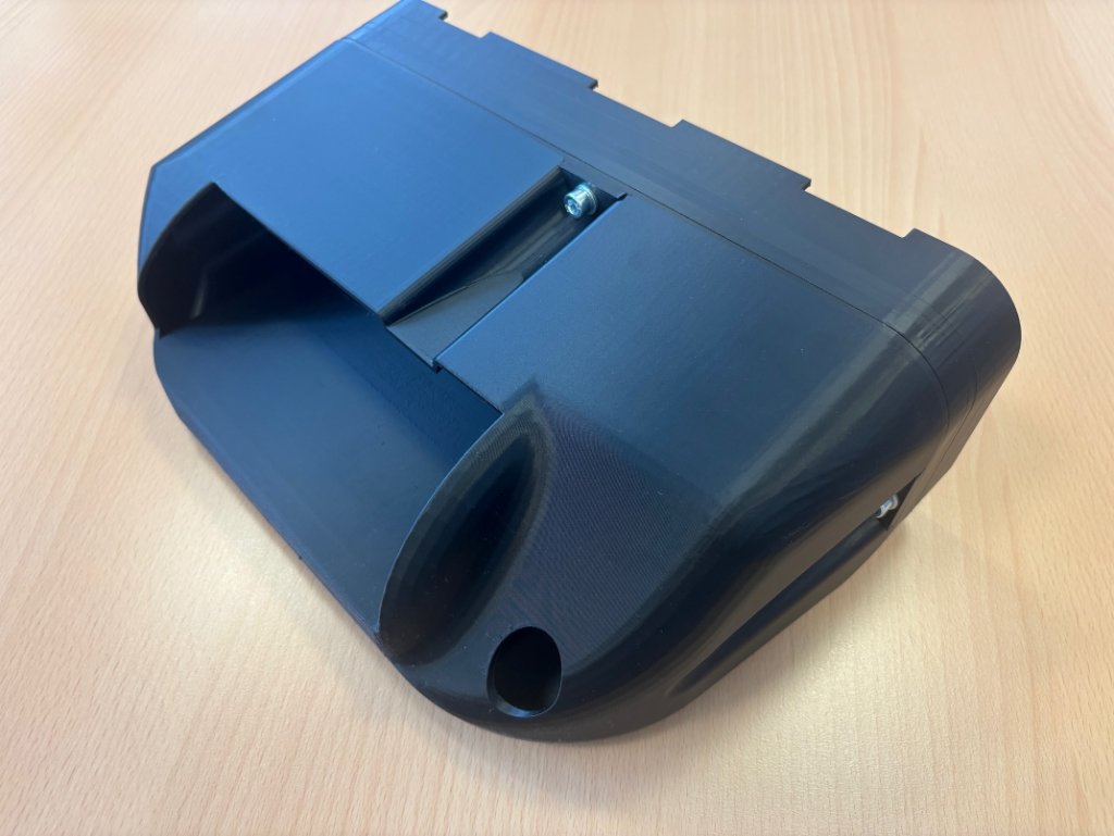

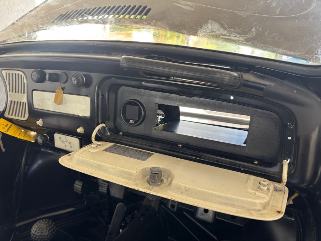

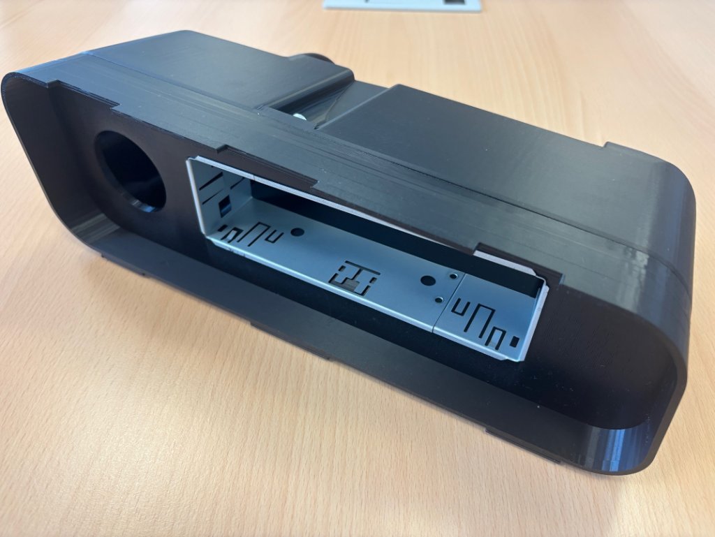

Letzte Details für den TÜV. Auch ohne die finale Lackierung soll das Auto schon einen möglichst vollständigen Eindruck machen.
Handschuhfach musste ich neu gestalten. Jetzt kann ich reinmachen was ich will, und es passt auch.
Ecumaster Display kann man gut ablesen, und zumachen wenn man nichts ablesen will.
CAN Bus und Fuel Flex funktionieren auch. Jetzt kann ich Fuel Temp überwachen.
- Handschuhfach4.jpg (124.05 KiB) 210 mal betrachtet
- Handschuhfach2.jpg (87.09 KiB) 210 mal betrachtet
- Handschuhfach1.jpg (95.13 KiB) 210 mal betrachtet

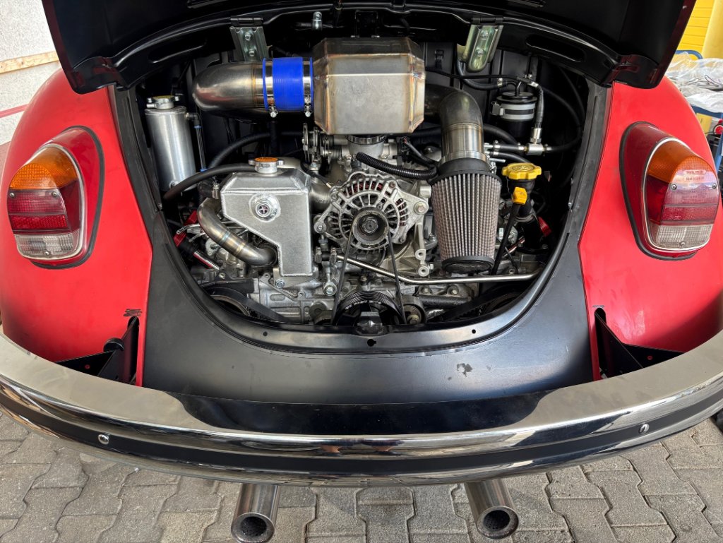

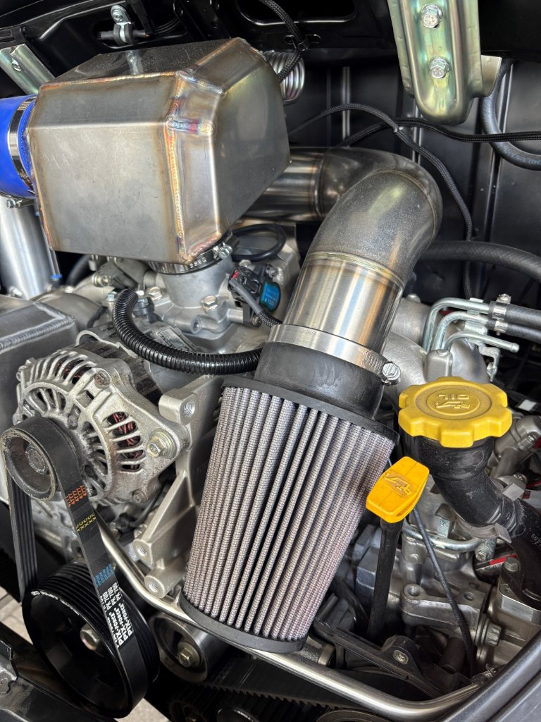

Motorraum auch alles fertig. Die Teile von David sind Top!
- Motorraum2.jpg (197.08 KiB) 209 mal betrachtet
- Motorraum.jpg (179.99 KiB) 209 mal betrachtet

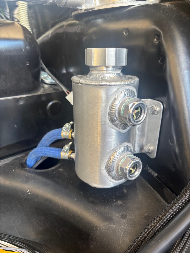

Bremsflüssigkeit und Kupplungsflüssigkeit gemeinsam in einem neu angefertigten Behälter mit Schauglas.
- BremsundKupplung.jpg (119.6 KiB) 208 mal betrachtet

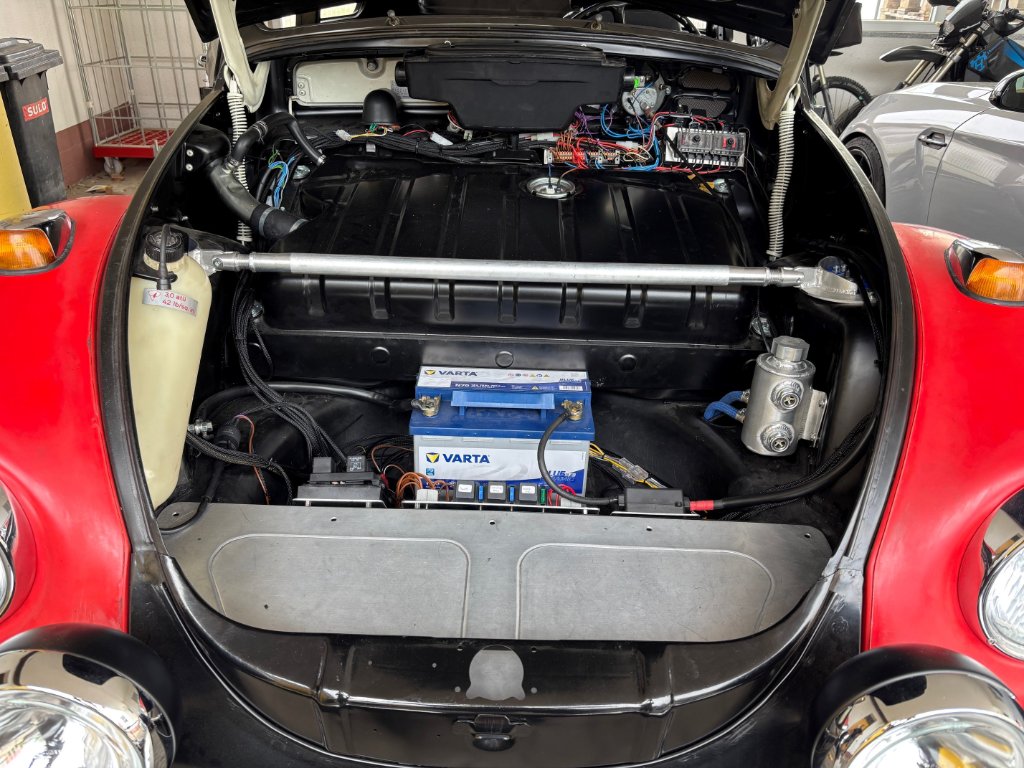

Elektrik ist nun auch fertig. Relais und mit ausreichend Querschnitt abgesichert.
- Kofferraum2.jpg (174.71 KiB) 206 mal betrachtet

tolle Arbeit, schönes Handschufach!
