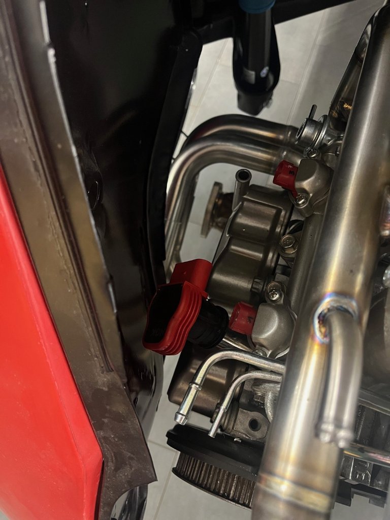

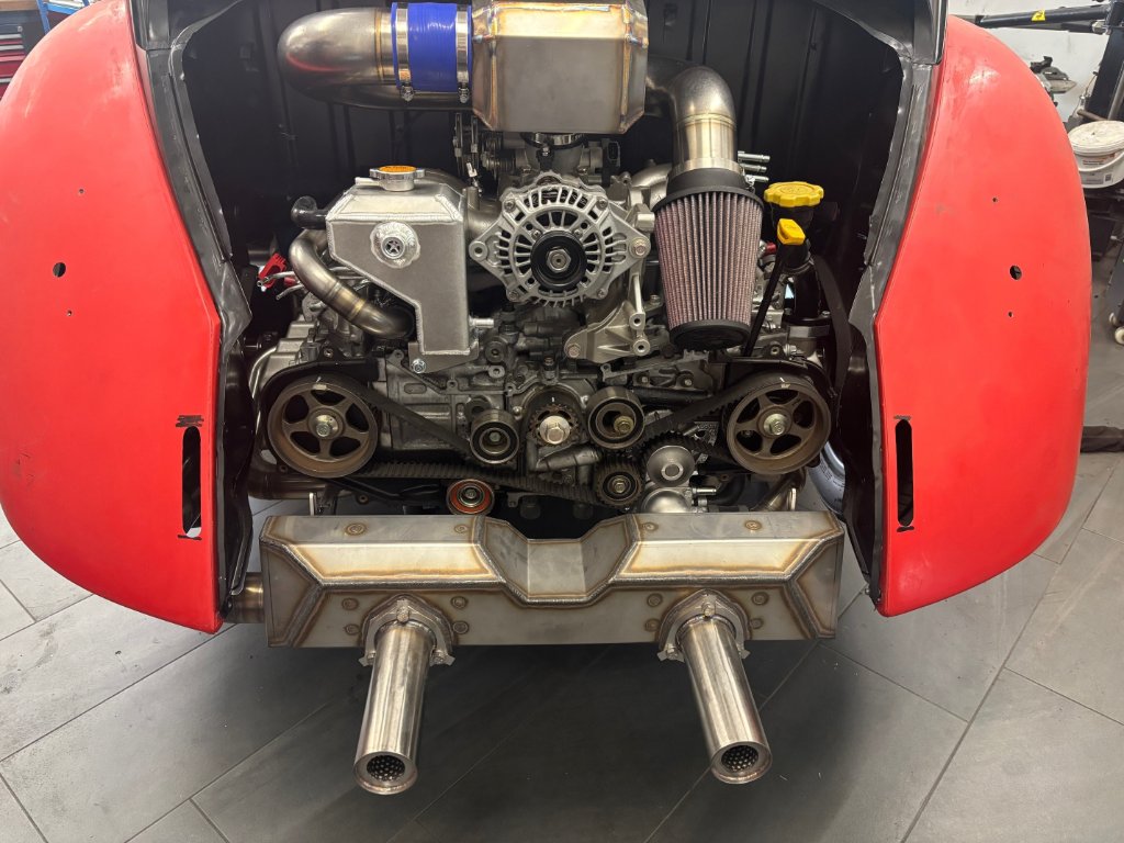

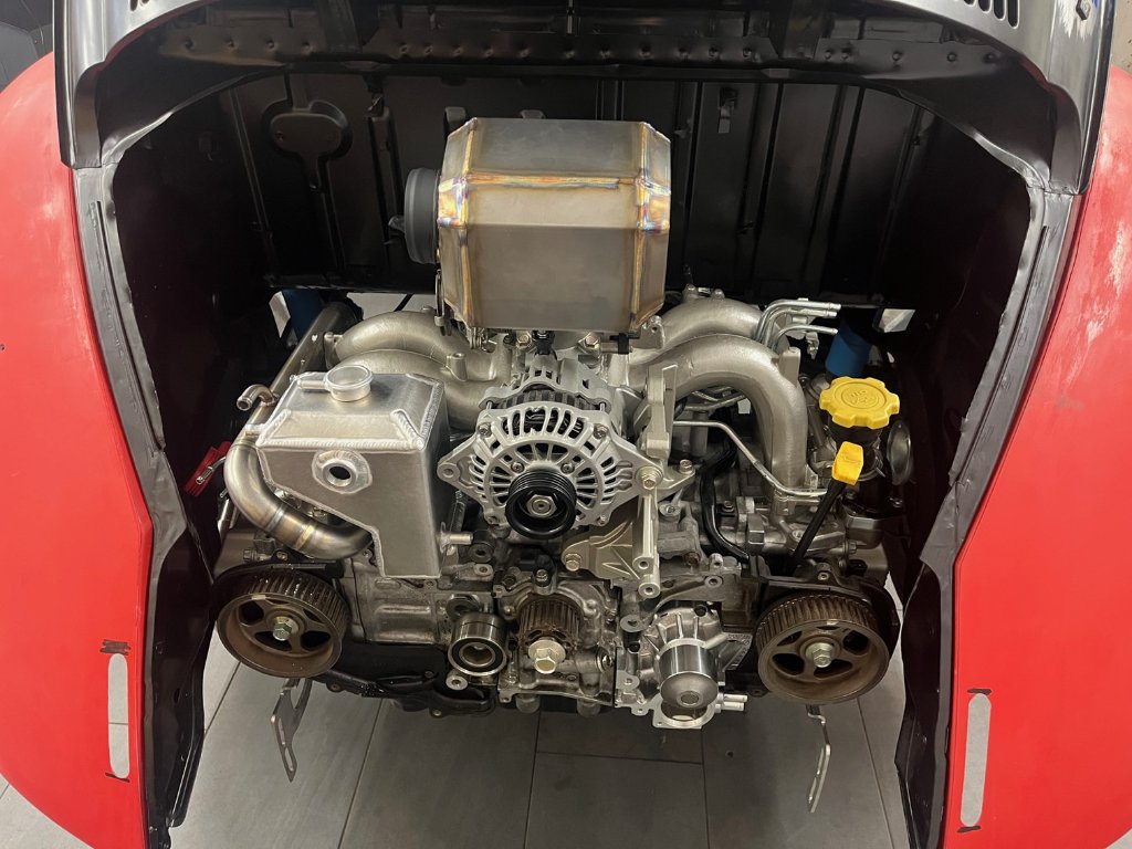

Die Wasserbrücke wurde wieder "zurückgedreht" und ist nun wie original Subaru! Das war deutlich besser für die Wasserrohre als diese geschweißte und gedrehte Wasserbrücke. mit Entlüftungsmöglichkeit
Die AUDI Zündspule haben ausreichend Platz.

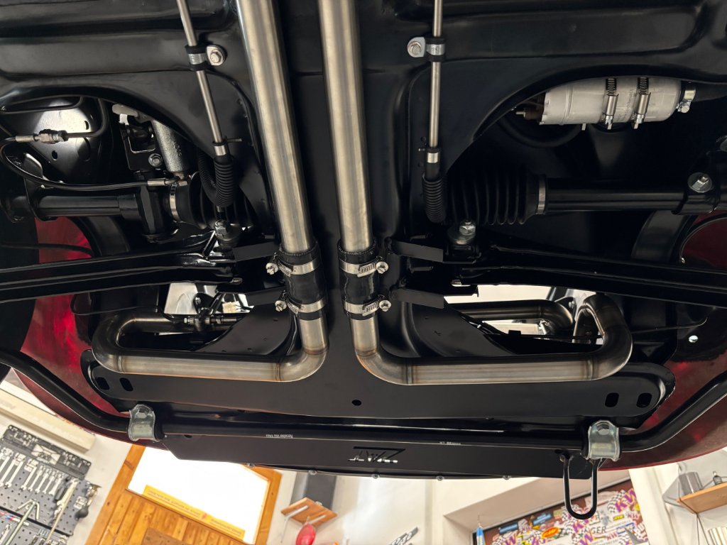

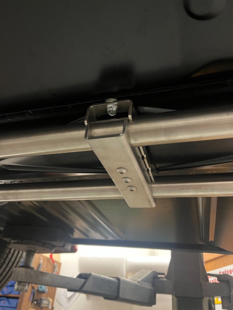

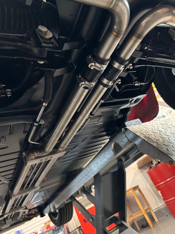

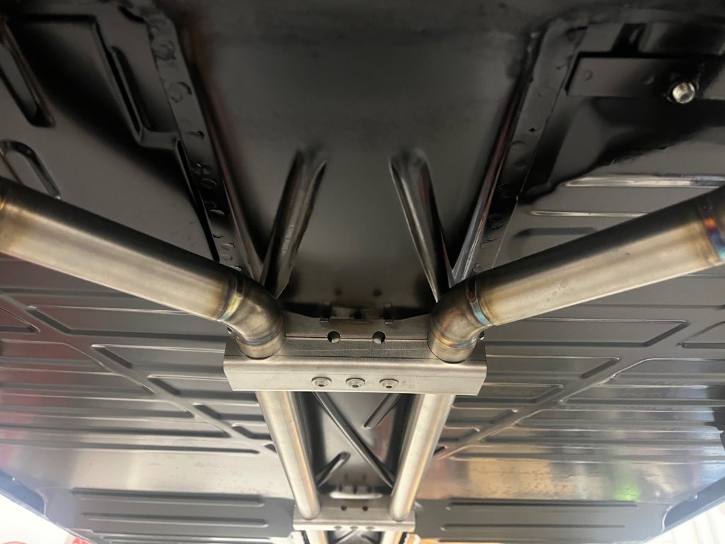

Wir haben uns entschieden für eine mittige Wasserrohrverlegung
Die Befestigungen haben 2 Durchführungen für die Benzinleitungen.

Sehr sehr geil gemacht, ist auch schön das du da weiter kommst!
Viel Mut und Erfolg wünsch ich dir noch! Grüße Bert

Sieht genial aus und vor allem mit Verstand durchdacht und aufgebaut
Mir gefällt die Lösung der mittigen Wasserleitung.
BTW was hast Du denn da für eine Ölwanne? Meine Bott ist der letzte Schund und trotz das ich noch eine der letzten bekommen habe aus angeblich besseren Guss, schwitzt die permanent.

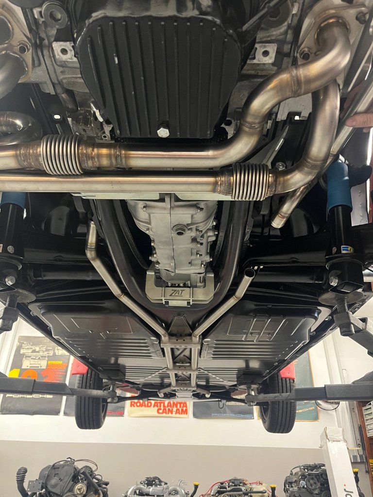

Cupstrebe und Antriebswelle sind nun auch drin.

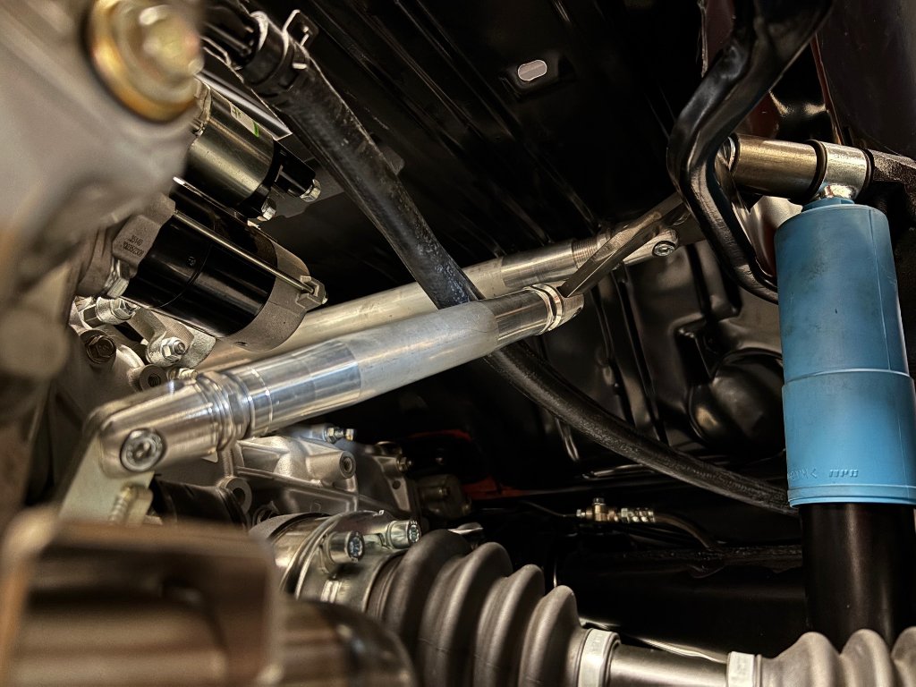

Wasser und Benzinleitungen angeschlosssen
Catchtank mit Bosch Benzinpumpe

Alle Komponenten Motor auch fertig.
