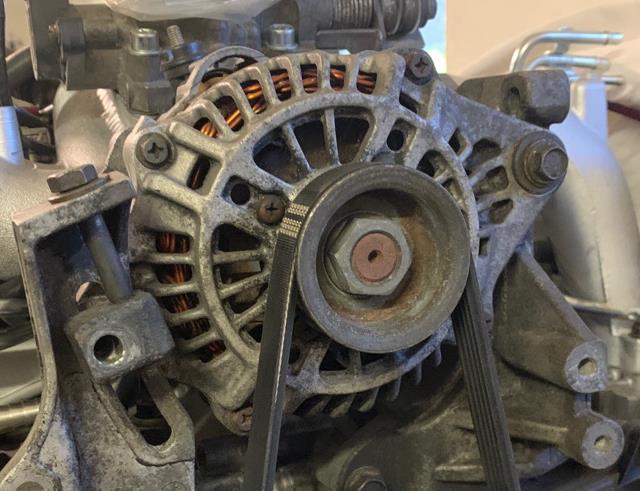

Die Lichtmaschine wurde überprüft. Oder man kauft ein neues, oder man lässt sie überholen. Ich habe mich für die Überholung entschieden. Bei den "Aftermarket" Marke gab es für mich nur unbekannte Hersteller.
https://mt-automotive-parts.de/
Kosten? 120€ mit Versand. Innerhalb 5 Tagen.
Der Anlasser geht nun auch dort hin.

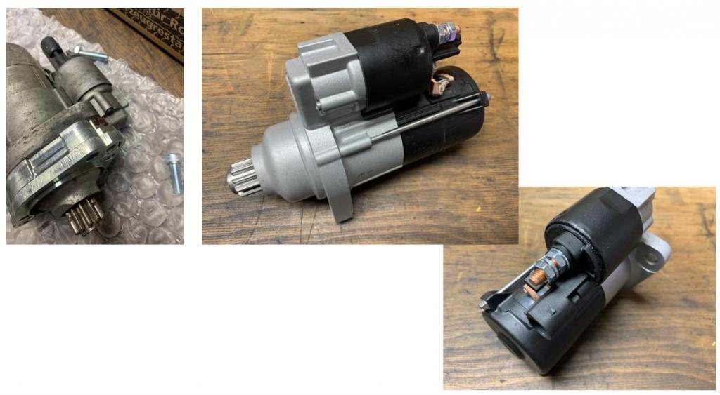

Re: Neues Projekt 1302 mit EJ22
Klasse Tipp wegen der Lichtmaschine
Beim Anlasser kannst Du mal schauen ob Du evtl einen stärkeren
nimmst anstatt den originalen zu überholen.

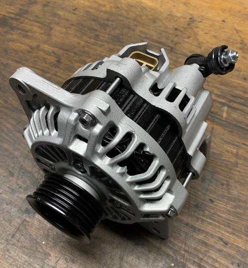

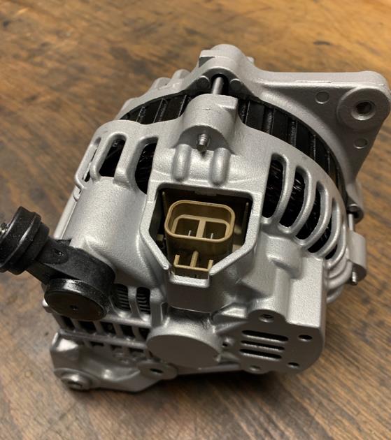

Vor und Nach.
Für 109,19 inkl. Versand.
Sieht gut aus. Wie lange hat die Überholung gedauert?
JochemsKäfer
- Beiträge: 546
- Käfer: 1303LS - '78
- Wohnort: 88069 Tettnang
Di 18.01 rausgeschickt.Sieht gut aus. Wie lange hat die Überholung gedauert?
Mi 26.01 via GLS wieder bekommen.
Jochem
Da kann man wirklich nichts sagen. Behalte ich mal im Auge.
Dankeschön
