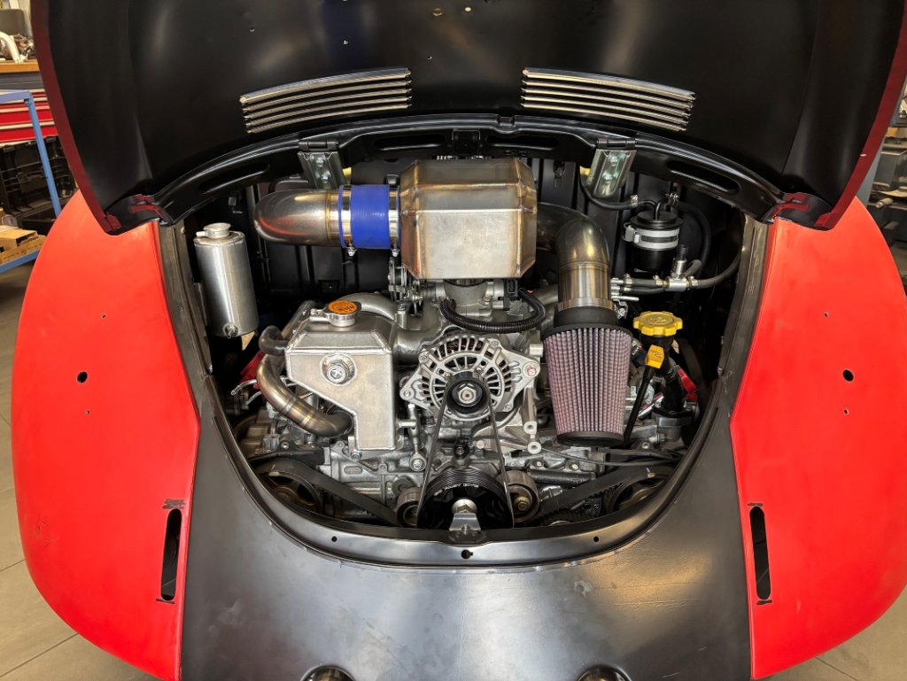

Motorraum auch alles fertig. Die Teile von David sind Top!
- Motorraum2.jpg (197.08 KiB) 6701 mal betrachtet
- Motorraum.jpg (179.99 KiB) 6701 mal betrachtet

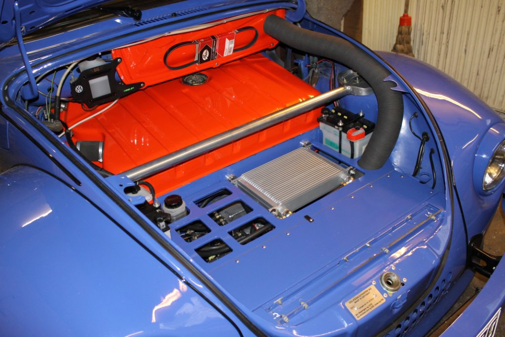

Bremsflüssigkeit und Kupplungsflüssigkeit gemeinsam in einem neu angefertigten Behälter mit Schauglas.
- BremsundKupplung.jpg (119.6 KiB) 6701 mal betrachtet

Elektrik ist nun auch fertig. Relais und mit ausreichend Querschnitt abgesichert.
