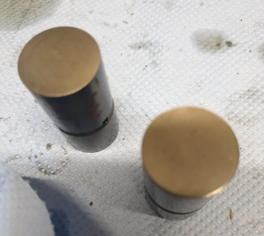

Ventiltrieb ohne Befund, Nockenwelle sieht sehr gut aus, Stößel auch:
Nach dem Reinigen waren auch die Stößelstangen ohne Befund.

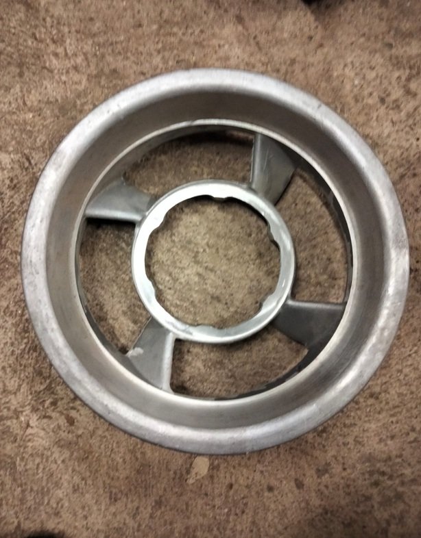

Dann hab ich nocht das untere Luftleitblech abgenommen, da war vielleicht Dreck drin....

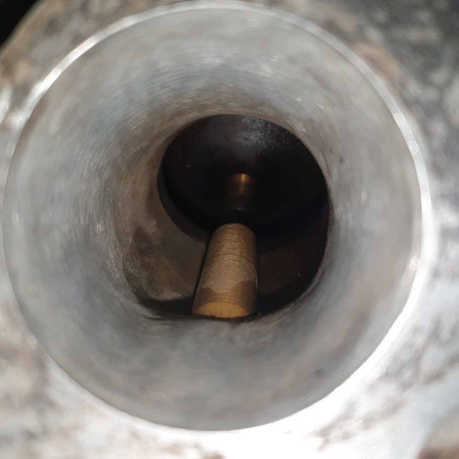

hier noch ein Bild vom Einlaßkanal, Ventil ist groß und nicht übermäßig schmutzig...Einlaß ist auch groß...
Stößel alle ohne Befund, Nockenwelle sieht genauso gut aus:

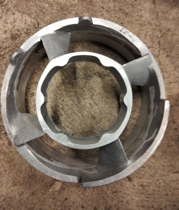

Kann mir jemand was über diesen Gebläsering berichten?
für 245er Lüfterrad...außen 270, ungebohrt, nicht original Porsche, sonder?
Danke
