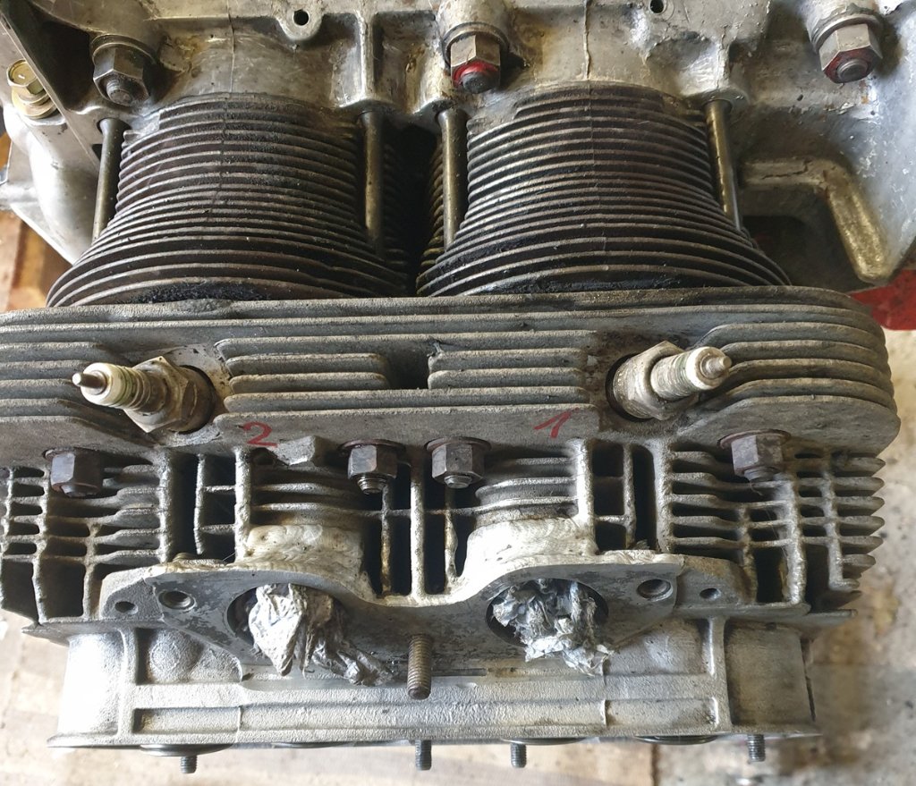

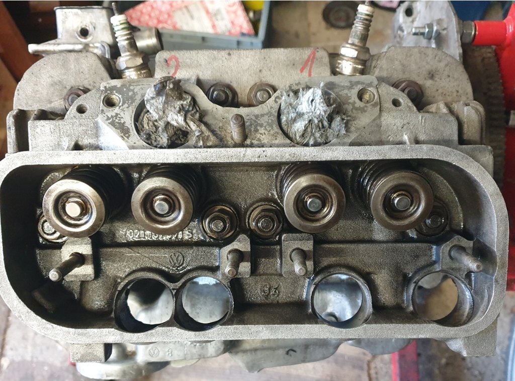

Natürlich war der Motor nicht luftdicht eingelagert...seht selbst:
rechts bereits gereinigt, links noch nicht, der schmodder der Jahre + viel Staub...

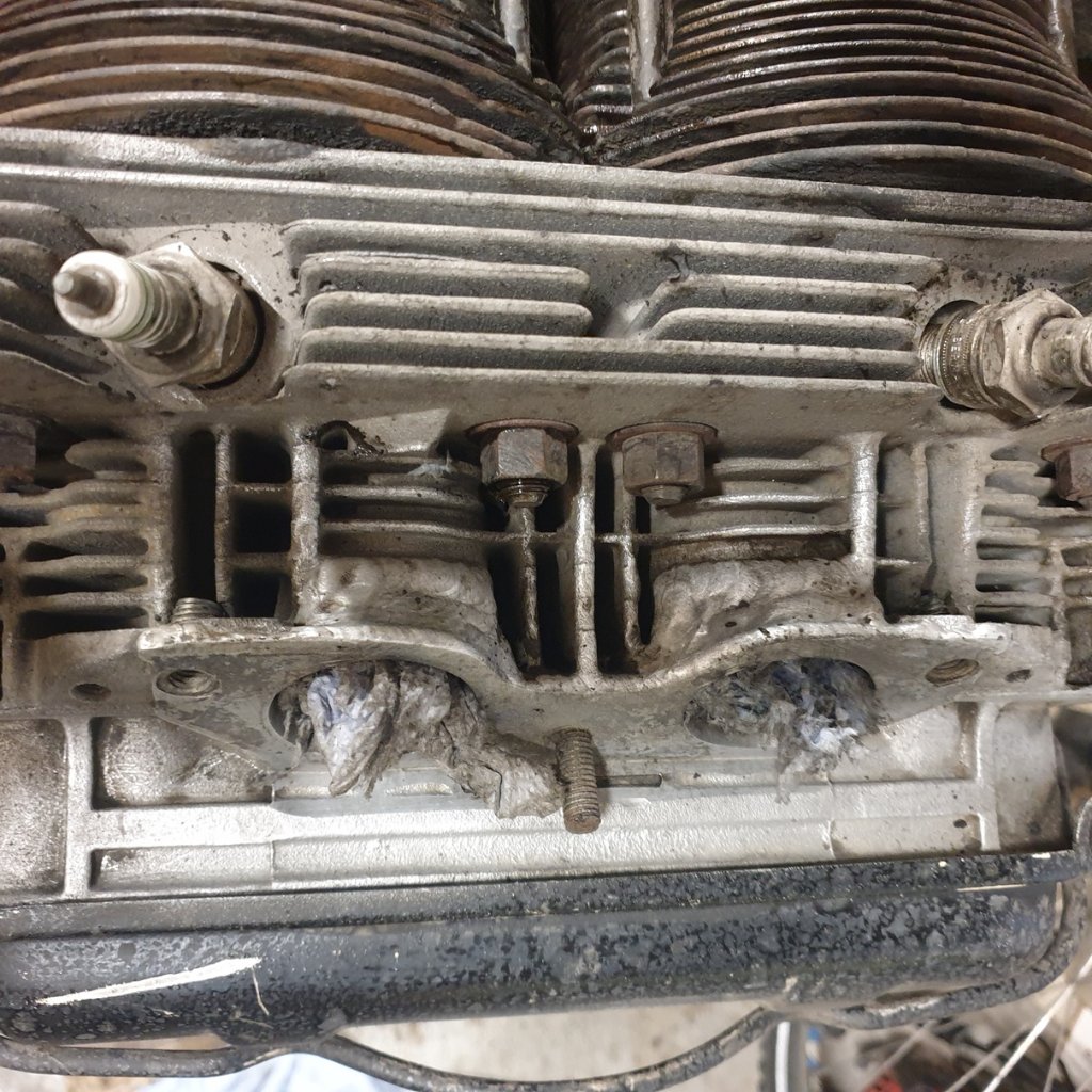

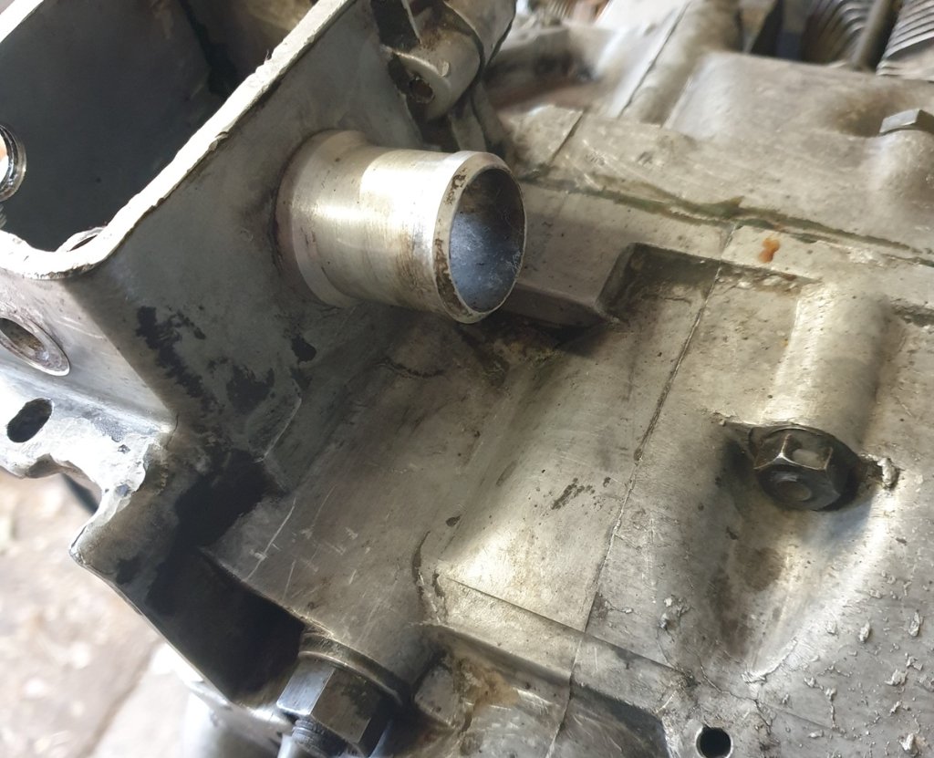

an den Köpfen wurde einiges aufgeschweißt...
am Block wo der Turm ist auch?

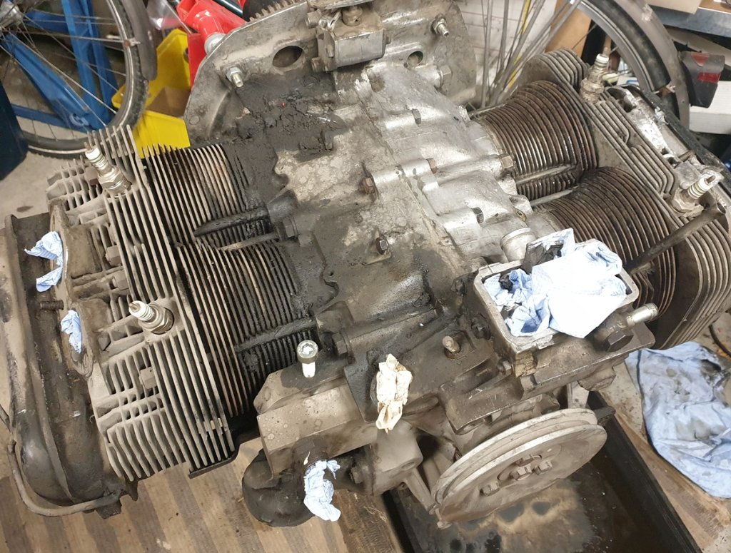

Ich hatte die schlimmsten Befürchtungen dass der Motor im Bereich der Kolben und Zylinder Flugrost aufweist und ich neue Kolben und Zylinder brauche, dachte ich mir machst mal die Kerzen raus und schaust mit dem Endoskop rein, alles ölig, viel Ölkohle??? komisch und das nach 20 Jahren im Regal? Lief ggf. sehr fett...
Seis drum, die Wärmetauscher waren nicht übermäßig rußig innen, auch nicht ölig...Fakt ist er dreht mit Kompression sauber durch.
Bin etwas unschlüssig, früher hätte ich den ohne mit der Wimper zu zucken eingebaut, never change a running System, und der lief gut meinte mein Kumpel.
Sollte sich erhöhter Ölverbrauch rausstellen kann ich immer noch die Kolbenringe etc. machen.
Die Laufbahnen der Zylinder waren perfekt sauber, schöne Hohnspuren erkennbar...
Oder soll ich wenigstens mal die Köpfe ziehen, neue Dichtungen bekommt er eh wos nur geht?

Nach 2 Stunden reinigen mit Bremsenreiniger, Benzin, Zahbürste, Drahtbürste und Pinsel kommt doch glatt ein ansehnlicher Motor raus:
Köpfe im Bereich der Kipphebel kommen morgen dran...

-Warum hat man damals zu der üblichen Motorentlüftung (schlauch vorne am Turm) auch hinten noch einen daumendicken Anschluß an den Turm gemacht? Ggf. weil die Köpfe keine Entlüftung haben?
Denke ich werde die Köpfe entlüften, dann kann man sich vermutlich den dicken sparen, der Turm muss ja eh runtergefräst werden.

gratuliere - schönes Teil.
Sieht doch gut aus.
Dichtungen erneuern ist sicher eine gute Idee, die der Stößelschutzrohre kann man ja auch ohne Kopfdemontage ersetzen.
Wenn es mein Motor wäre, würde ich (alleine aus Neugierde) einmal die Köpfe runternehmen und reinigen. Dann weiß man genau, was los ist (42/36er Ventile?)
Gebläse würde ich das CSP-Typ1-Kit nehmen, ich weiß aber auch, dass der wahre Typ4-Pilot meist wert auf den Porsche-Look legt
Kann man den Entlüfter-Dom bei montiertem Gehäuse fräsen?
Hat die Schraube, die in dem Gewinde für den Öldruckschalter steckt, M10x1?
Nochmals Gratulation zu dem schönen Motor - das wird Spaß bringen!
Viele Grüße
Florian
Sieht doch gut aus.
Viele Grüße
Florian

-Mein Kumpel (Feinmechaniker mit demensprechender Ausstattung und Erfahrung) meinte wenn wir das unterhalb richtig dicht kriegen kann er das tiefer fräsen. Ich wills nicht halbrund ganz tief, sondern so wie bei ok-Produkts auf der Seite https://www.ok-products.de/shop/gebl%C3%A4sekasten/ , drittes Bild/Produkt von oben.
wir werden innen einen Verschluss anfertigen, den wir für die Zeit des Fräsens mit Dichtmittel einkleben und danach entfernen. Deshalb suche ich eine mittelhohe Willibald-Haube/Hutze, dann kann ich ggf. die Platte die vorhanden ist weiterverwenden, schau mer mal.

Entlüftung ja, aber mit 3cm Durchmesser???

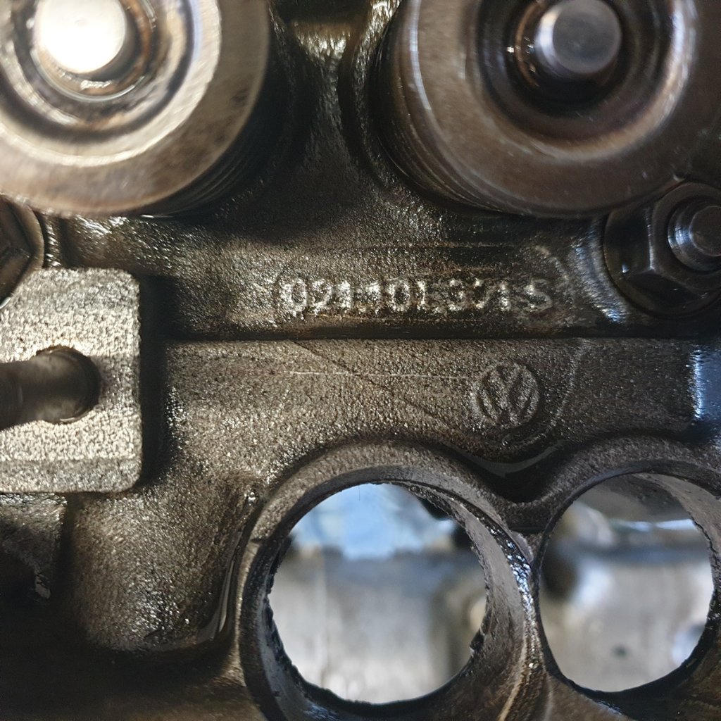

der Winkel in dem die Zündkerzen stehen müsste bei org. GB Köpfen deutlich flacher sein. Verm. sind das Köpfe mit 4-Loch Saugrohrbefestigung die auf 3-Loch geändert wurden.
Ich würde mal alle Stößel ziehen und gucken, ob die und die Nocken der NW i.O. sind. Stösselschutzrohrdichtungen dann eh neu. Dann würde ich noch das Axialspiel der KW kontrollieren, Simmerring an der SS und Riemenscheibe erneuern und gut ist. Ist sicher nice to know welche Ventile verbaut sind, aber wenn du die Köpfe runter nimmst werden die Zyl. verm. am Fuß danach undicht sein. Just my 2 Cents.
Andreas
Re: soooooo, da isser...
Nein, das sind GB-Köpfe. Nur bei denen stehen die Kerzen so nach oben. Alle anderen sind schräger.
Es würde auch keinen Sinn machen, die Saugrohrbefestigung umzuändern, denn auch die äußeren Stehbolzen stehen beim GB anders, nicht nur der eine in der Mitte.
Ich würde auf jeden Fall die Köpfe abziehen. GB-Köpfe reißen immer. Zwischen den Ventilsitzen, Kerzengewinde zum Ventilsitz, Auslaßkanal zum Ventilsitz…
Und wenn der 20 Jahre stand, das erste mal richtig warm wird, geht so ein alter Riß schön auf und flupp fällt der Ventilsitz faus, was ein Motorschaden wäre. Die Brennräume akkurat sauber bürsten zur Kontrolle - oder noch besser: strahlen…

keine Ahnung was das für Köpfe sind, sind wohl von Kurt denke ich...
vielleicht ja doch umgebohrte? die beiden oberen Gewinde der Saugrohre haben beiderseits Gewindeeinsätze drin...und GB-Köpfe hatten von Haus aus eine Entlüftung, haben die hier nicht!
Das bringt mich zur Frage Köpfe ziehen oder nicht? Die bedenken mit undichtem Zylinderfuß habe ich auch. Andererseits würde mich sehr interessieren wie das da drin aussieht, eben auch wegen Rissen usw.

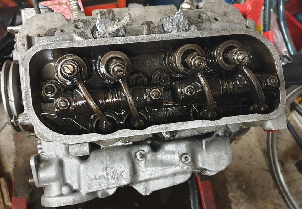

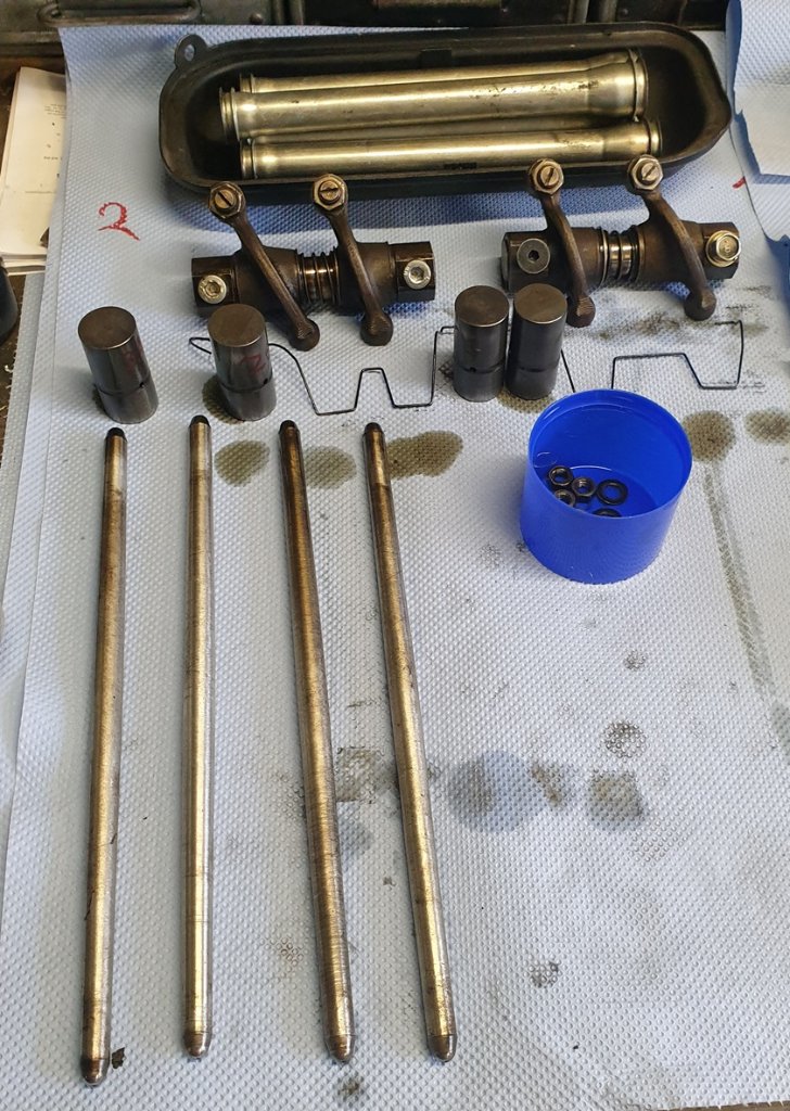

Ventiltrieb ohne Befund, Nockenwelle sieht sehr gut aus, Stößel auch:
Nach dem Reinigen waren auch die Stößelstangen ohne Befund.

Ich muss eh noch mal mit dem Kurt telefonieren, dann frag ich ihn noch mal genau.
Denke die Köpfe sind umgearbeitete 1,8S-Köpfe vermutlich, jedenfalls würde dann die Nummer im Kopf passen.
Allerdings sieht das 3-Loch-Bild bei der mittleren Schraube nicht umgearbeitet aus, und warum sollte man sich die Mühe machen?
boxertechnik
- Beiträge: 172
- Registriert: So 19. Feb 2012, 18:53
- Wohnort: Coburg
die Zylinderköpfe sind definitiv keine GB Köpfe, dafür steht die Zündkerze viel zu steil. Bei den GB Köpfen steht diese schräger, eher in Richtung 45°.
1,8l Köpfe haben 41/34 Ventilbestückung, wobei die Auslaßventile Natriumgekühlt sind. (9mm Schaft)
Gruß Matthias
Gruß Matthias

So denn die Ventile original geblieben sind, ich denke die Köpfe kommen runter, neue Kolbenringe drauf, dann alles neu abdichten und dann bin ich auf der sicheren Seite.
