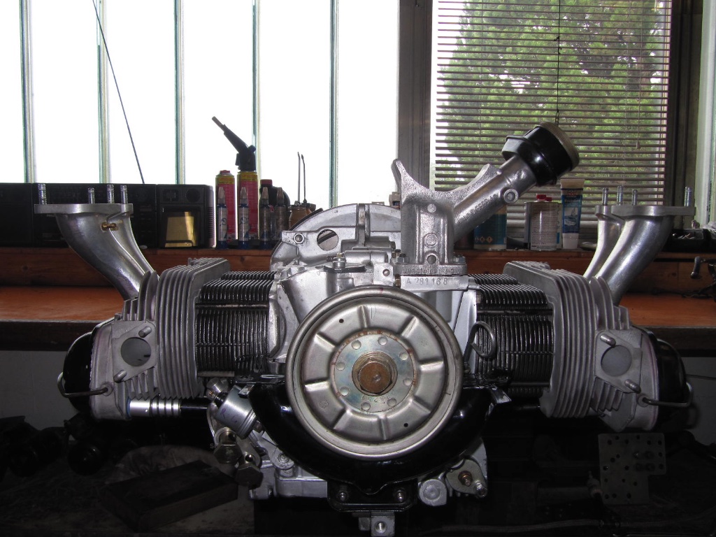

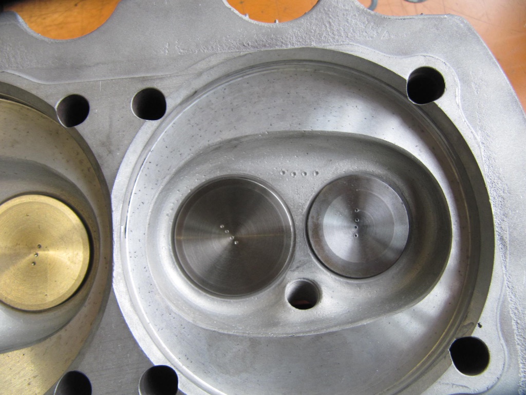

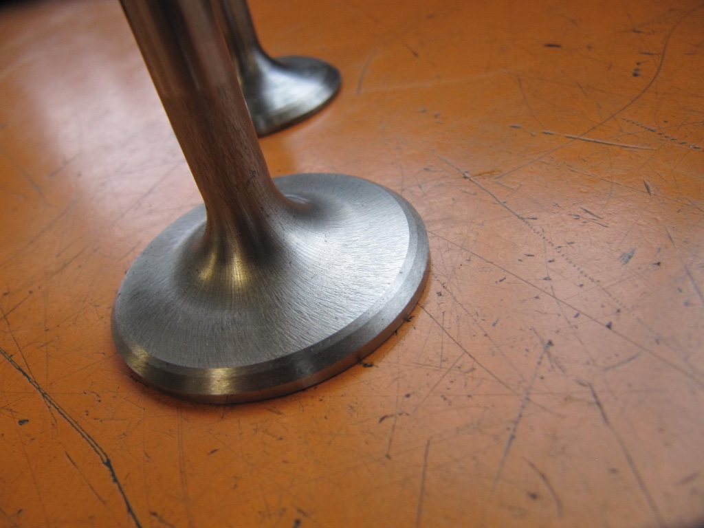

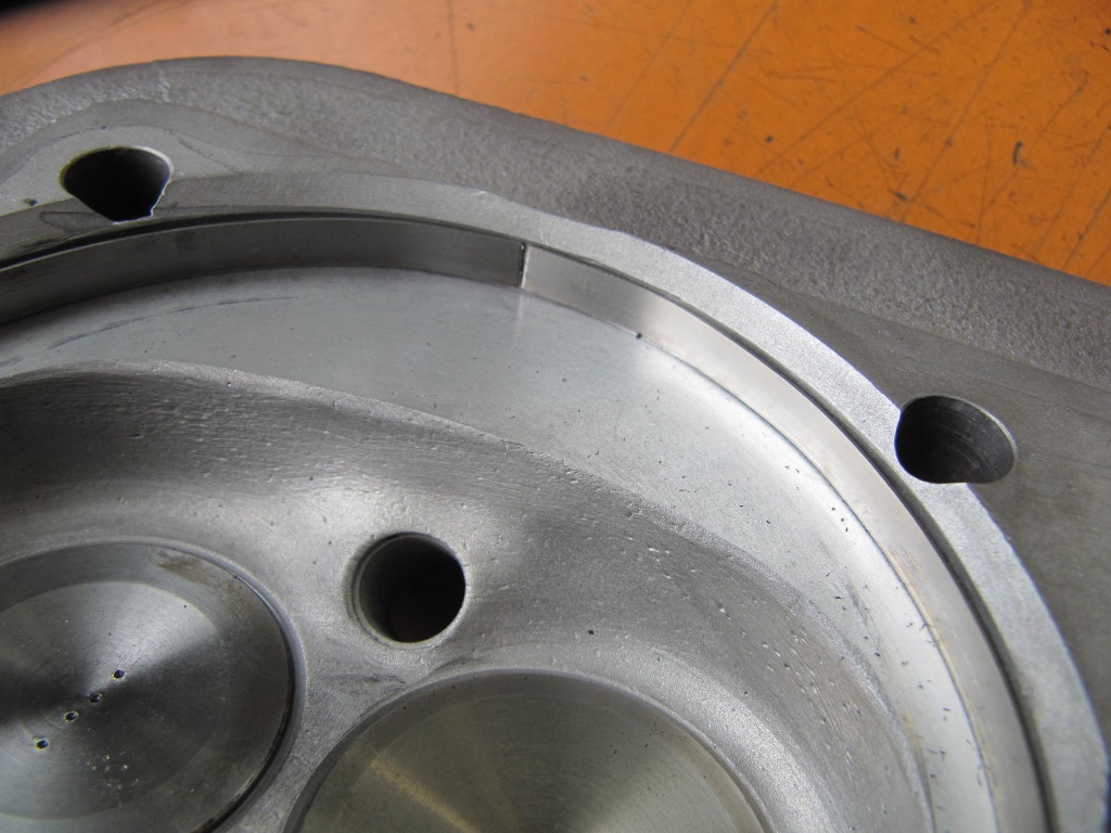

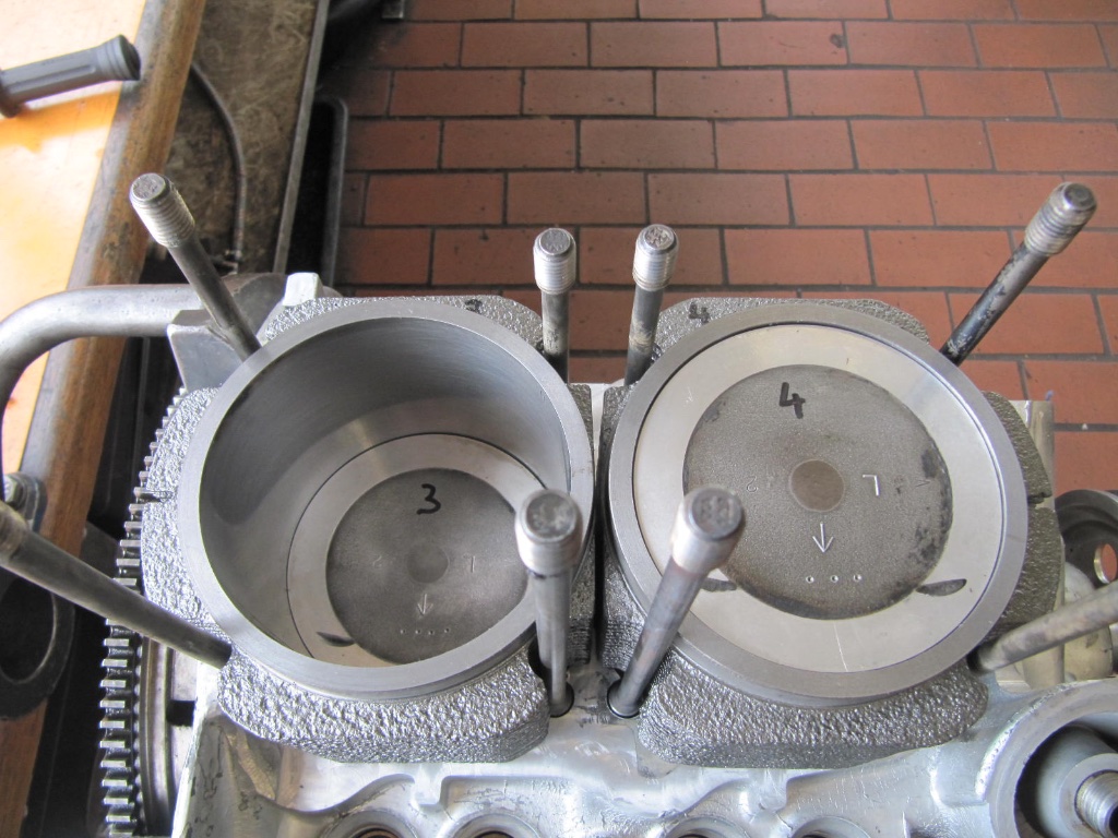

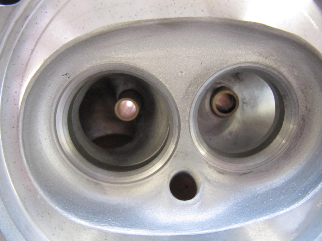

Servus und zu Deutz Zylinder kann ich auch was beitragen. Mein Motor hat nach ca 50000 Kilometer an den Köpfen ausgeblasen. Alles zerlegt, durchgesehen, sauber gemacht, Köpfe, Zylinder, und Kolben überarbeiten lassen, Ventile + Ventilsitze nachgeschliffen und außer den Stösselschutzrohren nichts tauschen müssen.
