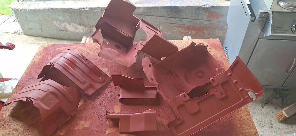

BildHallo
Wahr lang ruhe wie immer keine Zeit
Musste die Luftleitbleche vom Typ 3 passend zu den Stößelschutzrohren machen
Dann Motorbleche machen strahlen lackieren
Kulbelwellenentlüftung planen usw
