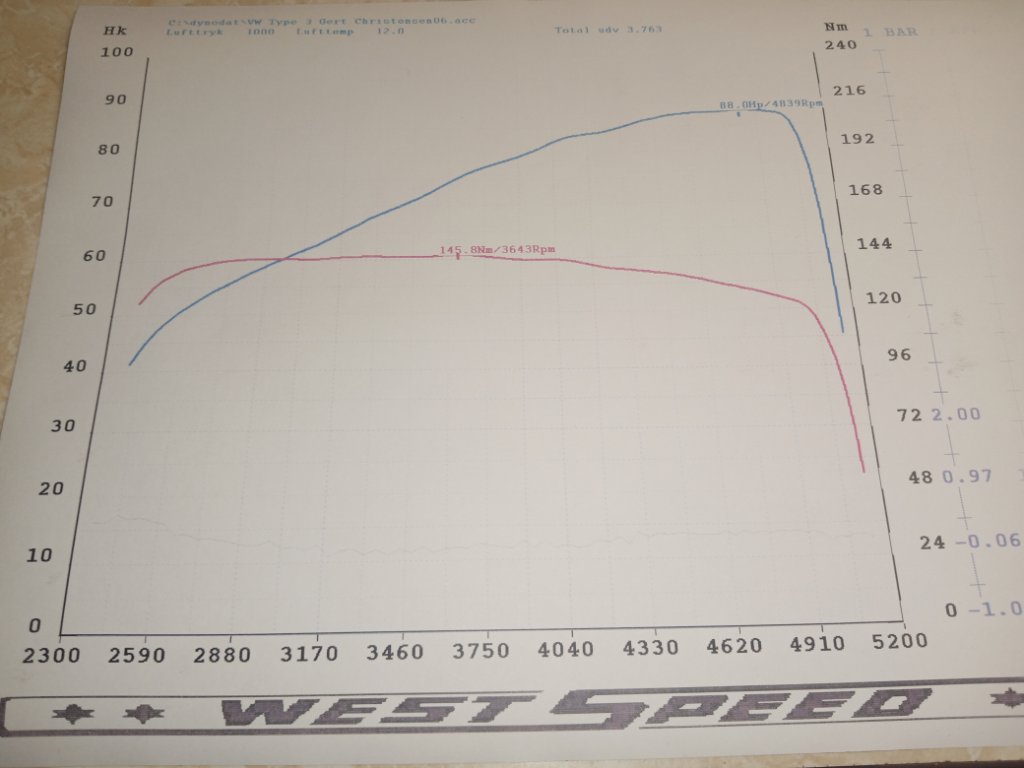

140 ps @ 6500 umdr. ist kein problem mit ein1776ér, aber wenn der NW noch ist ausgelegt als ein JN40 sehe ich diesem kommentar keine idee, da es sich um zwei sehr unterschiedliche Motortypen handelt.zinngrauerjubi hat geschrieben: ↑Do 26. Dez 2024, 20:32 Hallo, ich bin kein Freund von 94er Zylindern (Wandstärke dünn) aber mit 40er Webern sind sicher 100Ps drin, mit ordentlicher Kopfbearbeitung und Bearbeitung einiger Bauteile auch weit mehr..... ist natürlich Glaskugellesen....
habe schon 1776er mit mehr als 140 PS gesehen..... alles eine Sache der Bearbeitung.... nur zusammenstecken ist meist nicht zielführend für Höchstleistungen... die Frage ist auch immer was gewünscht wird!
Das gesagt:
Es stimmt, dass der Luftfilter vom Typ 3 sehr restriktiv ist und zu einem enormen Ansaugvakuum führt, sodass die Unterdruck Map im Pacemaker nutzlos wird – und zudem die Leistung erheblich einschränkt. Es ist natürlich möglich, das Gehäuse des serienmäßigen Luftfilters auszuhöhlen, die "Höhe" durch das Einschweißen eines 10 mm Blechs zu erhöhen und zusätzlich auf ein K&N-Filterelement umzurüsten. Wenn du das machst, kann der Luftfilter problemlos bis zu 90 PS unterstützen.
Die Typ-3-Vergaser (32 mm) sind ebenfalls einschränkend. In Serienausführung ist bei etwa 73–75 PS Schluss. Mit einem 26-mm-Venturi sind etwa 80 PS möglich. Das war's. Mit der 34-mm-Umrüstung à la Wensings Lösung kommen die Vergaser auf einem Typ-3-Setup auf etwa 94 PS, und das bei weiterhin gutem Drehmomentverlauf.
Der Typ-3-Auspuff ist nicht schlechter als jeder andere Serien-Schalldämpfer. Er kann ausgehöhlt und in einen shorty Header-Style umgebaut werden, genauso "einfach" wie ein Typ-1-Schalldämpfer.
Wie du siehst, braucht es also einiges an Arbeit und Können, um die Solex-Vergaser auf einem 1914-cm³-Motor gut zum Laufen zu bringen. Vor diesem Hintergrund und angesichts der Schwierigkeiten, die andere Leute damit haben, neige ich dazu, einen Satz 40er Weber zu verwenden. Das erleichtert das Abstimmen, und die meisten Tuner können dir helfen, den Motor optimal einzustellen. Außerdem bringt es eine bessere Leistung – allerdings auf Kosten eines nicht serienmäßigen Motorraumaussehens und des Verlusts des Kaltstartchokes.
Zum Vergleich hänge ich ein Diagramm von einem 1641-Typ-3-Motor an, bei dem ich genau das gemacht habe, was oben beschrieben wurde. Mein Setup: 2280-Split-Lift-Nockenwelle, 8,7 Verdichtung, detaillierte Ventilsitze, 32 Solex mit 26 mm venturi usw.
- 1641 type 3 Gert.JPG (128.7 KiB) 15019 mal betrachtet
Torben Alstrup
- Beiträge: 870
Re: Motorfrage 1915 ccm
Hier derselbe Motor, doch mit 9-1 verdichtung und umgebauter 32ér bis 34 mm und 27 mm Venturi.
- Gert 1641 std plus ver 2.jpg (67.5 KiB) 15004 mal betrachtet
