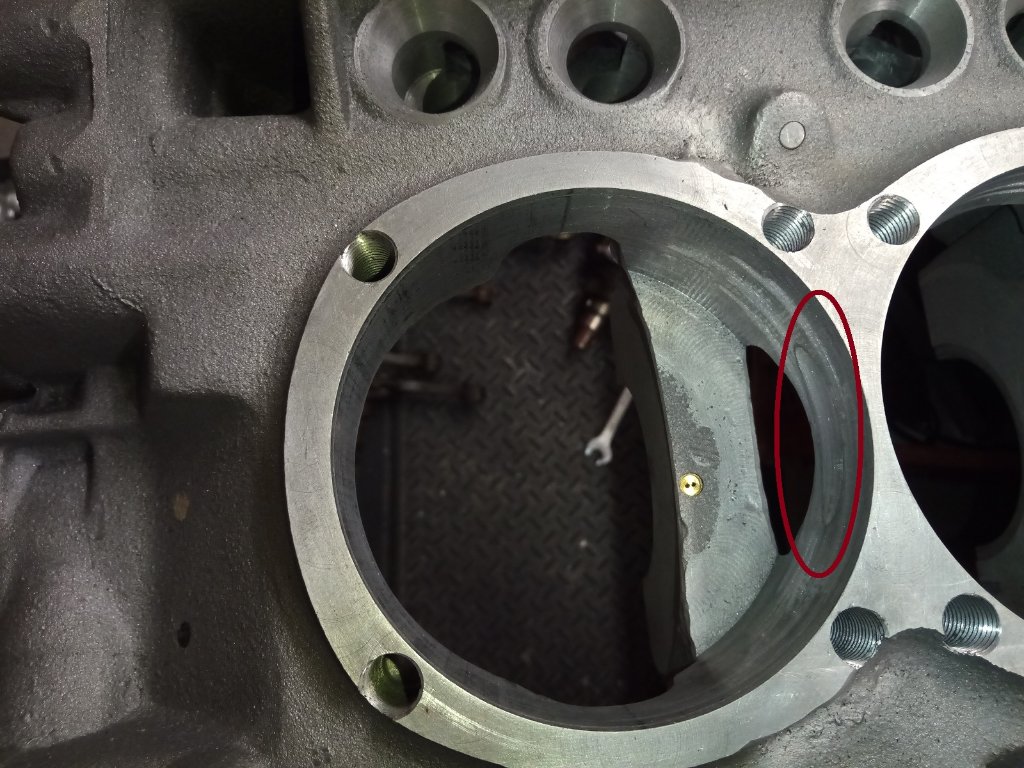

ich hab bei meinem Typ1 die "Porsche" Düsen mit Öffnungsdruck 2bar eingesetzt.
Bis jetzt (5 Jahre) keine Probleme mit Öldruck ect.
Thomas
Case Plug3.jpg (305.26 KiB) 12646 mal betrachtet
3117ccm Typ 1 Ich wusste nicht dass man das nicht machen kann :-(
