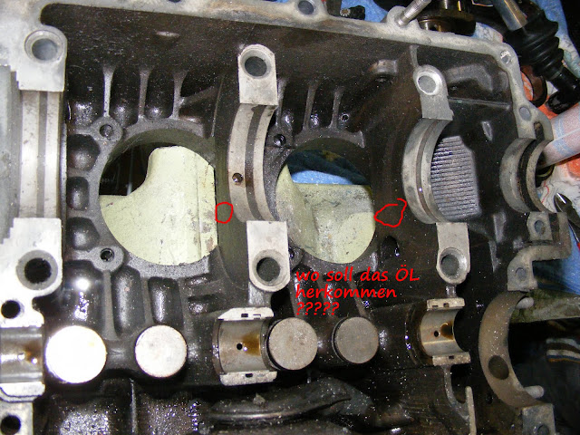

hallo ihr da draußen....... ich versuche gerade eine kolbenbodenkühlung zu bauen ......
...so weit alles klar, ich bohre den hautölkanal an und besorge mir dadurch das öl mit dem nötigem druck um den kolben von unten anzuspitzen :!: ABER das geht doch nur auf einer motorseite :?: :confusion-scratchheadyellow:

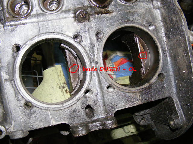

so die rechte hälfte sieht so aus, da ist noch alles klar !
die andere seite der hälfte auch alles klar

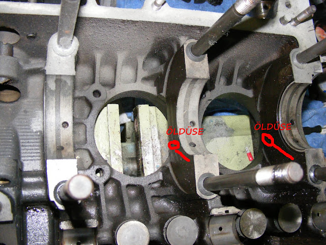

aber nun bei der anderen motorgehäuseseite
wo soll ich das öl hernehmen =?
p.s. mir ist dabei mal aufgefallen .....wie werden denn die stößel mit öl versorgt !=? bin ich blind =?

ich mach dir die tage mal fotos von meinem motor gehäuse, das hab ich mal in alle möglichen ecken zerschnitten, da sieht man das alles ganz gut...
Die Stößel haben eigene ölkanäle!
Die düsen musste an das hauptlager anpassen!! ;)

wobei, das die stößel eine eigene ölbohrung haben, ist ja klar nur mit welcher bohrung, loch, wird die andere gehäusehälfte mit öl versorgt =?

Über die Lager der Nockenwelle fließt das Öl in die 2 Gehäusehälfte zu den Stösseln.
