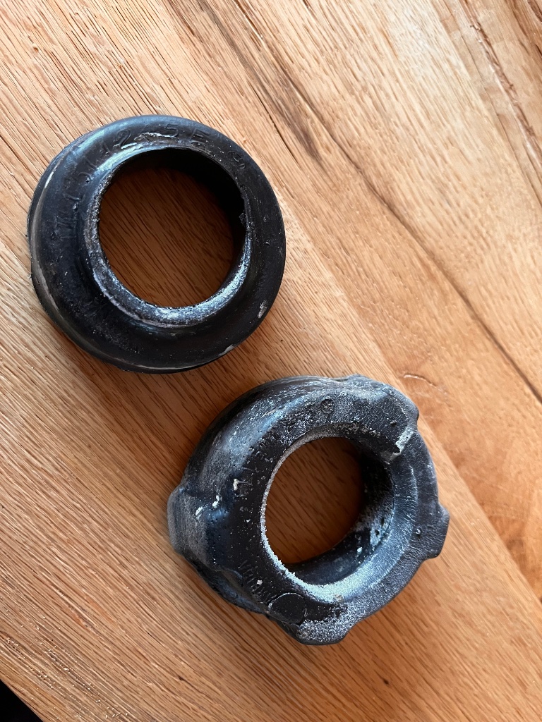

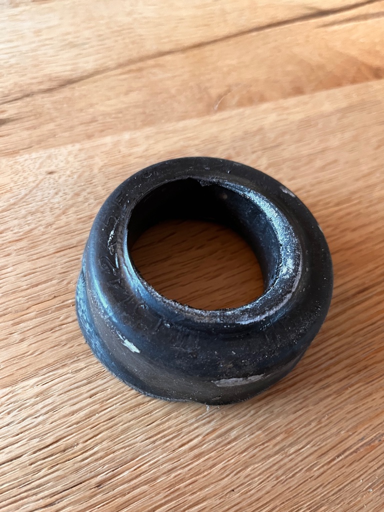

Hier noch ein Bild der ausgebauten Gummis (Beifahrerseite)
Viele Grüße
Jens
Viele Grüße
Jens

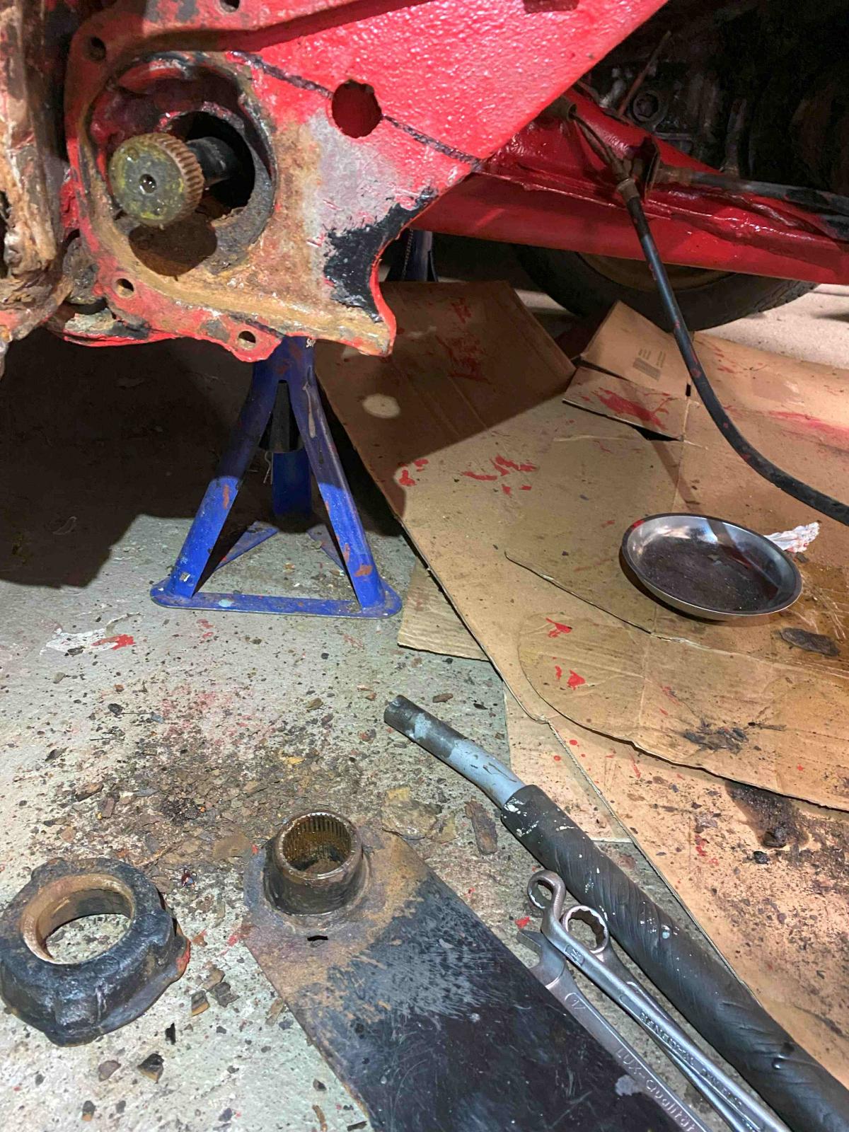

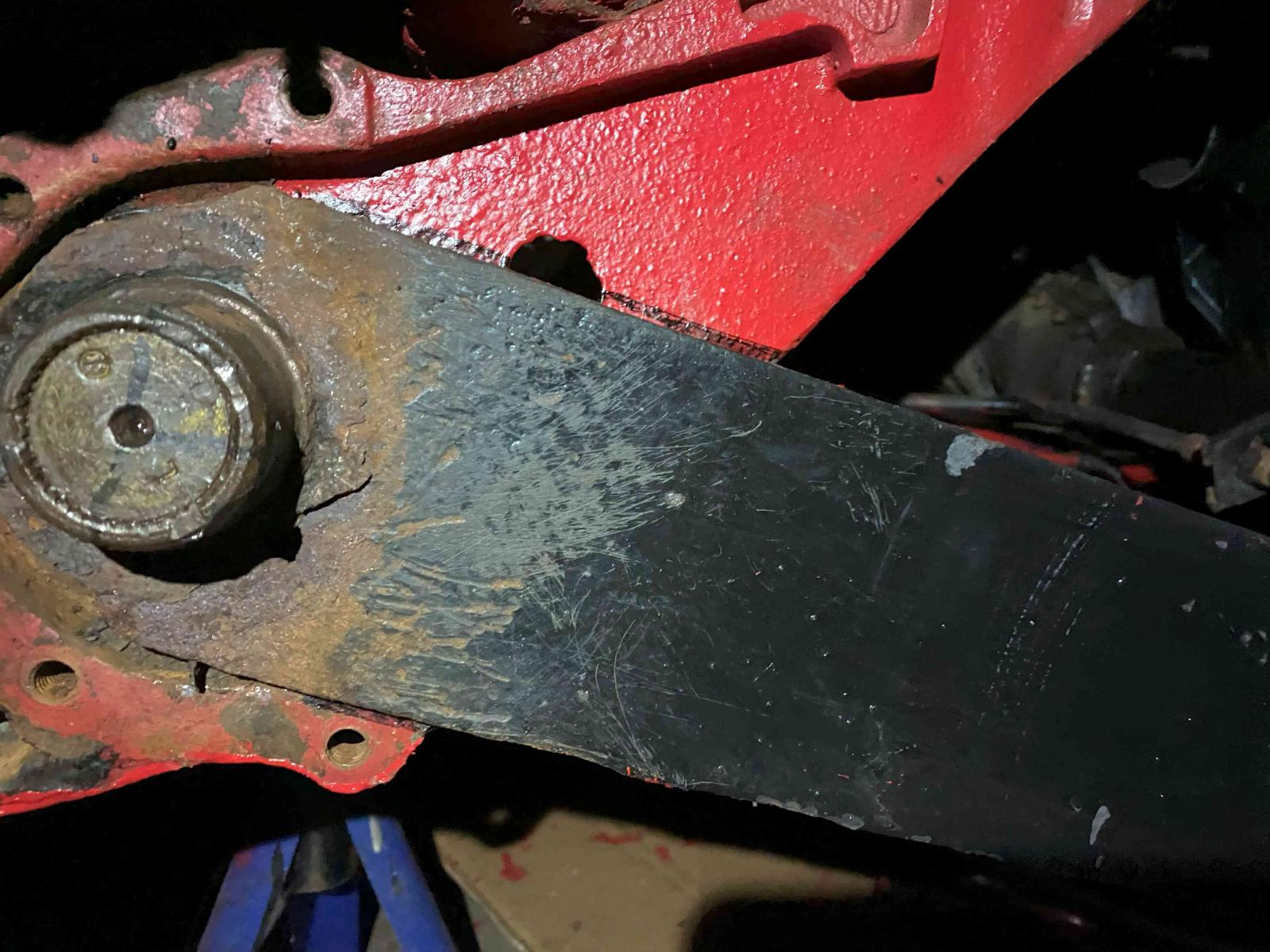

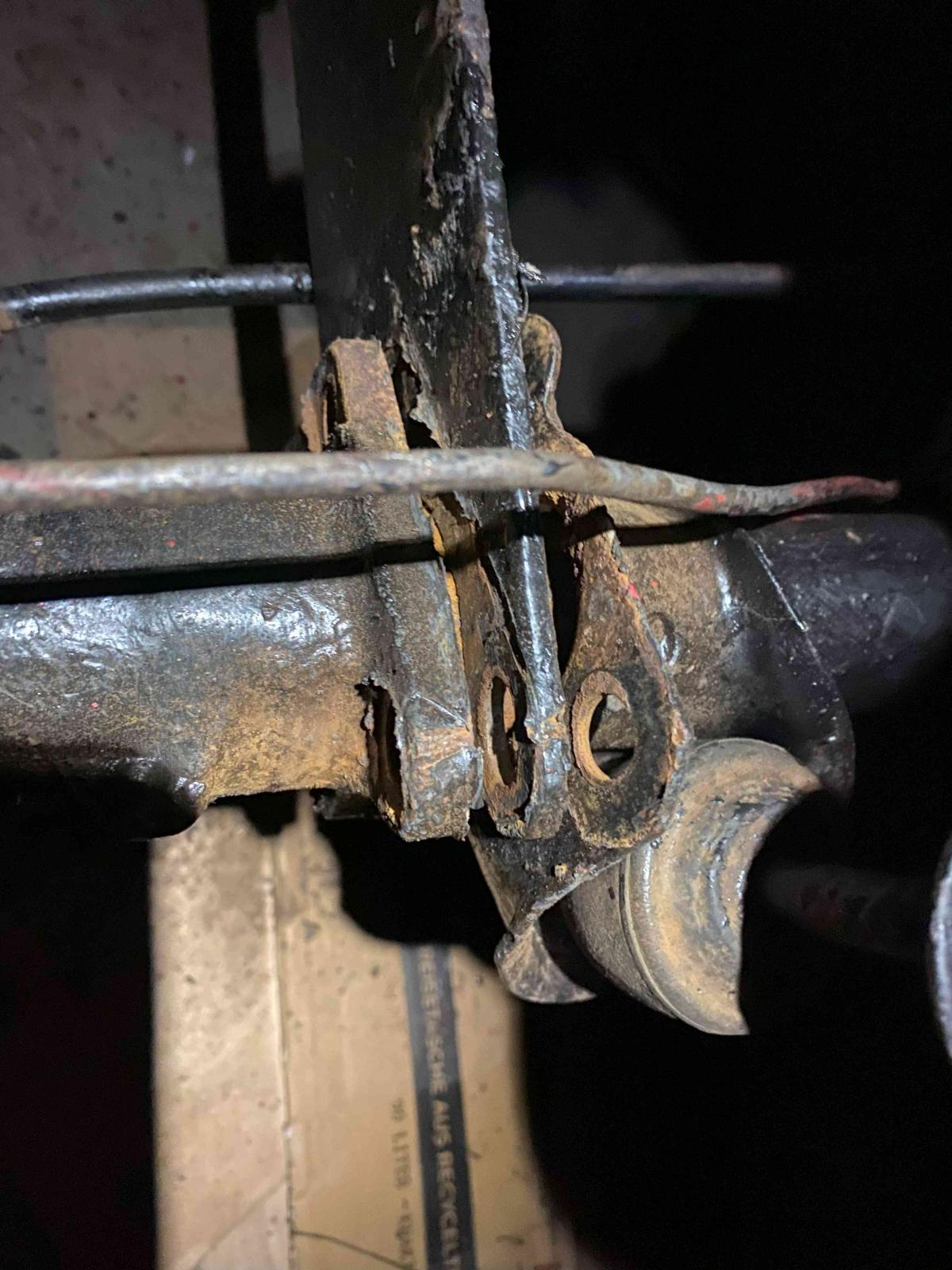

wie hier schon geschrieben, bitte vorsichtig mit der Federkraft des Schwertes. So ein großes Hexenwerk ist es nun auch wieder nicht; ich musste ein durchgerostetes Schwert tauschen:
Ich habe die Trommel drauf gelassen und nur das Handbremsseil oben an der Handbremse gelöst. Geht auch. Dann hinten lösen und gut markieren. Ohne Bunsenbrenner geht hier selbst bei einem erst 40 Jahre alten Käfer nichts:
Vorne alles aufschrauben; Schwert vorsichtig vom Anschlag hebeln, alle Füße und Knie weg!!! Spanngurte habe ich nicht gebraucht. Dann alles gut markieren, sonst steht die Karre schief und die Arbeit muss mehrfach gemacht werden. Bei mir hat das trotz neuem Schwert gut geklappt.
Nächste Herausforderung: Schwert abbekommen, ohne den Drehstab aus der Verzahnung zu lösen - hämmern mit Gefühl...
Nun alles wieder zusammenstecken. Ich habe das Schwert mit dem Wagenheber auch wieder über den Anschlag bekommen, obwohl mein Projekt zahlreiche gewichtsersparende Blechreduzierungen aufweist:
Verschrauben, fertig.
Bremsschläuche und Bremsleitung habe ich sicherheitshalber erst danach getauscht.
