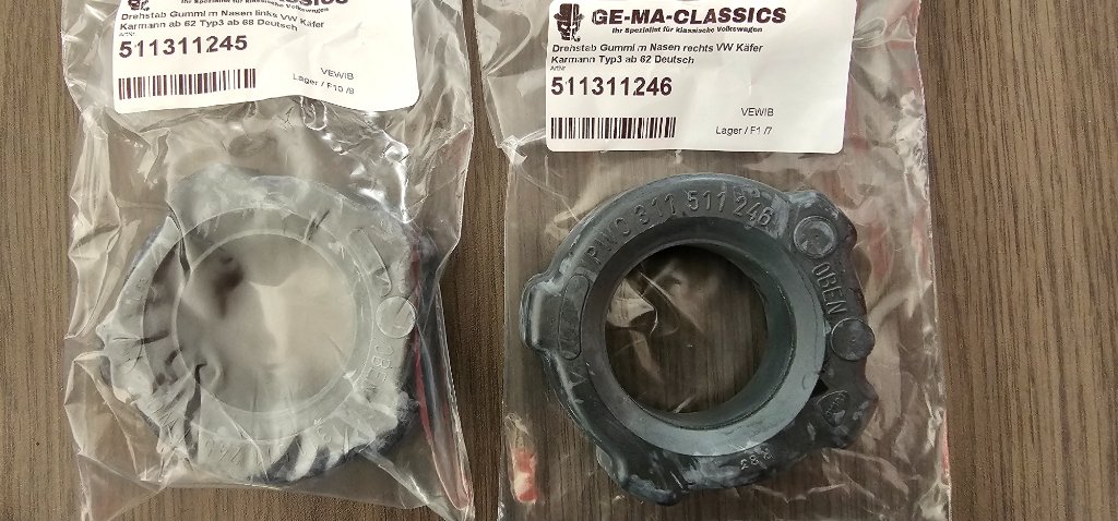

beim Ein- und Aussteigen quietscht mein 79er Käfer ab und zu links hinten. Als Ursache wurden mir von meinem Händler verschlissene Drehstabgummis genannt, habe ich auch schon in der "normalen" Ausführung für beide Seiten gekauft, also keine verstärkte Version.
Kann ich mir als Laie den Austausch zutrauen und muss ich etwas besonderes beachten bzw. benötige ich Spezialwerkzeug. Dass die Räder runter müssen ist klar, auch, dass die Montage in aufgebocktem Zustand erfolgen muss.

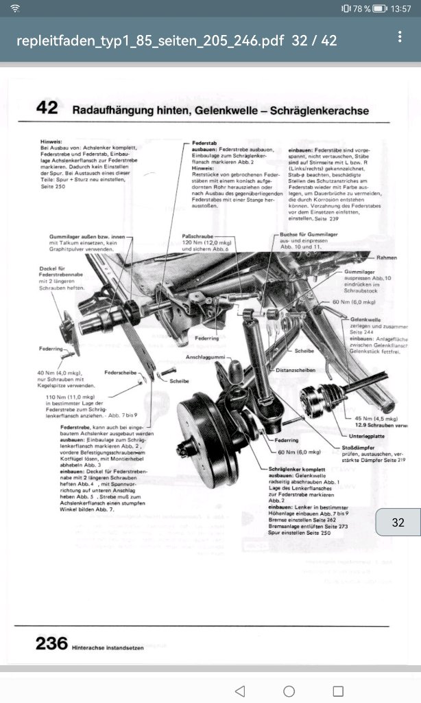

Da muss ein Großteil der Hinterachse zerlegt werden und kann der Laie nicht bewerkstelligen. Ein gut ausgestatteter Laie kann sich daran probieren mit dem Risiko das der Käfer am Ende schief da steht.

Wenn ich Dich nun richtig verstehe bzw. das Bild richtig interpretiere, dann ist der Austausch beider Gummi nichts für meine Liga.
Wenn ich aber nur die äußeren Gummis wechsle, dann brauche ich kein Spezialwerkzeug oder -wissen. Ich brauche nur etwas Geduld für die fummelige Arbeit mit den neuen Gummis, um die Schraubenlöcher wieder zu treffen. Zur Montage der Gummis verwende ich wahrscheinlich ein wenig Fett, damit sie gut einzusetzen sind.
Habe ich das so richtig verstanden? Wie lange sollten die neuen Schrauben denn sein? (Auf dem Bild steht, nur Schrauben mit Kegelspitze verwenden)

Guenther-Nbg hat geschrieben: ↑So 6. Okt 2024, 13:46 Wenn ich Dich nun richtig verstehe bzw. das Bild richtig interpretiere, dann ist der Austausch beider Gummi nichts für meine Liga.
du brauchst 2 längere Schrauben zum fixieren und heranziehen des Deckels, ich denke M10x50 mit durchgängigen Gewinde sollte reichen

Es steht doch mit Talkum einsetzen. Wieso spricht man jetzt von Silikonspray, Vaseline, Reifenmontagepaste oder min. Öl?

Die Schrauben am Drehstabdeckel sind original M10x20. M10x40 oder 50 sind für die Vormontage ausreichend lang, und 2 Stück diagonal am Deckel reichen. Achtung: zu lange Schrauben können eventuell nicht ganz eingedreht werden.
