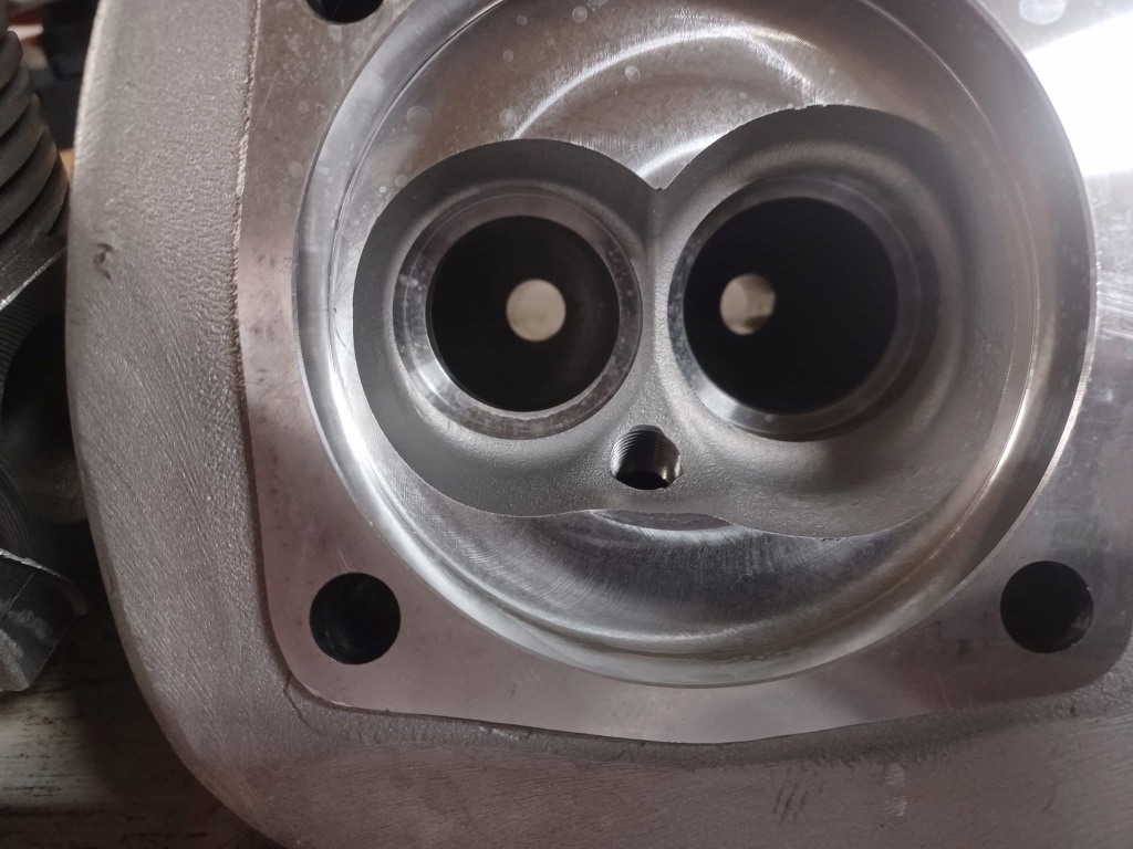

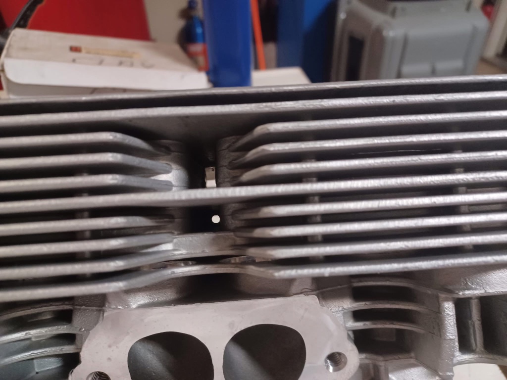

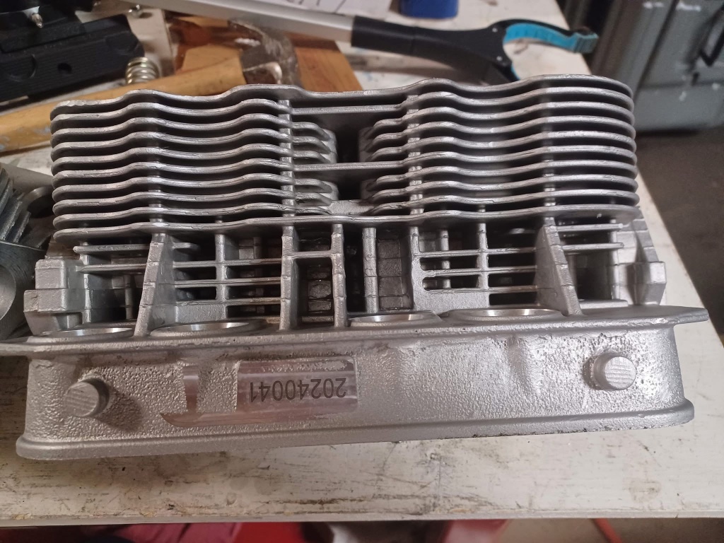

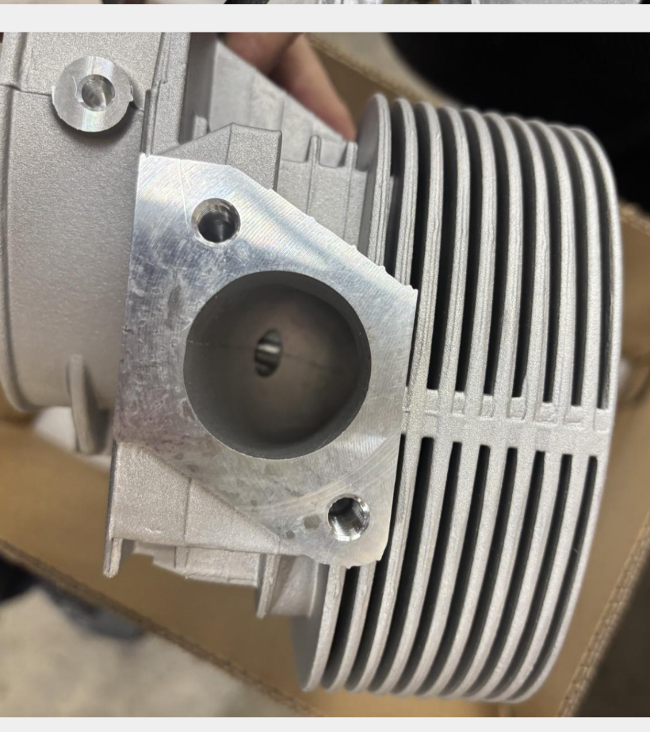

Re: Motorkonzept 1835 mit 40 IDF Vergasern
Werden in USA gefertigt , mit sehr guten Kanälen als Basis und sehr guter Kühlung. Bekomme sie in „bare“ und mache Rest lieber selber. Auch um die Einlässe ist nur Material da wo man es braucht
Danke für die rückmeldung.
Sehen gut und sauber gegossen aus.
Ziemlich cool-...Aber welche Zylinder soll man da nehmen?
Mit den "normalen" hätte man ka einen riesen Spalt?
Soweit ich die Köpfe kenne, sind die Brennräume bei der Art doch zum Grossteil in den Kolben!
Mit den brennräumen fährt man normale Kolben . Die Köpfe sind endlich mal so wie ich sie mir vorstelle , zuletzt habe ich panchitos am Einlass aufgeschweisst um Leistung und gute Kühlung zu haben . Sind natürlich am Ende nicht günstig …hat ja auch jeder andere Vorstellungen.
Sind die seitlich wirklich zugegossen?
Das ist ein no go.
Da müsste ich erst einmal die flex schwingen.
Ansonsten find ich die anhand der fotos schon klasse.
Das ist ein no go.
Soweit bin ich noch nicht. Natürlich muss da die Luft durch gehen , das ist ja der Vorteil. Max luftdurchgangsquerschnitte
