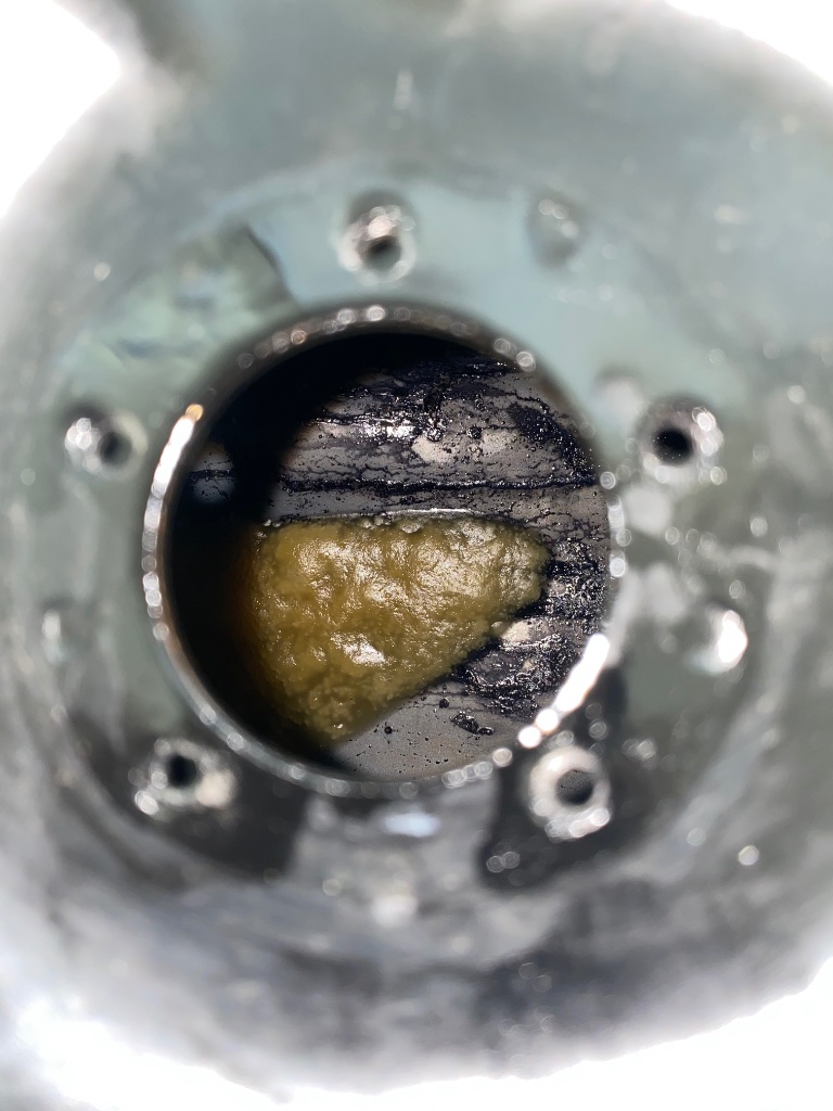

Uiuuiui, ich habe vorhin die Tankversuegelung eingefüllt. 1. scheint sich innen der schwarze Lack gelöst zu haben.
Zweitens sieht das mit der Versiegelung sehr merkwürdig aus.
Ich habe geschwenkt und gedreht und die überschüssige Versiegelung auslaufen lassen.
Nach einiger Zeit noch einmal geschwenkt. Jetzt sieht es so aus und mit schwenken geht nichts mehr. Sieht nach einem Griff ins Klo aus.

Da scheint der Lack mit der Versiegelung reagiert zu haben...
Ruf doch mal den Hersteller (Versiegelung) an.
