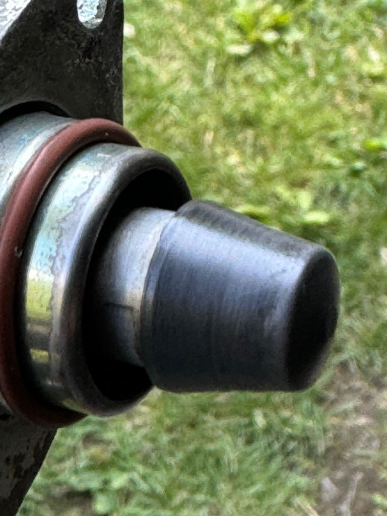

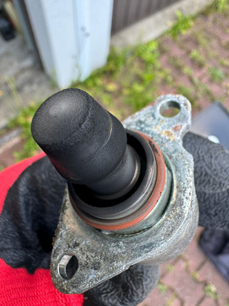

Was für ein Leerlaufregelventil ist bei dir verbaut?
Ich hatte neulich mal wieder Probleme mit einer MKL und ausgehendem Auto, da musst wieder mal das LLR gesäubert werden:
Vorher:
WhatsApp Bild 2024-07-23 um 16.53.54_1dbb4964.jpg (136.87 KiB) 10527 mal betrachtet
Nachher:
WhatsApp Bild 2024-07-23 um 16.53.54_2fba3eae.jpg (124.96 KiB) 10527 mal betrachtet
Mit Bremsenreiniger gesäubert und den "Pilz" mit einem Schleifflies wieder schön glatte gemacht, das hing durch die Verkokungen immer wieder mal in der Regelöffnung fest.
Das würde ich nach deinem fetten Motorlauf auf jeden Fall auch mal reinigen.
