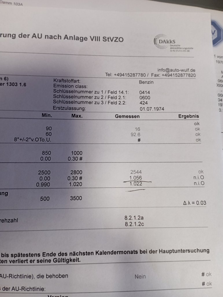

Hallo Kollegen,
Heute überwiegend schlechte Nachrichten. AU wieder nicht bestanden. Lambda und CO zu hoch. Außerdem verbrennt er Öl bei höheren Drehzahlen, hat der Prüfer während der Prozedur bemerkt. Evtl. zu hoher Druck im Kurbelgehäuse. CO war noch höher als bei der ersten AU. Ich muss auch sagen, die erste Begeisterung nach dem Fund des abgezogenen Unterdruckschlauches hat sich etwas relativiert, die zögerliche Gasannahme und das Sprotzen nach Anhalten ist immer noch etwas zu spüren, wenn auch deutlich weniger. An verschlissene Kolbenringe mag ich nicht so recht glauben, nach 169.000 KM. Evtl. zu viel Öl?
Der erste Prüfer, der die Änderungen alle abgenommen hat, hat bei den Unterlagen für meinen verbauten "Zinnram" Kat mit Prüfnummer die Augen verdreht und sich nicht sehr freundlich zu diesem Produkt geäußert. Irgendjemand schlechte Erfahrungen damit? Denke eigentlich nicht, dass das ursächlich sein kann.

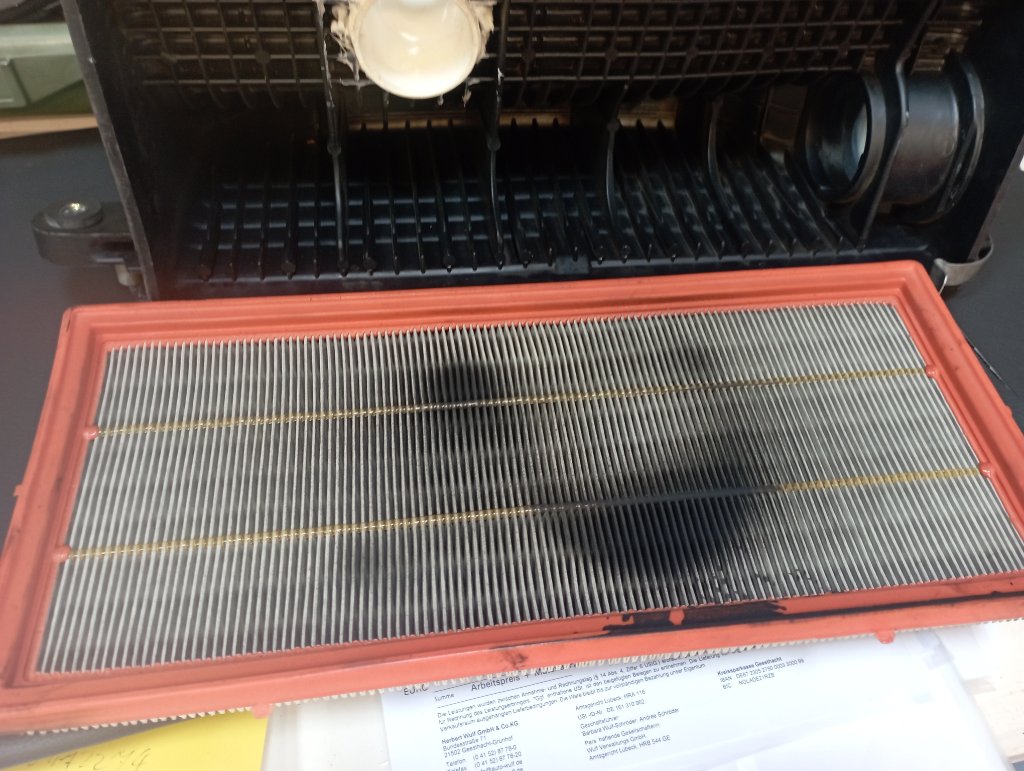

So sieht mein Luftfilter nach 120 gefahrenen Kilometern aus.

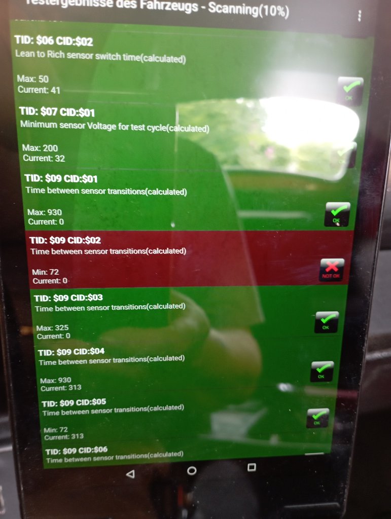

Und das ist das Einzige was mein Scantool an Info liefert.

Habe die Zündkerzen ausgebaut, alle gleichmäßig schwarz ,aber sonst ok. Haben ja auch erst 120KM gesehen. Und bei jeder Menge Leerlauf und den Werten zu erwarten. Alle Zündkabel haben ca. 5 Ohm.
Ich muss mich besser in meine Torque App und mein kleines Scan-tool einarbeiten, besonders was Live Werte und deren Bedeutung angeht. Und wie ich die nach einer Fahrt evtl. nochmal ansehen kann.

So
- So
- 17211439069701753214383074045050.jpg (97.66 KiB) 6506 mal betrachtet

Re: Problem Motorlauf EJ 25
Stand so am Ende des Berichtes.

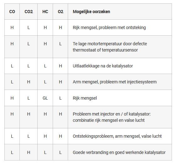

Lambda wird errechnet. damit du CO bearbeiten kannst, solltes du CO2, HC und O2 noch wissen.
Tabelle ist auf Holländisch....aber kannst vielleicht doch etwas damit anfangen
H = Hoch
L = Niedrig
H = Hoch
L = Niedrig

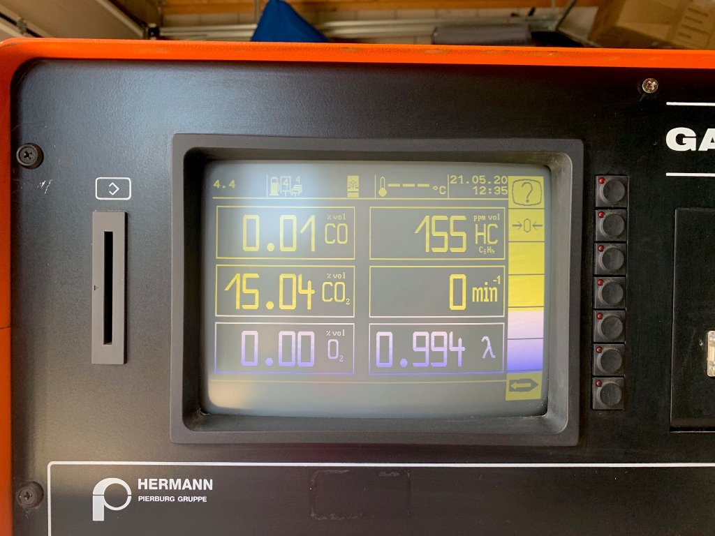

diese Werte habe ich vor ein paar Jahren bei ein modernes Auto gemessen.
CO 0.01. Trotz niedrige CO Wert, "fette" Lambda Wert.
Die Sollwerte für den Lambdawert sind für Fahrzeuge bis Euro 4 0,97 - 1,03. Für eine richtige Beurteilung fehlen noch Werte, aber ich tippe auf einen nicht funktionierenden Kat. Der CO Wert passt zu einem Wert vor oder ohne Kat gemessen.
