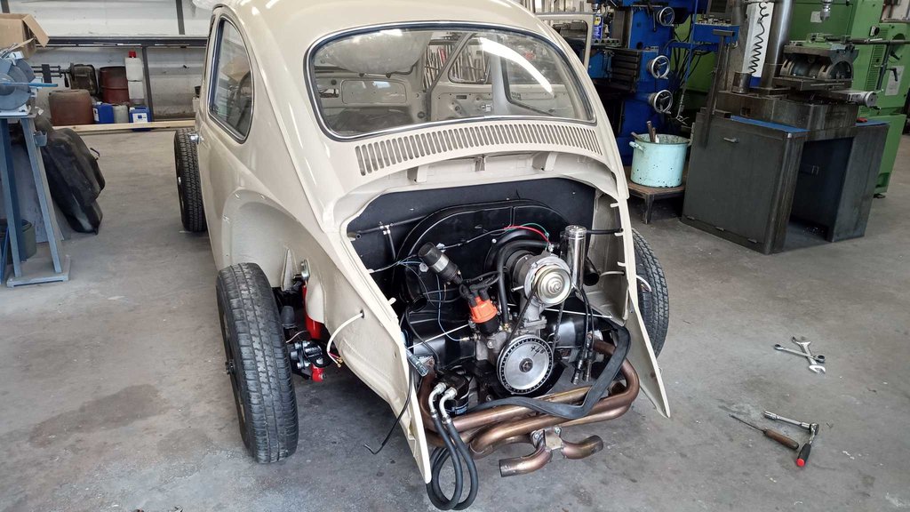

Jaaaa, das Forum tut wieder
Bei mir hat sich einiges getan, bin fast fertig. Motor läuft, Auto fährt.
Schiebedach schließt nicht ganz dicht, Seile gewechselt, Fürung vorne gewechselt und trotzdem rutsch es ab und an etwas durch...
Traggelenke hatte ich von die mit dem erweiterten Arbeitsweg von C.. da hat sich gar nichts von hand bewegen lassen... Nun bau ich Febi ein, hoffe dass die besser sind...
Lenkgetriebe habe ich ein neues von TRW drin, das hat viel zu viel Spiel...
Gibts denn nur noch Murks am Markt???
Felgen hab ich hinten 5,5j15 ET25 mit 205/60 und vorne 4,5j15 ET34 noch mit 155R15
Denke ich mache hinten doch noch 195/65 und vorne 175/60 drauf...
Dafür läuft der Motor richtig gut
Marcus
