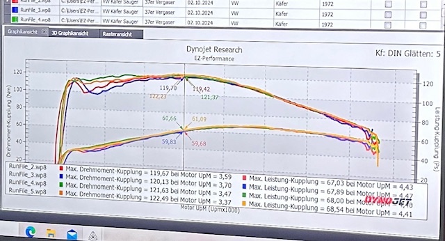

Meine Güte, ganz schön was los hier.
Ich bin zufällig über diesen Fred hier gestolpert, da wir uns privat über das Thema 37er beschäftigt haben und ich mal schauen wollte wer sich mit diesem Thema mal befasst hat.
Ich hab hier das ganze hin und her mal durchgelesen und habe teils eigene Erfahrungen mit dem Thema und möchte einmal meinen Senf dazugeben. Was mir aber extrem aufgefallen ist, das hier zwei Parteien, in diesem Fall oldwenz und poloeins einen kleinen beef hier haben.
Ich muss ehrlich sein, ich hatte in letzter Zeit wenig zeit gehabt für Forenthemen und sowas, knne die genauen Verhältnisse hier im Forum nicht, bin auch mit niemanden verwandt
Wir haben schon öfters bei Oldwenz aufbereitete original Vergaser bestellt und immer gute Erfahrungen gemacht. Auch der Mailkontakt sowie telefonisch hat immer astrein geklappt.
Aber ich muss jetzt mal poloeins ein wenig in Schutz nehmen.
Wir sind doch alle ein wenig technisch angehaucht, sonst würden wir hier ja nicht diskutieren. Aber ich finde das poloeins in seinen Beiträgen immer SEINE EIGENE MEINUNG, im Beitrag auch immer fett geschrieben, dargestellt hat. Seine Meinung ist der 37er ist "Mist". Das ist das selbe wie wenn ich sagen würde ich finde rote Autos blöd. Andere mögen halt anderer Meinung sein.
Aber! und jetzt reden wir mal alle über Zahlen. Wer bitte, und da spreche ich auch für meine Kunden zum Beispiel, kauft sich einen Vergaser für 500 Euro wenn er danach schlechten Kaltstart hat, an der Ampel hoch dreht usw.? Meine Frau zum Beispiel wäre so eine Kanidatin, die würde wenn der Hobel nicht ordentlich läuft de Kiste stehen lassen und ihren Golf 4 fahren. Und das ganze für die paar PS mehr? Hier würde jemand im Dreieck springen! und wenn die Alternative ein Drittel weniger kostet ist das ganze Thema noch hitziger.
Die Kurven von Außen betrachtet fast identisch. WER um himmels Willen gibt an, das der Motor einen Zuwachs hat von zwei Stellen hinterm Komma? Ich erinnere an die Werbung als im Ovali Heckfenster stand: Jetzt um 5 Ps stärker! 5, nicht 5,18
Naja und poloeins macht ja her nicht die Arbeit von oldwenz madig. Zitat: "Mein Fazit:
Was Guido da fummelt ist handwerklich auf einem tollen Niveau.Er ist hilfsbereit und hat menschlich ist der schon Bombe."
Er gibt ja den Tip bzw seine Meinung ist lieber den originalen revidieren zu lassen. Das is auch gut so und für mich nehme ich das so mit.
Also niemand macht hier das Geschäft des anderen kaputt, der eine hat nur eine andere Meinung als der andere. Und das ist ja auch gut so denn sonst wären Foren gar nicht da und niemand strengt seine Rübe mal an um nachzudenken.
So und jetzt allen einen schönen Mittwoch, macht was draus!

Da ja das Vergasersüppchen gerade wieder hochkocht, hier noch zu Ergänzung (hatte ich damals auch schon irgendwo gepostet), die ersten beiden Messungen sind mit dem 37er Vergaser und die anderen beiden mit dem 34er. Beide Vergaser mit Lambda abgestimmt, auf einem 1679ccm mit milder NW.
Diese Messung ist nicht amtlich Überwacht und war rein privat aus Interesse! Ich habe von niemanden Geld bekommen und habe den Prüfstanslauf privat bezahlt. Mein Motor ist nicht original und somit nicht repräsentativ für andere Motoren! Ich stelle hier lediglich mein Messergebnis zu Verfügung, ohne es zu bewerten, da ich auch kein Profi bin.

der 37er Wensing, aus aktueller Produktion, oder was älteres oder anderer Hersteller??
der 34er sind originale Solex??

Nicht Äpfel und Birnen!
Der originale Vergaser ist in einem sehr guten Zustand und hat keinen Verschleiß. Der 37er müsste von 2022 sein. Die Messung ist von 2024, also nicht weit weg von diesem Test.
