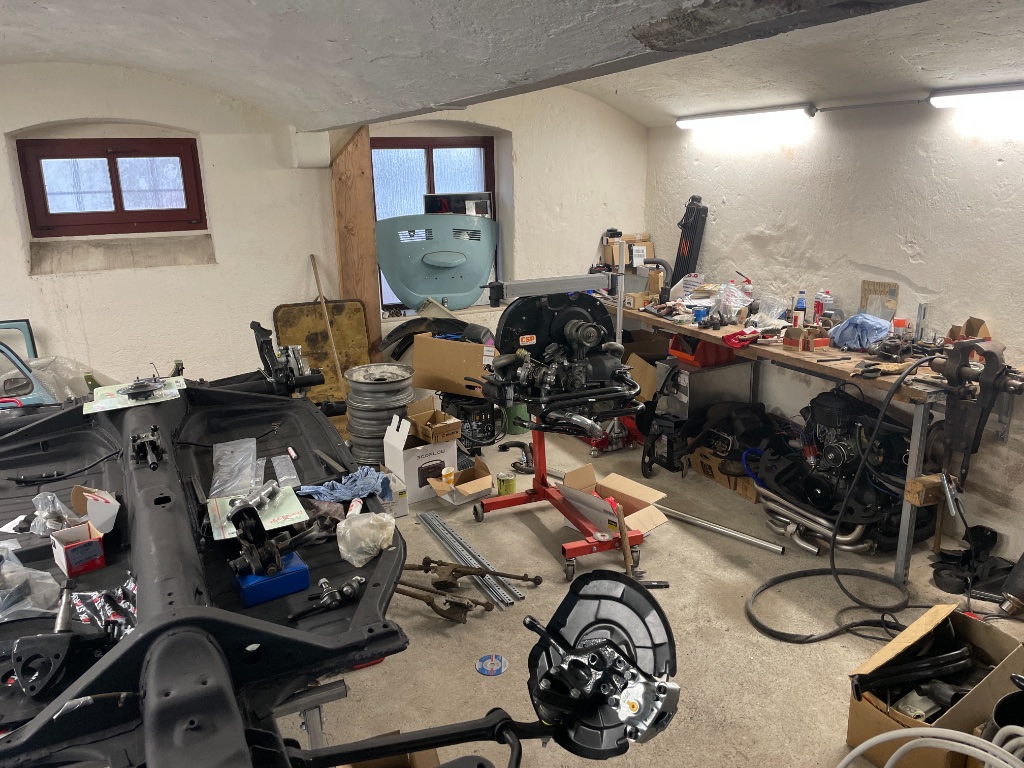

Ohja, das klingt sehr gut! Ein 2,3l, bisschen drehfreudig und über 100PS (also besser 120
haben ist besser als brauchen) wäre mein Traum für mein Cabrio. Könnte das nächste Winterprojekt werden!
Im Moment ist aber gerade Chaos in der Werkstatt, das muss alles bis August fertig sein!
- C0E54D53-963B-4647-B628-E510311EEBF7.jpeg (348.74 KiB) 5463 mal betrachtet
