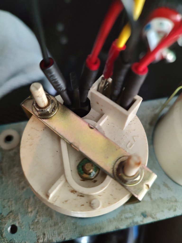

Jetzt bin ich noch am Feintuning... Versuche gerade das VDO Öldruck Zusatzinstrument anzuschließen....
Sensor ist neu.... Ist der doppelte.... An dem Anschluss WK ist die original Warnleuchte angeschlossen... Am Anderen Kontakt ist meine Leitung nach vorne zum Zusatzinstrument angeschlossen.
An Instrument habe ich mich nach dieser Anleitung gerichtet... Unter Nummer 3 das untere Anschlussschema.
https://www.hild-tuning.de/einbauanleit ... ckanzeige/
Leider sind an Instrument keine Markierungen, aber ich glaube ich habe jetzt alle Varianten durchprobiert... Entweder schlägt das Instrument sofort voll sobald Zündplus eingeschaltet wird.... Oder es geht gar nichts.....
Mitte ist Masse und rechts und links davon ist dann Klemme 15 bzw. Der Sensor.
Mache ich was falsch... Oder ist das Instrument evtl defekt?

ohne angesteckten Sensor ist vermutlich der Vollauschlag dann mit Zündung. Somit Widerstand unendlich.
Schätze mal das das Instrument keinen weg hat.
Mess mal hinten mit einem Ohmmeter direkt an der Druckdose, muss bei Drehzahländerung (mit erhöhung des Öldrucks) dann ja eine widerstandsänderung ergeben.
Druckbereiche von Druckgeber und Instrument passen zusammen?? beide 5bar oder 10 bar
Messe auch einmal gegen Masse Motor und dann Karosserie, nicht das hier von Motor zu Karosserie ein zu hoher Widerstand besteht, aber dürfte nicht sein, sonst würde das Instrument auch bei gestecktem Druckgeber voll ausschlagen. Aber lieber eine Prüfung zu viel als zu wenig :idea:
Viele Grüße "ums Eck"
Michl

Heute Mal gemessen..... Am Druckgeber zwischen Kontakt und Masse bei a Leerlauf ca 130-150Ohm.... Vorne am Sensorkabel ca. 100-120 Ohm.
Wenn ich Gas gebe steigt der Widerstand.
Könnte am der Flüssigdichtung am Einschraubgewinde liegen??
Aber selbst wenn ich zusätzlich Masse direkt von Karosse auf die Dose lege zeigt dass Gerät nichts an
Bevor die Frage kommt - hatte vorher ein normales Manometer eingeschraubt - das hat mir einen normalen Öldruck angezeigt... Und auch die Warnleuchte im Tacho verhält sich normal...Sollte also passen.
Der Sensor ist auch für 5bar - habe ich auch geprüft...
Wenn ich den Sensorkontakt direkt mit Masse verbinde sollte es doch Vollausschlag geben?
Gruß aus Bayern
Peter
Ist es ein Nachbausensor? Mit so einem hatte ich auch schon ein nettes Suchspiel
AIC-Peter
Beiträge: 567
Beitrag von AIC-Peter »
Nein - ein neuer originaler VDO Sensor für 5 Bar...
Die Anzeige ist gebraucht von eBay Kleinanzeigen.... Ich habe jetzt Mal eine neue bestellt zum Testen...
