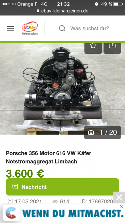

Keine Ahnung warum ich ihn gekauft habe :roll:
288 Betriebstûde.
Solte complet sein mit schwungscheibe und Auspuff
Was chon sicher ist, Sport'okewelle :mrgreen:
Gruss de France
Alain

Was man hat, das hat man. Es sieht ja optisch gut aus, obwohl der Preis natürlich schon deftig ist. Aber ich kenne mich da nicht so gut aus.

also preislich ist der typ1 sicher günstiger bei gleicher leistungsausbeute.
wenn man das entsprechende auto hat oder auf vintage tuning steht sicher eine gute wahl :D
wo soll der reinkommen?

Ist da ein NDIX Vergaser verbaut und 356 Style Einkanalköpfe???

Zenith ja aber wenn ich mich recht erinnere sind das Zweikanalköpfe und das Rohr teilt sich über den Einlässen wieder.
Halt wie bei einer Zwei-Vergaser-Anlage.

So, auch ein Bild gefunden.

Hi Lars
Ja genau wie Speedy sein Bild
Ist ein 32NDIX drauf
Aber hab vor einige Jahren vorgesorgt ;)
Saugrohren, Solex 40PII und Riechert Filter habe ich schon auf Lager
Bestimt aux des Knecht Filter
Für mehr PS habe Ich chon einige T1 oder Type4 auf lager
Ist für Old Power Look :character-oldtimer:
