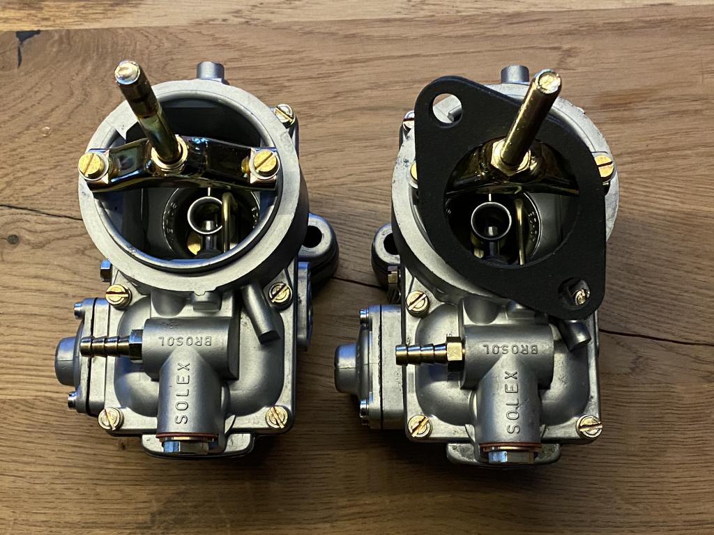

Die Kadrons habe ich revidieren lassen. Die sind einfach nur perfekt geworden.

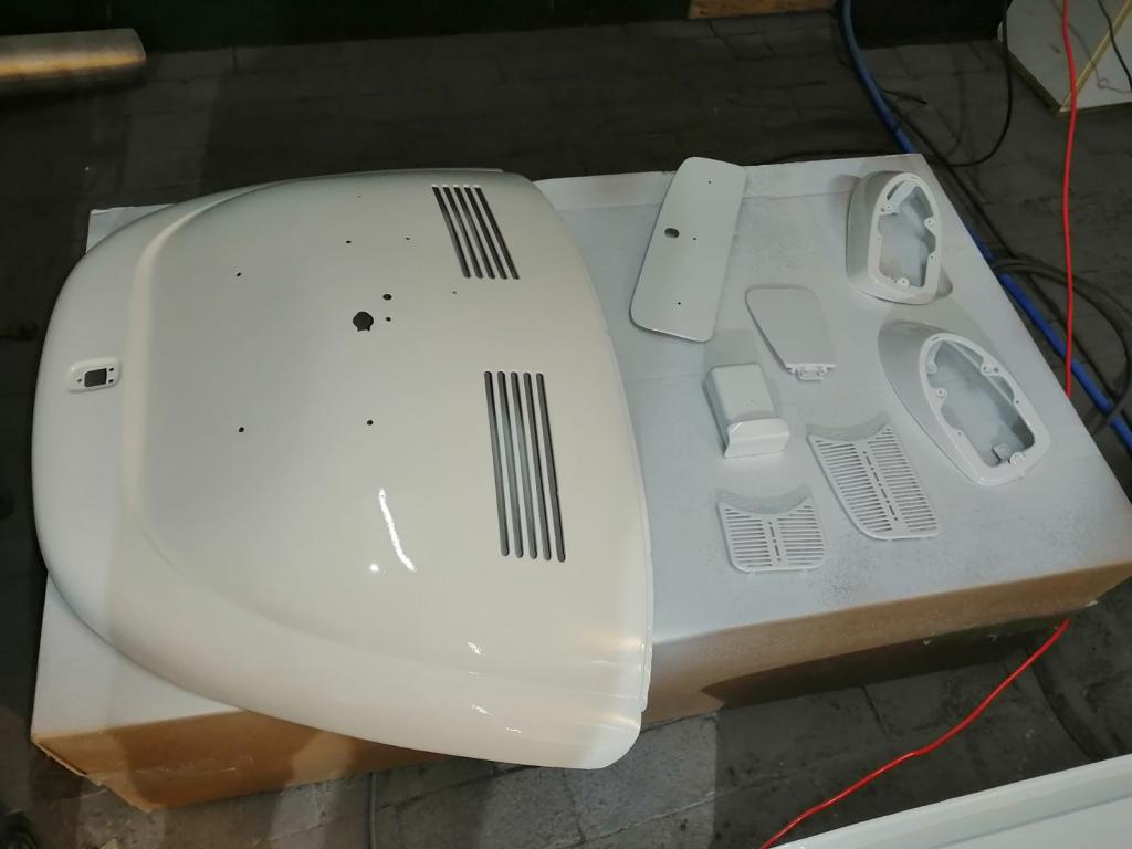

Hier ein paar Bilder
- Das Häuschen
- 72A6B2BC-A10B-400F-AA73-7F3394EAD5B3.jpeg (56.07 KiB) 3553 mal betrachtet
- Die Kadrons nach der Bearbeitung
- 7CC40F93-22D6-4F2E-B2FB-11F10F29785E.jpeg (134.75 KiB) 3553 mal betrachtet

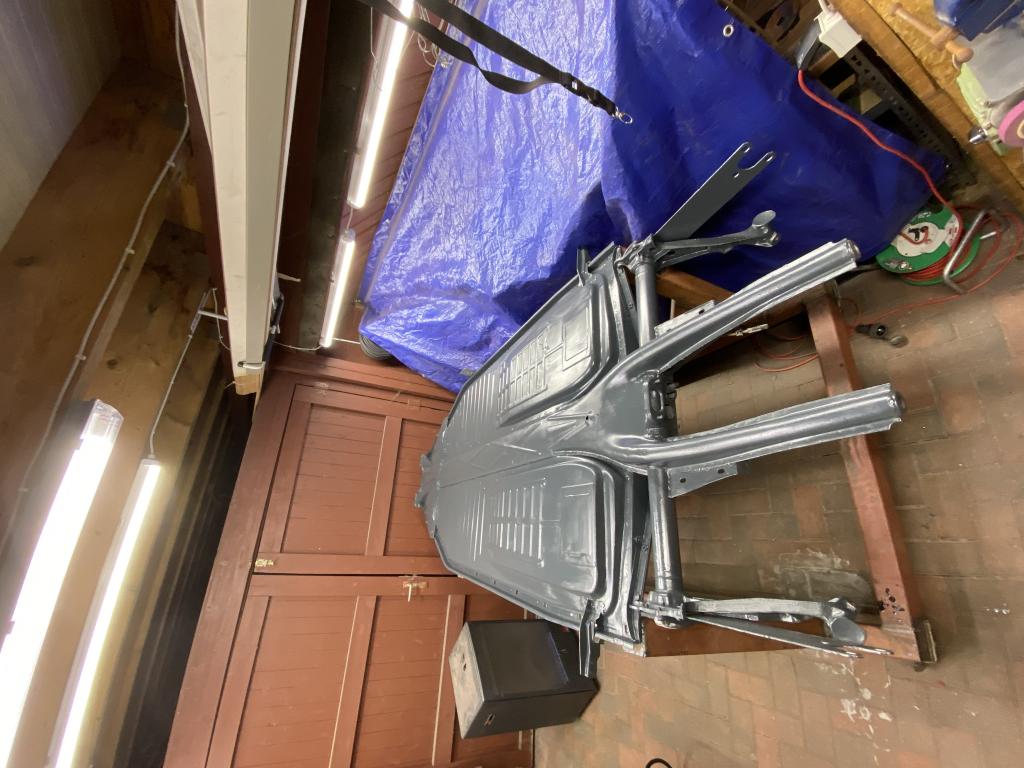

- Aktueller Stand der Bodengruppe: Neu grundiert
- AD63AC67-B60C-468C-B1D9-CEE10CE2762F.jpeg (106.7 KiB) 3553 mal betrachtet

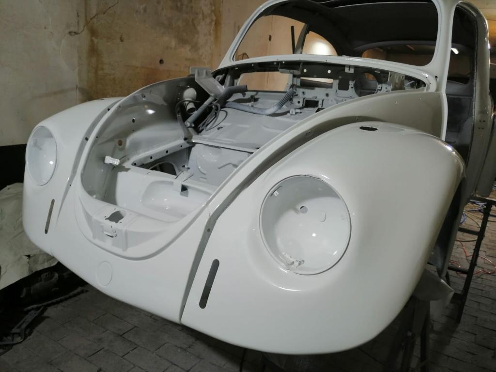

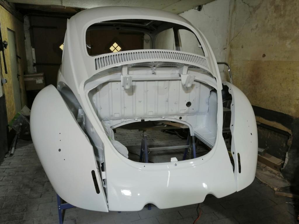

Das Häuschen ist komplett durchgeschweißt und lackiert. Waren sehr viele Stellen aber das Ergebnis überzeugt mich total.
- D63E47B9-2B10-469D-B0BD-57CF603C97FF.jpeg (79.34 KiB) 3433 mal betrachtet
- 72D05424-C39B-4FD0-AC97-26AAF67C0974.jpeg (53.16 KiB) 3433 mal betrachtet
- E3BFE6AA-158E-4746-AB5E-6288D4C91B8A.jpeg (71.98 KiB) 3433 mal betrachtet
- 04C2A6D0-22E0-4A27-BEB4-4E551A249326.jpeg (66.16 KiB) 3433 mal betrachtet

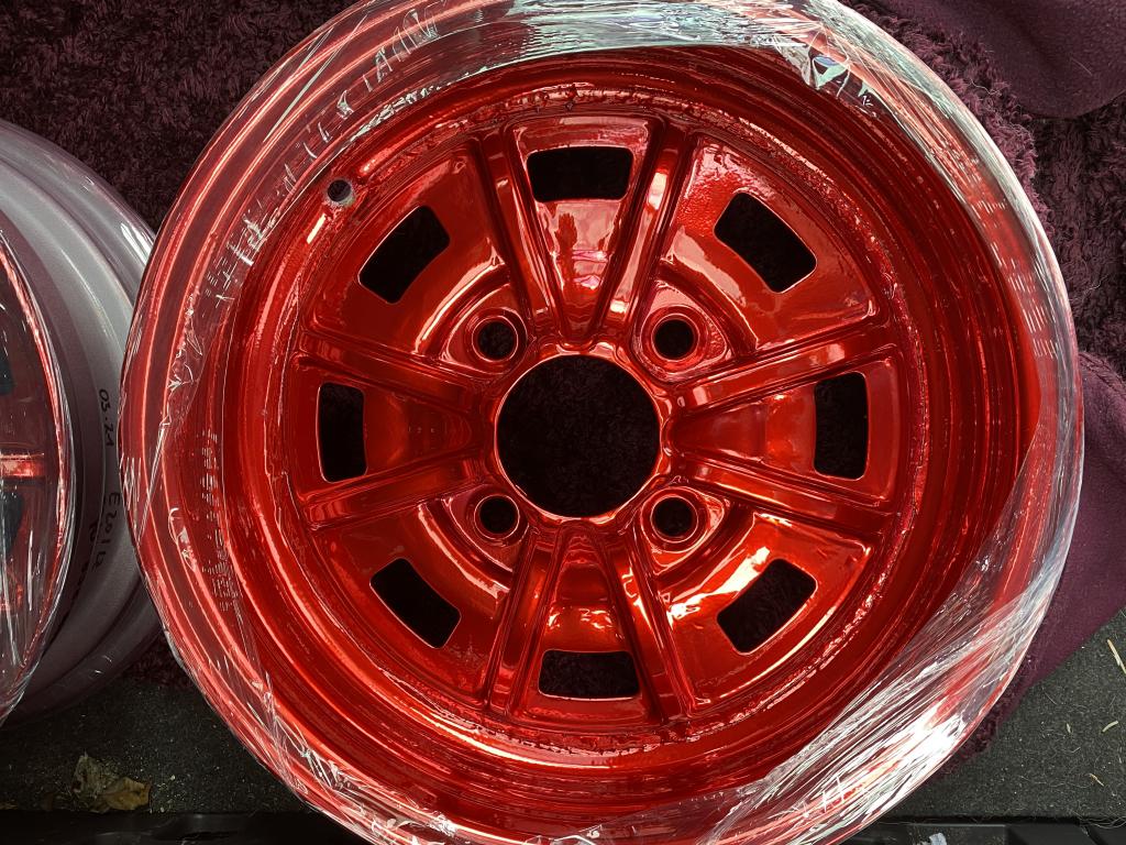

Habe die Felgen Sandstrahlen und Pulverbeschichten lassen.
Das Ergebnis gefällt mir richtig gut.
Noch ist sie zum Schutz mit Folie eingepackt aber wenn da erst die Reifen drauf sind
- 8EEA5582-9E17-4B86-955B-D81A2730B16F.jpeg (185.19 KiB) 3198 mal betrachtet

Habe das Foto jetzt lange angesehen und muß sagen: OH Haue Haue!!!
Für mich sieht das nach Pfusch und Geld zurück aus.
Nicht wegen des Farbtons, der passt bestimmt gut zum Weiß.
Aber es sieht so aus als hätte man nach dem Strahlen sofort gepulvert ohne den Dreck aus der Rille zu putzen. Auch sind die Rostnarben noch deutlich sichtbar.
Anfangs dachte ich noch das es die Innenseite wäre. Kann aber wegen des Ventiloch nicht sein.
LG Gerold

Da hat jemand zwischen 1972 und 2012 Pampe in die Rille gedrückt die mit sandstrahlen nicht raus ging. Irgendein epoxydharz. Ich finde das Ergebnis dafür sehr gut. Rost hat die Felge keinen gehabt nach dem strahlen.

diese "Pampe" ist/war so ne 80er bis 90er Unsitte zum Rostschutz...
Hab ich bei div.Felgen aus der Zeit gesehn...
Ist aber eher kontraproduktiv - drunter blüht es meistens.
Deshalb wäre es besser vorm Strahlen entfernen:
Heizluftfön und kleiner Schraubendreher/Meißel und diese kleinen Prockel-/Popelhäckchen ausm Baumarkt
UND viiiel Geduld
So hab ich es immer entfernt
Grüße, Daniel

Dem Besitzer muss es gefallen...und das tut es...also ist doch alles gut...
WICHTIG ist allerdings das die Pulverbeschichtung an der Auflagefläche der Felge VOLLSTÄNDIG entfernt wird.Sonst verlierst du die Räder weil die Beschichtung das nicht ab kann!!!!!!!!
Das ist nicht Optional sondern ABSOLUTE PFLICHT!!!
