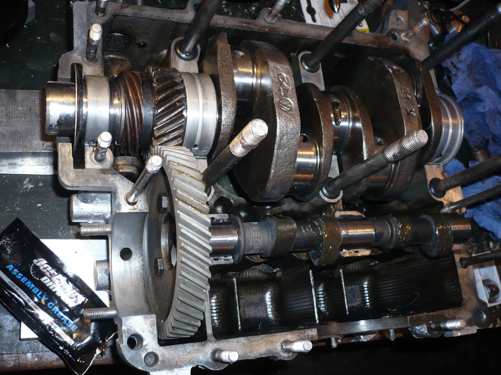

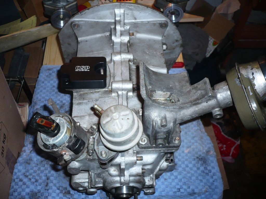

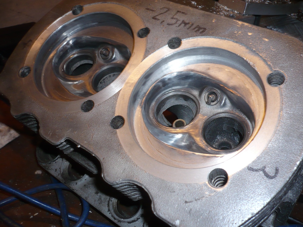

Ein Jahr nach dem ersten Foto: Du, wenn Du eh grad beim TüV und der Motor raus ist kannste mir ja mal Deine köpfe schicken... Dann kuck ich die kurz durch...
Zerlegt, getan... letztendlich hat dann der ganze Motor seinen Weg in meinen Keller gefunden... weil man da ja hier noch kurz... und das könnte wir auch noch eben strahlen... und wenn wir mal dabei sind...
... könnte man noch eben die Welle wuchten und neu lagern... ne Nocke hab ich da noch aufm Zettel... Das originale Nockenrad ist super...!
Das mit dem Ölkühler geht anders... und die Brennräume sind n bisschen groß... da kann auch noch was raus...

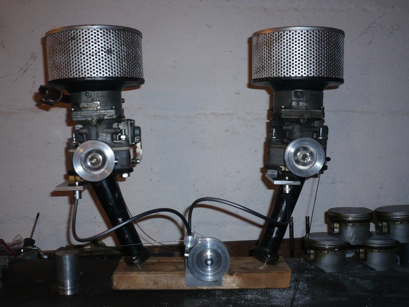

... und weil ich gerade dabei war für meine Klappenanlage eine ordentliche Gasbetätigung zu frickeln, hat die Zweivergaseranlage auch eine bekommen :)

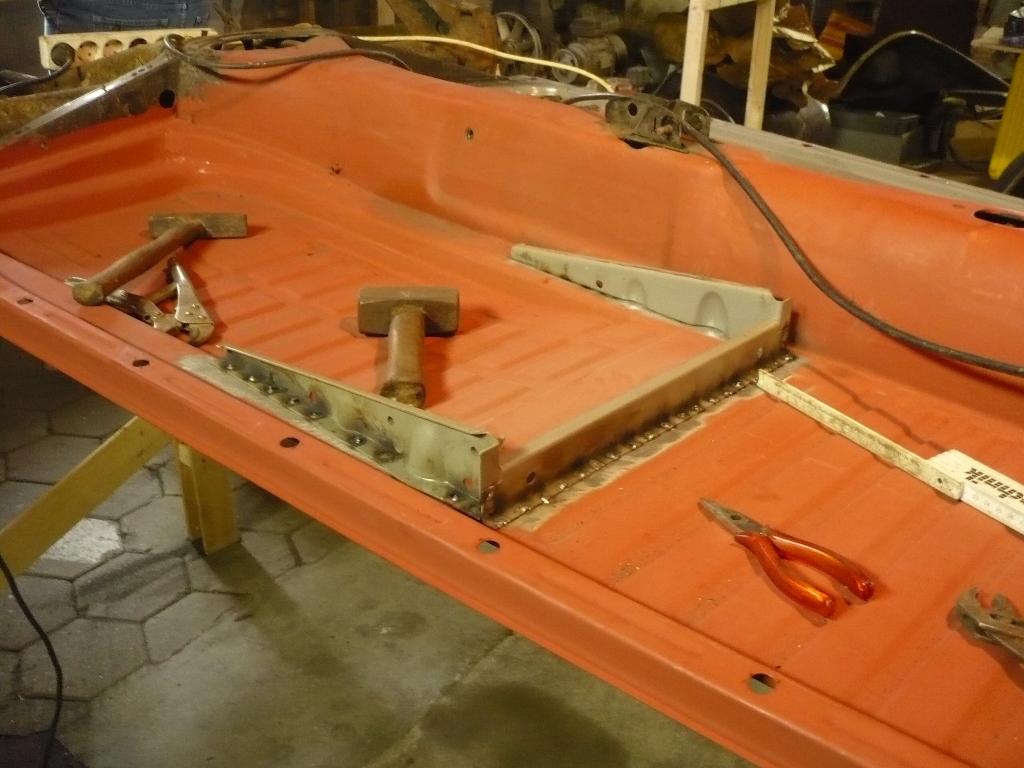

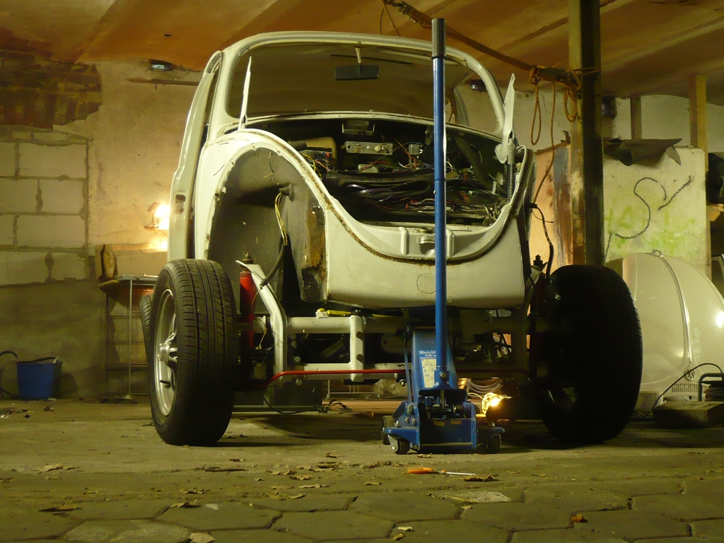

Den Motor wollten wir eigentlich einbauen... Ach ja, da war das Ding mit den Blechen, die irgendwie abhanden gekommen oder vielleicht auch der Flex zum Opfer gefallen sind. Dafür haben wir dann Ersatz gesucht.
Die Manschetten der Achsrohre hatten ihren Zenit überschritten... überm Getriebe sah die Karosse auch eher braun als weiß aus... Noch schnell n Vorherfoto vorher gemacht...

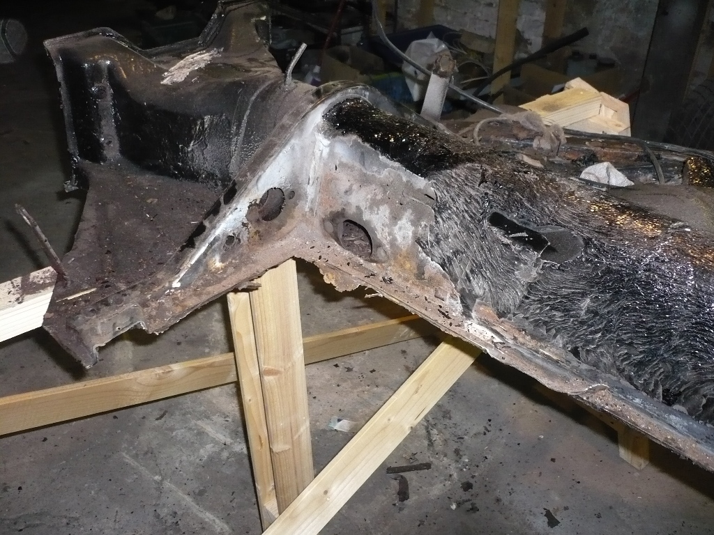

... und wie Jan schon mal festgestellt hat: Der Bengel hat keinen Respekt vorm Material... Drei Stunden und zwei Trennscheiben später....
... wussten wir um den Zustand der Warmluftkanäle. So schlecht war die Idee jetzt nicht mit dem Frameoff... Über Patina bzw. Rost kann man sicherlich kontrovers diskutieren. Weil wir aber auch nich das ganze Wochenende mit Gerede draufgehenlassen wollten, haben wir uns entschlossen den Rahmen komplett zu überholen.
Frei nach Onkel Hotte: Gesägt, tun getan... Letztes Wochenende haben wir uns auf die Reste der BG gestürzt. Die Reste der Teerpappen wurden entfernt und Falze und Rahmenkopf gestrahlt. Wir haben auf die wie ich an dieser Stelle nochmal feststellen möchte absolut geilen Bodenhälften von Wolfbürg West zurückgegriffen. Eine bisher nicht bekannte Qualität... Das spart ne Menge Zeit beim Anpassen der Bleche... Die reine Freude... :ugeek:

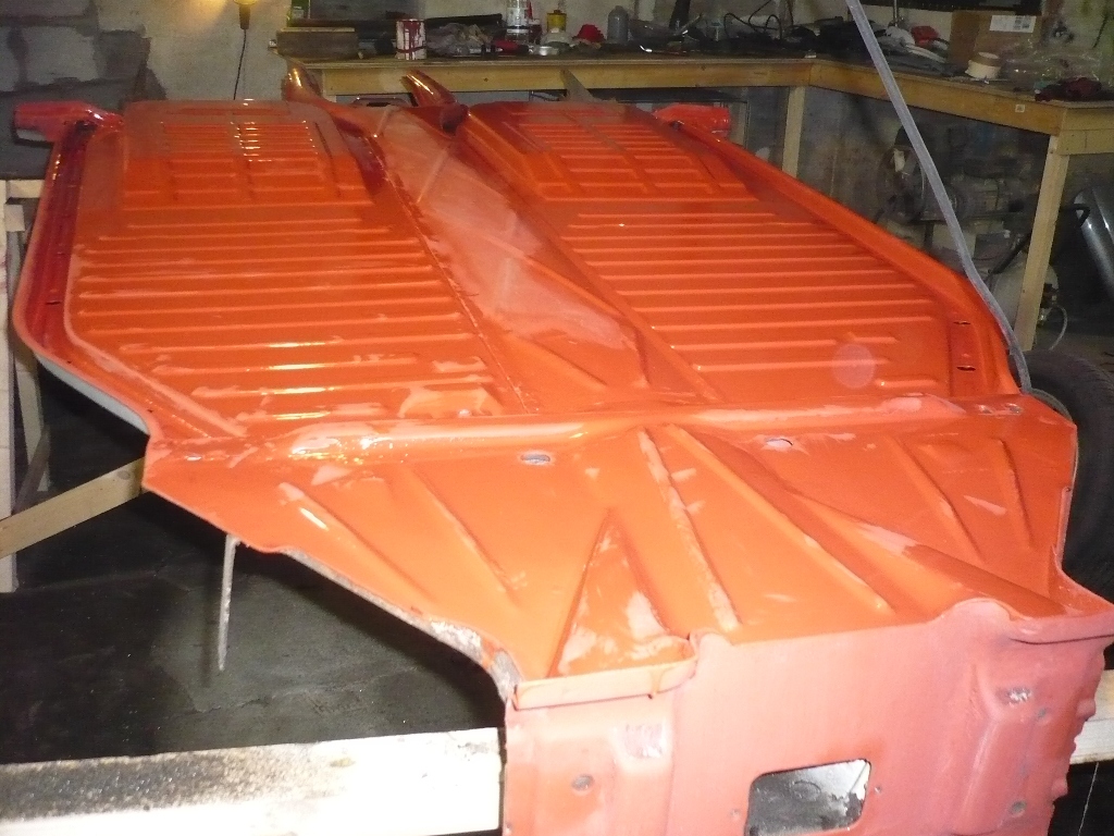

Beitrag von lightning grey »

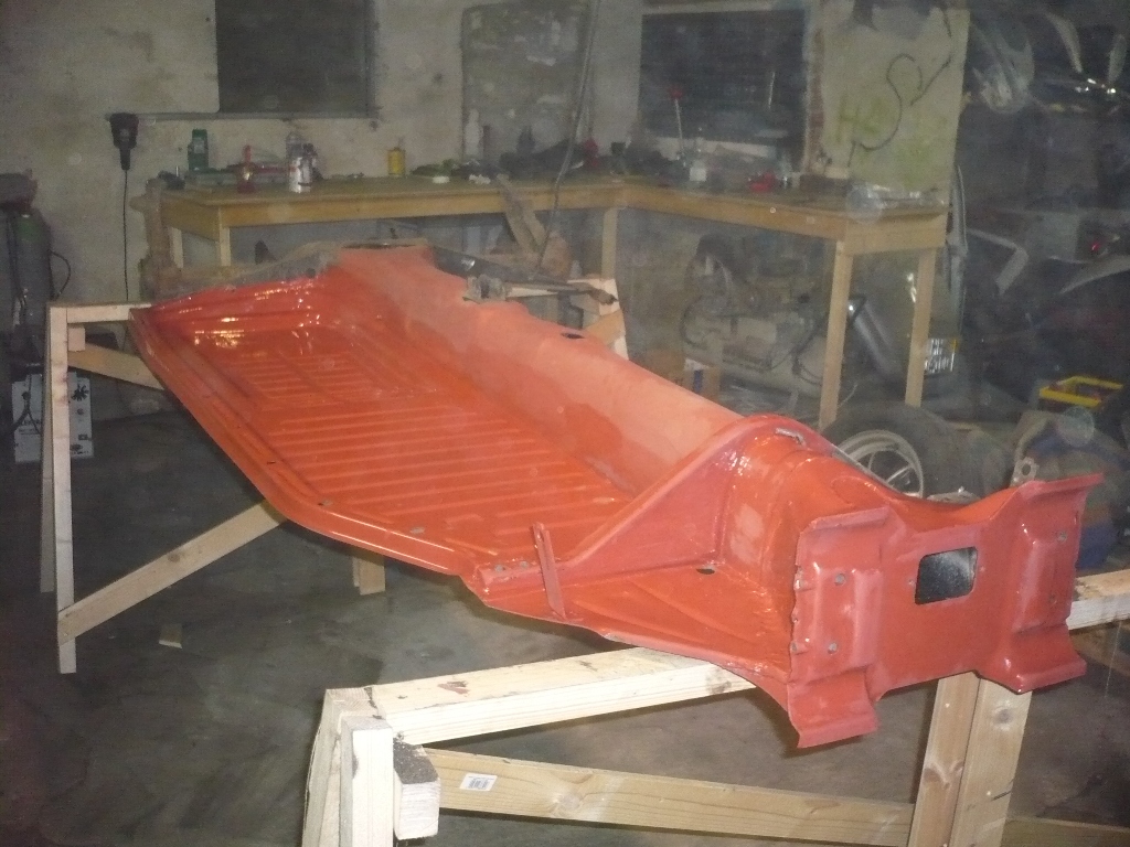

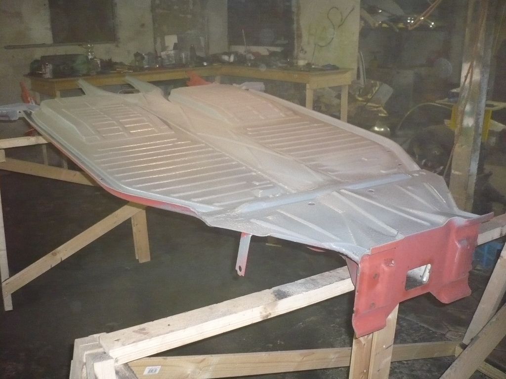

next step... das Blech ist untenrum gesund nu... und grundiert zudem....
Boden 68.jpg (392.27 KiB) 15708 mal betrachtet

Moin.
Ich fasse zusammen:
- Der Rahmenkopf ist gestrahlt und fertig bearbeitet.
- Das Rahmenkopf Blech ist entrostet, der Lochfraß mit neuem
Blech ausgebessert und ebenfalls fertig
- Die Ecke vom verrosten Napoleonhut ist wieder hergestellt
- Beide Bodenhälften getauscht
- Die Rahmengabel blank gemacht
- Neue Wagenheberaufnahmen eingeschweißt
- Alles mit Standox vorgestrichen
Fehlen noch die Sitzschienen die noch eingeschweißt werden müssen. Dann geht es an die Farbe :)
Gruß Marko

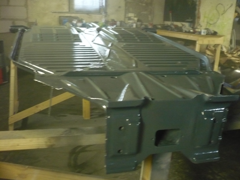

Mir graut vor der nächsten Zusammenfassung :D
Einmal lacken bitte...
markos bg.jpg (393.96 KiB) 15466 mal betrachtet

Grau-en-voll... :mrgreen:
markos bg 1.jpg (231.6 KiB) 15369 mal betrachtet

Wenn ich das so sehe war die Wahl des RAL Tons die perfekte Wahl :like:

ovalifahrer56 hat geschrieben:sauber :up:
Ein Grauimport?
sowas ähnliches... ^^ iss nur zum kotzen dass der Boden besser aussieht als mein ganzes Auto... :character-blues:
