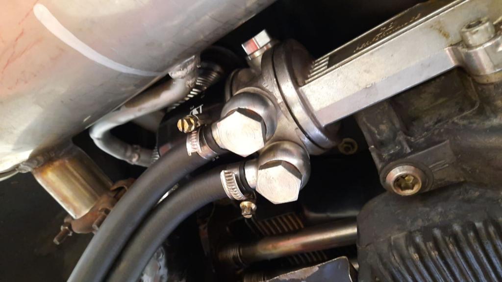

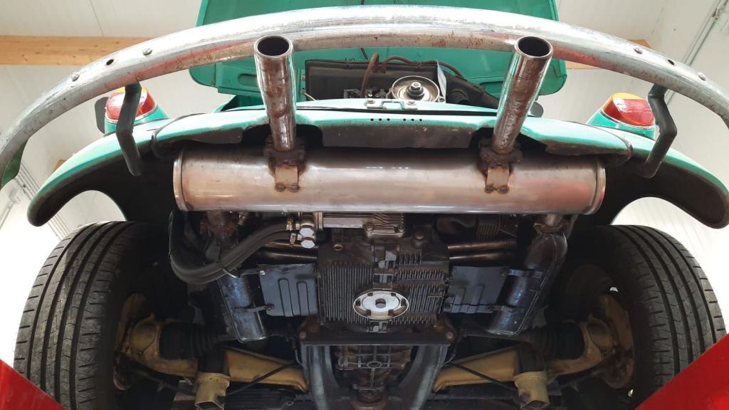

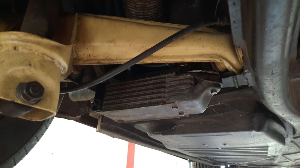

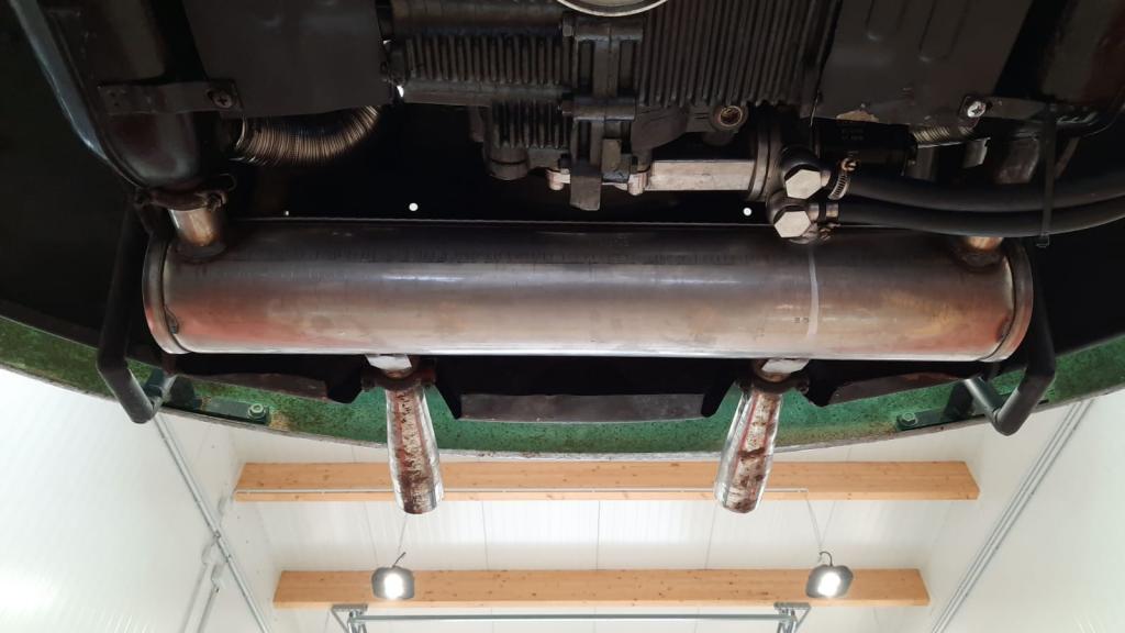

Ich schließe nach einem Jahr dieses Thema mal ab. Das Cabrio ist seit diesen Tagen wieder auf der Straße und hat vorher noch einen Edelstahltopf von CSP bekommen, weil der alte eher ein Sieb als ein Auspuff war. CSP schreibt zwar, dass das mit einer Filterölpumpe nicht geht, aber das kann man eigentlich leicht ändern. Im Zuge dessen gleich nochmal das Ölkühlerthema angegangen und ein vernünftiges Sandwich-Thermostat verbaut (vorher Chinaschrott von Aliexpress). Und siehe da: alles klappt wunderbar. Probefahrt: 80°C konstant
) und dicht!
Lg
Günter

ich habe auch den CSP Endtopf und suche grad jemanden der mit das Vorwärmrohr für den Platz für die Filterpumpe umschweißen kann.
Freut mich bei dir zu sehen das es geklappt hat, dann wird das bei mir auch klappen.
Viel Freude mit dem neuen Sandwich und den nicht mehr platzenden Ölkühlern.
Gruß Sebastian

Warum baut csp das Voewärmröhrchen eigentlich nicht einfach auf die andere Seite. Da hat bei der Konstruktion wohl jemand richtig gepennt.... Das hält mich irgendwie immer von dem Kauf ab.
Oder der Auspuff stammt aus Zeiten wo es noch keine Filterölpumpen gab. Dann habe ich nichts gesagt.

Bei dem Röhrchen habe ich ca. 1,5 cm direkt am Topf wo das raus kommt rausgeschnitten, das Röhrchen dann ganz knapp am Topf vorbei gelegt und dann ca. 4cm Röhrchen weiter oben eingesetzt. Keine Hexerei, nur Edelstahl schweißen kann ich nicht, deshalb herkömmliches MIG.
Mit einer leichten Anpassung könnte CSP das eigentlich in die Serie übernehmen. Jemand Kontakt?
lg
Günter

Bei der neuen Version soll wohl das Rohr auf der anderen Seite laufen.
