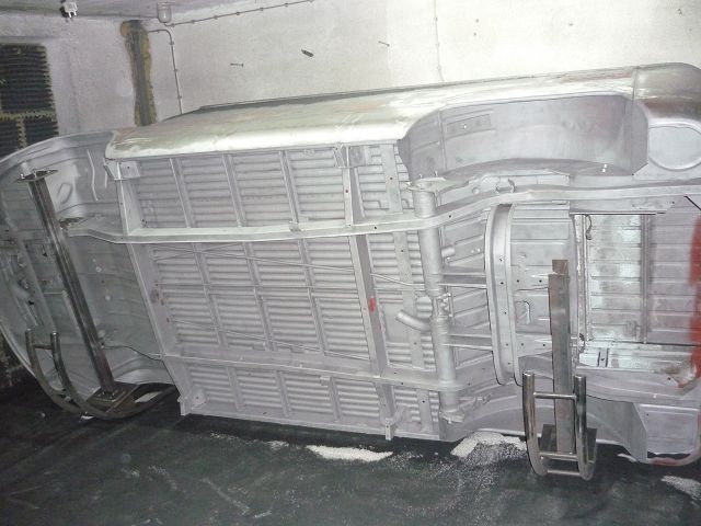

Ich hab mir für meine Bulliresto ein Angebot fürs Strahlen vor dem Schweißen und vor dem Lackieren eingeholt.
Für den Preis welchen der Strahlbetrieb aufgerufen hat, hab ich mir dann eine nette Strahlkammer mit vernünftiger
Druckstrahlanlage und Absaugung eingerichtet.
So konnte ich auch während der Resto geöffnete Hohlräume und Holme, Hohlräume von neuen Reparaturblechen, usw.
strahlen und grundieren und hab den Rost wirklich überall eliminiert!
Meine Karosse ist fast 4 Jahre teilweise blank in der Strahlkammer rumgestanden, und hat so gut wie keinen Flugrost angesetzt.
Liegt auch immer an der Luftfeuchtigkeit im Raum.
Vor dem Grundieren bin ich natürlich nochmal mit Strahler und Schleifer drüber gegangen.

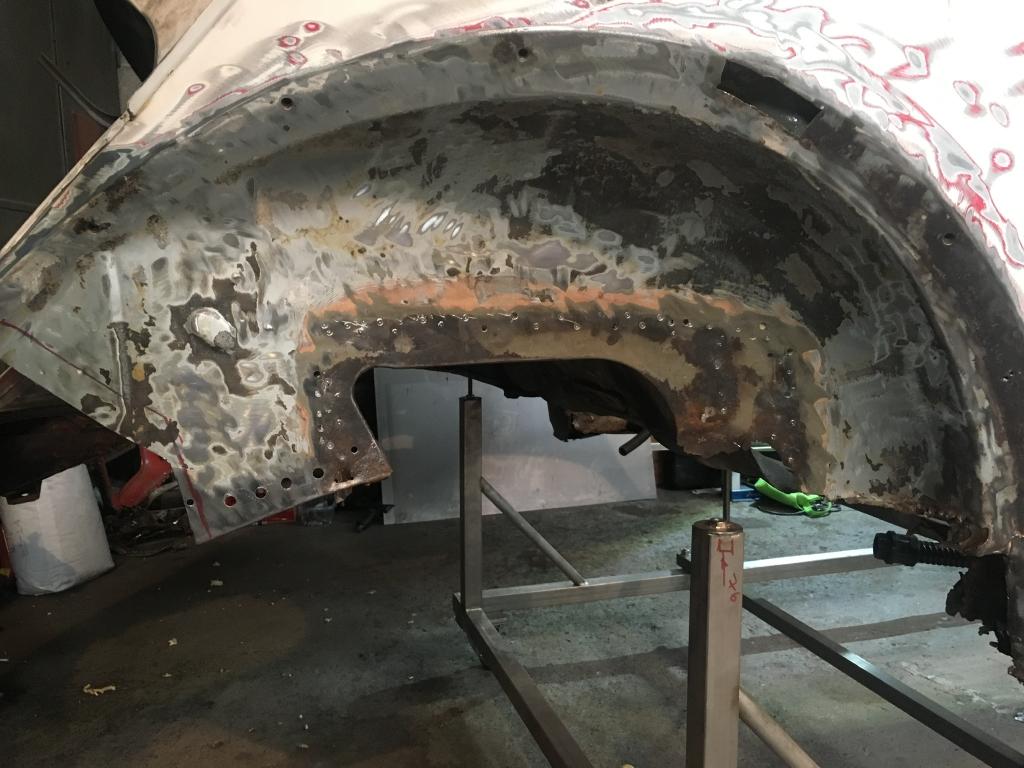

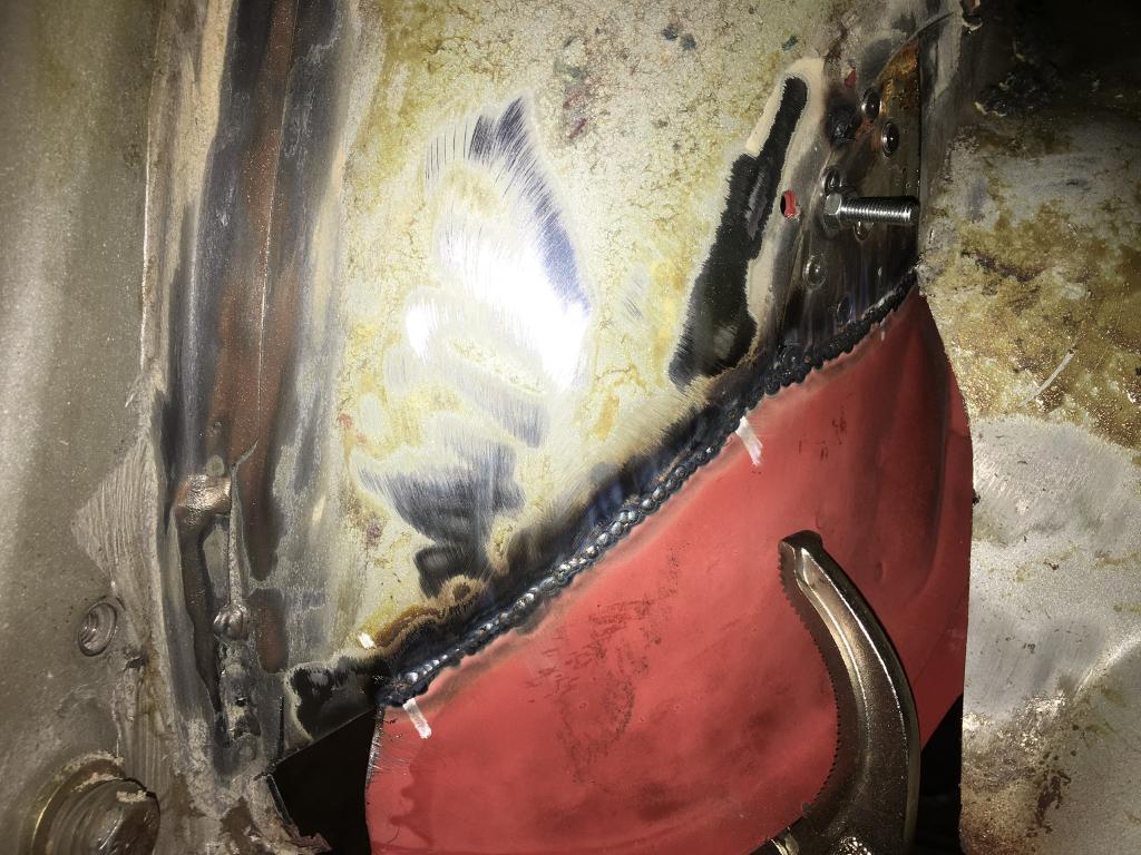

Heute ging es weiter voran.
Endspitze rechts abgetrennt. Das Heckblech habe ich als Anhaltspunkt drin gelassen.
Dann die hintere Karosserieaufnahme ausgebohrt.
Ich wollte nun das alte Blech wieder reparieren. Die notwendigen Blechteile hierzu, sollen aus dem Reparatur entnommen werden.
Also aus 2 mach 1.
Also aus 2 mach 1.

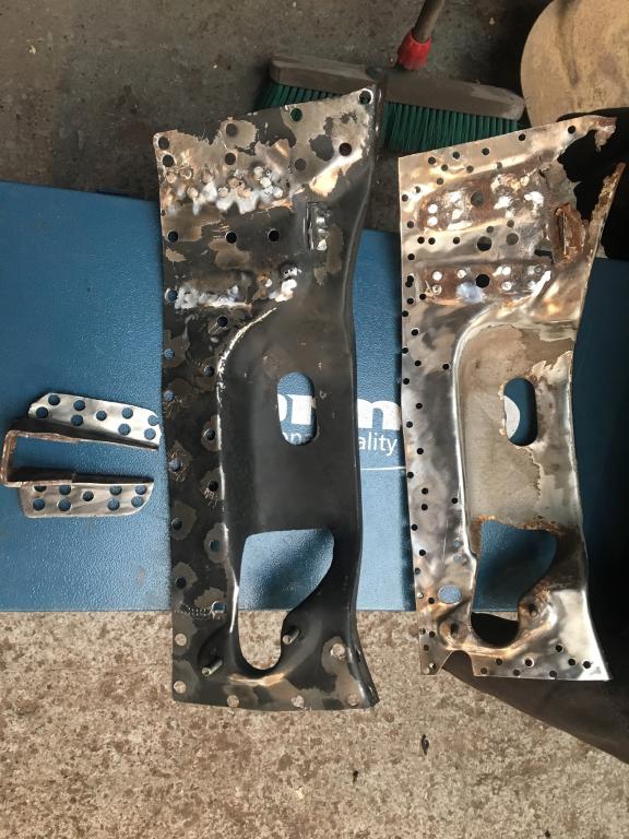

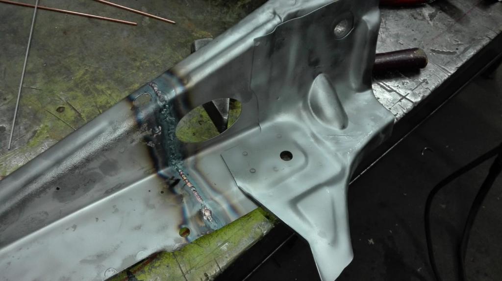

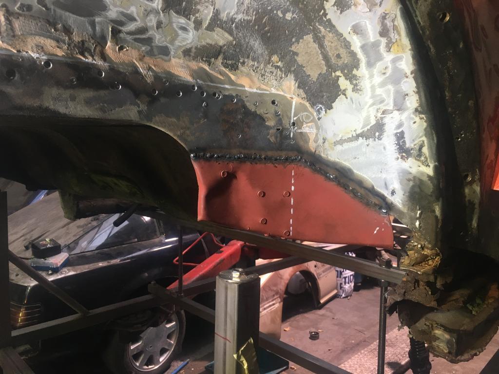

Heute ging es am Querträger unter der Rückbank weiter.
Das mittlere Teil mit den 4 Befestigungsbohrungen konnte gerettet werden.
Die Öffnungen für die Warmluftleitung wurden angepasst. Ca. 5 mm zu klein.

Schweißt Du autogen?
- Thomas B.
- Beiträge: 273
- Fahrzeug: Zündapp Bella 204
Re: Restauration Mexico Käfer
Normalerweise MAG.
Aber an der Stelle sind die Bleche mit WIG geschweißt.
Viele Grüsse
Thomas
Viele Grüsse
Thomas
zwergnase
Ah, ok. ich schweiß auch am liebsten mit WIG
Frag nur, weil bei uns im Dorf ein alter Herr seinen Käfer seit über 20 Jahren mit dem autogen Brenner am Leben hält.
Er hat halt kein anderes Schweißgerät und ist auf seinen Krabbler Sommer wie Winter angewiesen.

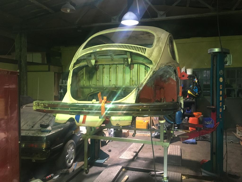

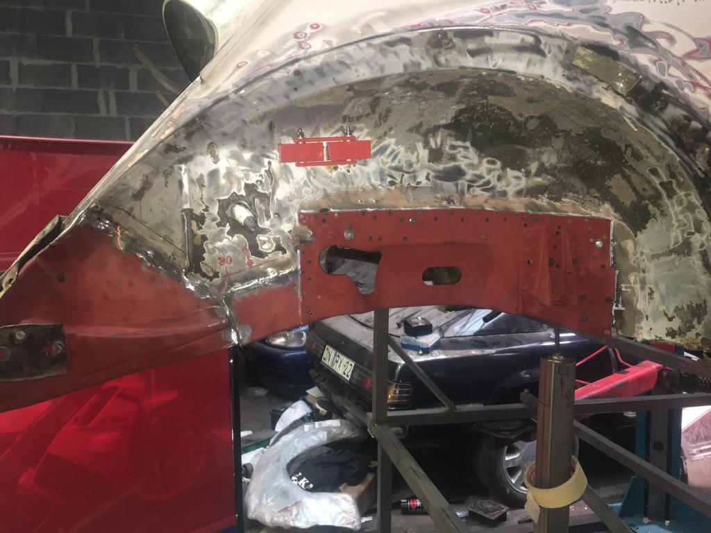

Heute an der rechten Endspitze angefangen.
- Schnittkanten mit Klebebank markiert.

- derkaeferschrauber
- Beiträge: 180
- Registriert: So 18. Jun 2017, 16:47
- Käfer: 1977 Kaefer cabrio champagne edition
- Käfer: 1978 kaefer cabrio champagne edition
- Wohnort: Braunschweig
hey nochmals
werde ja in n paar tagen 53
habe mir schon abwaschbare stifte besorgt, rechts schwarz und links rosa, sorry umgekehrt
werde wohl doch nummern bestellen
Gruss Andreas

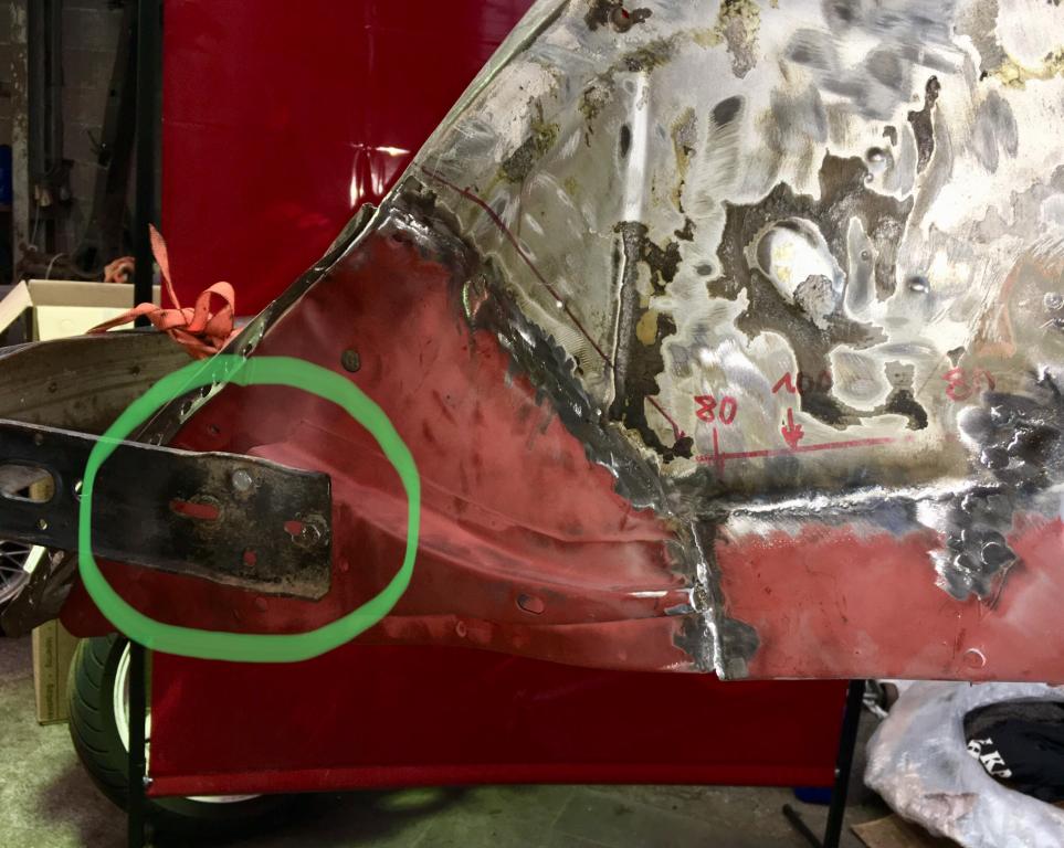

Bei der Montage der Stossstangenhalterung fiel auf das nur 2 Gewindebohrungen in der Endspitze passen.
Die Halterungen sitzen auch gerade. Das Foto täuscht hier etwas.
Neu bohren wäre ja kein Problem, aber warum passen das nicht.
Hat der Mex andere Stossstangenaufnahmen?
Ich habe auch noch eine originale VW Endspitze (ohne Verstärkung)
Aber auch hier passen die Bohrungen nicht.
Thomas
Thomas

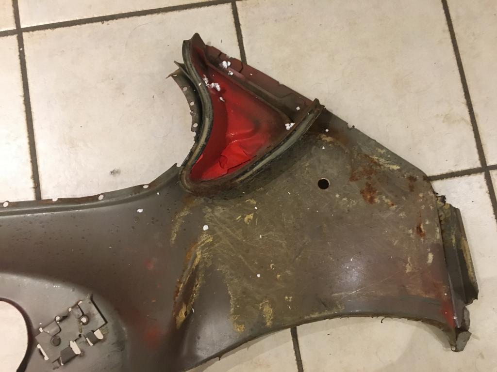

Ich möchte gerne die hinteren Kotflügel austauschen.
Kann jemand was zu der Passgenauigkeit der Repro Teile sagen?
Es sollen Kotflügel mit Bügeleisen Leuchten montiert werden.
