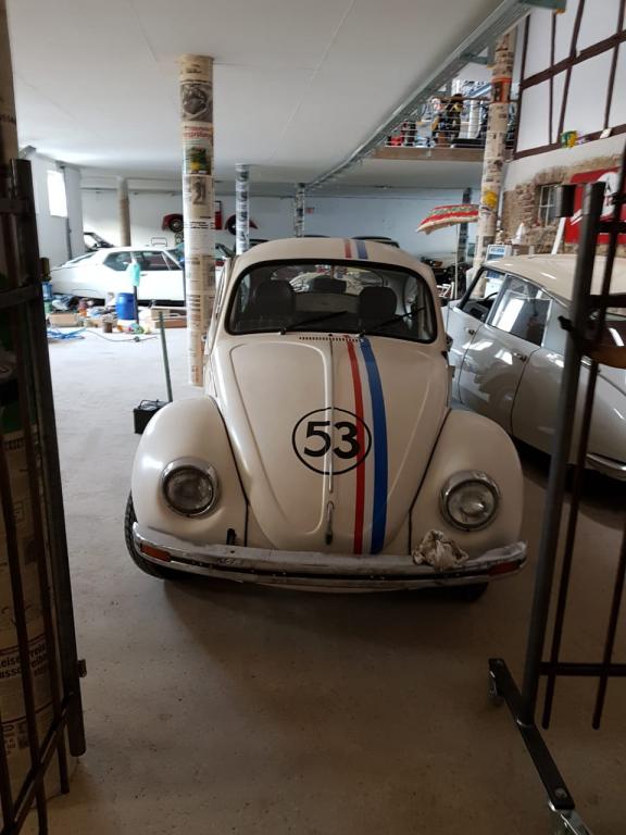

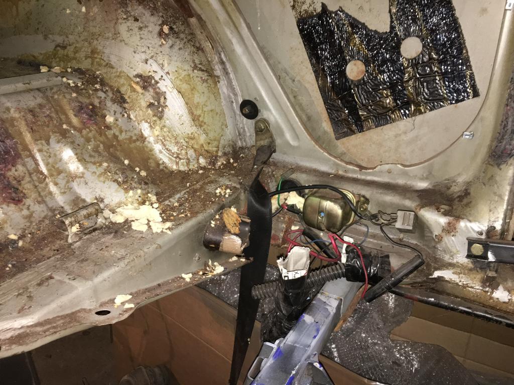

nachdem ich schon einige Themen verfolgt habe, möchte ich gerne auch ein Thema zur Restauration eines Mexico Käfers eröffnen.
Eigentlich fand den Käfer immer schön, habe jedoch nie einen besssen.
Nun ergab sich kürzlich sdie Gelegenheit einen Mex zu kaufen.
Und er sah oberflächlich betrachtet besser aus, als er in Wirklichkeit ist.

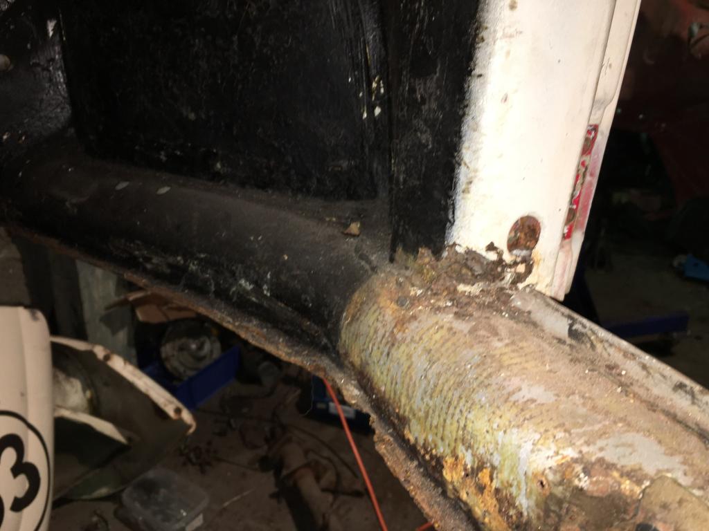

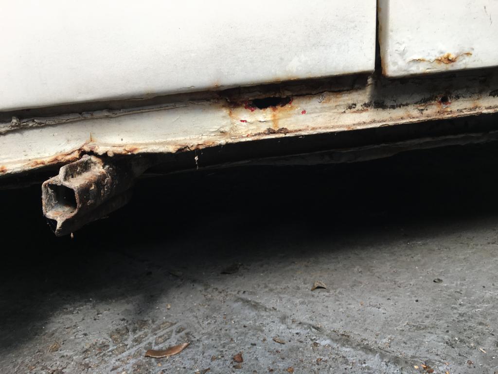

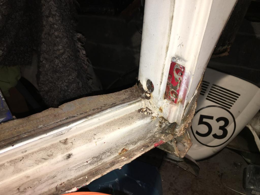

Bei genauer Betrachtung:

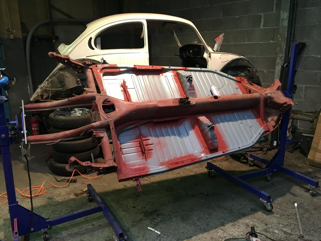

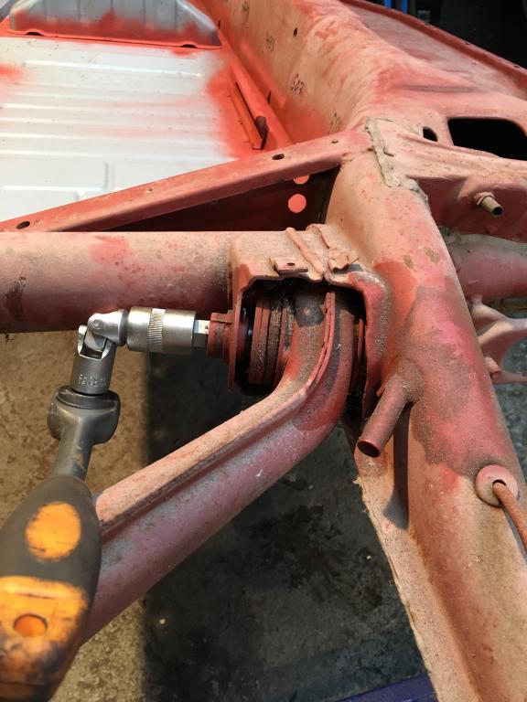

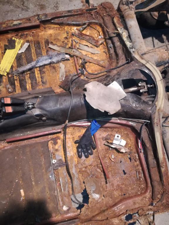

Die Bodengruppe war in einem sehr schlechten Zustand.
Der Rahmenkopf und die Bodenbleche müssten getauscht werden.
Daher habe ich mir eine gebrauchte Bodengruppe gesorgt.
Hierbei handelt es sich um eine Schräglenker Automatik Ausführung von 1968.
Hier müssen nur noch die Passenden Bodenbleche eingeweißt werden.

Das übliche Mexikogelumpe eben
Also tief durchgeatmet, reichlich Schleifmaterial und Rostschutzgrund und auf geht es
Du bist da schon auf dem richtigen Weg. Wer jetzt pfuscht, macht es zweimal

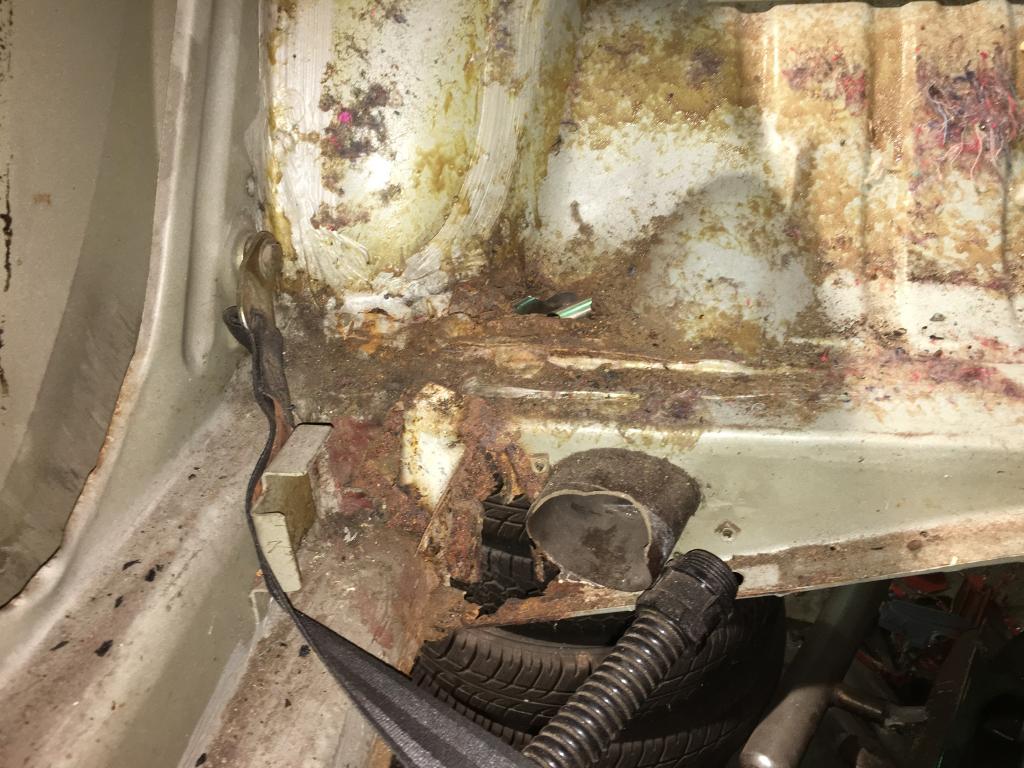

Dann würde ich am kofferraumblech und den Querträgern unter der Sitzbank anfangen.
Diese müsste ich aber dann seitlich von den Heizkanäle abbohren.'
- 3B1D82ED-4C63-490B-B9E6-5FFCEE5BAE4F.jpeg (150.35 KiB) 13172 mal betrachtet
- 54A97783-18B9-4FEC-98DB-AC12499F8EB7.jpeg (126.8 KiB) 13172 mal betrachtet
Re: Restauration Mexico Käfer
Erst einmal die ganze Dichtmasse und den losen Rost entfernen. Dann sieht man mehr und die neuen Bleche musst Du ja nicht anschweißen.
Hinter der jetzt ins Visier genommenen Ecke wird sich vermutlich noch mehr auftun und dann geht das hintere Radhaus mit der Aufnahme der Karosserie zum Rahmenausleger gleich mit.

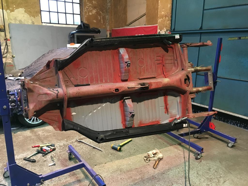

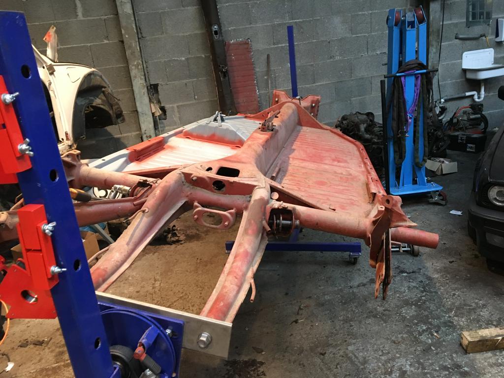

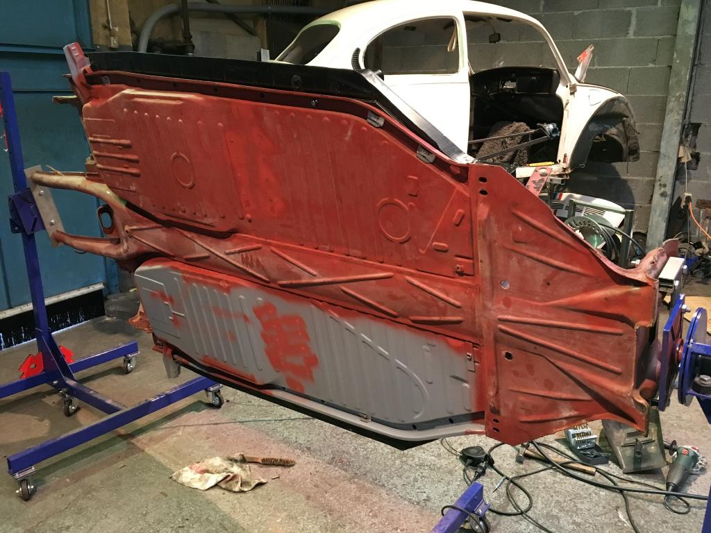

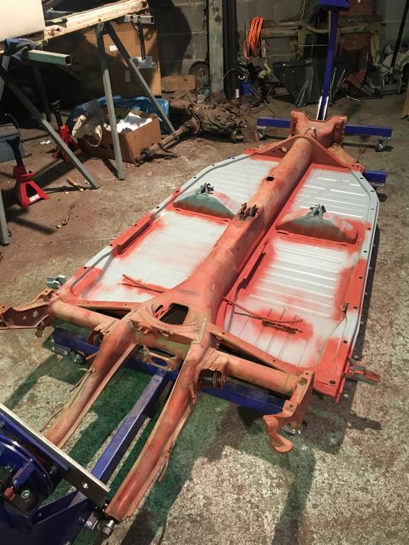

So er geht voran.
Wir haben heute alle Schweißarbeiten an der Bodengruppe fertiggemacht.
Da es sich um Automatik Bodengruppe handelt, müssten wir das Rohr für den Kupplungszug noch nachrüsten.
Nächste Woche geht es zum strahlen.
